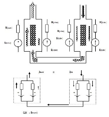

Шевяков Владимир
Сообщения: 680
Регион: г. Москва
СообщениеДобавлено: Сб 14 Июль 2018, 13:11 Ответить с цитатойВернуться к началу
Здравствуйте Юрий Михайлович. Давно мы с Вами не обсуждали возникающие печные вопросы. Но жизнь сама подсказывает некоторые темы, которые я расцениваю как весьма важные. Но эти возникающие вопросы необходимо обсуждать на этом форуме. Т.к. есть с кем. Е.Колчин является авторитетом в области испытаний печей, поэтому вопросы по испытанию печей в первую очередь к нему. Надеюсь, что Вы также примете участие в этом обсуждении. Но это несколько позже. Если есть у кого вопросы по газодинамике бытовой, то надо их прояснить. Хотя я считаю, что вопрос достаточно ясен и понятен, по крайней мере для меня. Пока предварительно отвечу на некоторые вопросы по газодинамике.
1. Любой, нагретый по отношению к наружному воздуху вертикальный участок печи (топка, газоход), обладает самотягой и газодинамическим сопротивлением. И это факт. Величина самотяги определяется вполне понятным математическим выражением. А воздействие на общий газовый поток определяется тем, как газовый поток входит в этот участок печи. Т.е. встречно или последовательно. Поэтому при расчете результирующей самотяги печи все самотяги отдельных участков складываются с тем или иным знаком. Результирующее значение самотяги печи и тяги трубы и определяет все процессы проходящие в печи. Например: для моей печи ПДКШ-2,0 ( несимметричная
противоточка) с одним опускным и одним подъемным каналами самотяга печи по расчету равна 8 Па. А измерения показали 6 Па. Все измерения ведутся по отношению к атмосферному воздуху. Эти различия в печах (противоточки и прямоточки) позволяю несколько иначе подходить к проектированию печей. И выбирать более оптимальный вариант печи. Я считаю, что на эпюрах давления для печи влияние атмосферного воздуха можно не учитывать. Это только усложняет восприятие.
Также с помощью понятия самотяг и газодинамических сопротивлений в каналах можно легко объяснить выравнивание газовых потоков в опускных каналах. Чем больше канал нагревается, тем больше становится величина самотяги в канале и больше становится газодинамическое сопротивление канала. И газовый поток перераспределяется в другой канал. Та же картинка, только наоборот для подъемных каналов. Но для подъемных каналов могут создаться условия для выравнивания потоков. Если самотяга невелика, а сопротивления достаточно велики, то с ростом температуры увеличение самотяги канала может компенсироваться ростом сопротивления канала.
2. Газодинамическую схему печи, исходя из теории подобия, можно заменить электрическим аналогом. И все расчеты делать согласно законам Киргофа.
