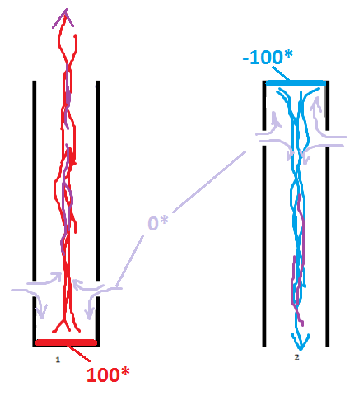

Шура писал(а): |
Смотря, что за генераторы будут в трубах... |
Это не имеет существенной разницы. Но для простоты картины, допустим, что есть некая пластина перекрывающая всё сечение.
В первом случае нагреваемая электричеством снаружи трубы до стабильной температуры 100гр, во втором охлаждаемая до -100гр. жидким азотом.

vladgri писал(а): |
...допустим, что есть некая пластина перекрывающая всё сечение.
В первом случае нагреваемая электричеством снаружи трубы до стабильной температуры 100гр, во втором охлаждаемая до -100гр. жидким азотом. |
На мой взгляд, в основном, должно быть примерно как то так:

Владимир Л. писал(а): |
vladgri писал(а): |
Ну ладно вода водой, но нужно к чему то приходить. Кто тянет или напирает, либо это вообще какой либо процесс вовсе неподвластный пониманию(типа "внутренних потерь"). Предлагаю две задачки. Причем решение устроит и математическое и аналитическое и даже обьяснения "на пальцах".
Есть изолированная труба(см рис под 1) находящаяся в поле тяготения в воздушной среде(земля внизу ). В трубе имеется генератор тепла(допустим 100 гр), температура воздуха 0гр. Требуется ответить, что куда движется(или не движется), где разрежения(или преобладание давления) а также наличие(отсутствие) конденсаторов/индуктивностей и прочих электронных элементов. Вообщем любых соображений.
Вторая задача(2). Труба перевернута. Генератор холода(-100гр) остальные условия те же. ответ нужен тот же.
ЗЫ. При математическом и/или аналитическом решении геометрические размеры выбираются из удобства решения т.е. любые(в разумных пределах)
ЗЫЗЫ. С ответом можно не торопиться. |

А почему такие, чуть тепленькие температуры? С такими "температурками" микро-разряжений точно не увидите...
Вы берите 1000-1500 гр.С и вставляйте в программу... И получите настоящую динамику, а не статическое подобие...
