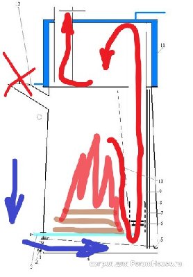

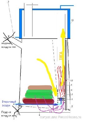

Господин Ляхов, я по моему ясно написал условия, что первичного воздуха почти нет (перекрыт на 99%, т.е.давить нечем), вторичного только на химические реакции (труба 20мм, режим безнапорный)...
Разделим на два этапа...
Первый этап - розжиг и выход в режим (рис.2)
Второй этап - работа в пиролизном режиме(рис.1), при этом и вторичный воздух и пирогазы втягиваются в вертикальный жаровой канал... Горение происходит с характерным звуком (рокот)... Причем чем сильнее горение тем громче звук...
Регулировки производятся количеством подачи вторичного воздуха:
1) воздуха мало - горение угнетается
2)воздуха достаточно - ревёт
3)воздуха много-горение угнетается...
Второй рисунок объяснений не требует...
А вот первый попрошу объяснить...С точки зрения напора, так как тягой он объясняется от слова ЭЛЕМЕНТАРНО...

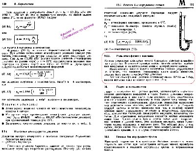

3) Вот стр. 121 из справочника по физике Кухлинга "О роли атмосферного давления".
В частности, пипетка не всасывает, а НАПОР атмосферы вталкивает
(это же и Вл-ру из Питера - был разговор о пылесосе).
По ракетной теме поправлю... отбор тепла помогает движению вниз тем, что сопротивление меньше оказывает (чем холоднее тем хуже всплывает, он ведь не в холодильнике а в печи, потому пока еще горячий)...
По поводу котла Малко... На рис.2 первичный открыт, но на рис.1можно закрыть первичку полностью, но все равно работать будет пока генерируются пирогазы (дым с опилок)... Какое у него давление? однако не просто горит а с характерным звуком (гудит как не всякая печь)... Вот и получаем, что вход закрыт, а котел работает на вторичном воздухе, который впрыскивается в поток пирогазов... Правда за счет разных плотностей (вторичка существенно холодней) соотношение получается близкое к стехеометрическому (примерно 1 к 5)...
А Вы говорите не всасывает... Оно действительно не всасывает, оно освобождает место для движения газов, причем без разницы каких... В котле Малко и в ракете Ларина это пирогазы... Они горят и создают условия для еще большего разряжения... Называется этот режим "разгон"... Управление тем разгоном ведут дозированием вторичного воздуха... Причем опытно выведено, что лучше тормозится разгон добавлением вторичного воздуха... А вы говорите напор...
