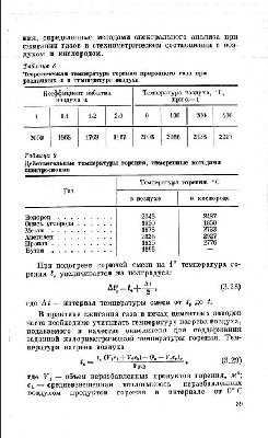

Почему кислорода больше в воздухе из колодца? С одной стороны давление в следствии падения температуры, но есть и еще одна причина, а именно и в почве и в воде тоже есть кислород и в колодце воздух дополнительно обогащается кислородом...
4) В начале данной темы было небольшое обсуждение одной конструкции с несколькими подъемными каналами... По Свиязеву она не рабочая, а по факту работает в котле длительного горения Энергия-ТТ... Секрет в том что во всех 4-х каналах конструкции в вертикальных огнеходах идет горение, а Свиязев рассматривает не горение, а движение горячих газов... Потому все замечательно работает...
Это теоретические температуры горения газов
 Размер файла:  184.19 КБ
 Просмотров:  293 раз(а)
Вот реальные температуры газов при горении в воздухе и кислороде, измеренные методами спектропии.
 Размер файла:  71.33 КБ
 Просмотров:  533 раз(а)
