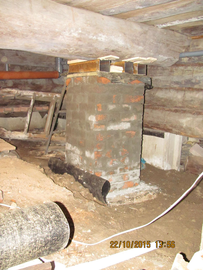

СообщениеДобавлено: Сб 8 Декабрь 2018, 11:47 Ответить с цитатойВернуться к началу
Всем огромное спасибо за ответы! Если кто нибудь согласится летом заехать посмотреть на нашу печку (диагностика за деньги естественно), то будем рады видеть и принять!
Накопить на новую печку - можно и 800 тысяч и миллион, даже с учетом изразов, но зачем портить то, что работает... Я так не привыкла, не люблю менять привычную, рабочую вещь ради прихоти.
Про внешний вид думали о холодных эмалях. Работать с ними на вертикальной поверхности тяжело но можно... если получится. то вывешу в теме).
В защиту печи скажу, что нами обнаружены 6 камней в лежанке на самой печи - не уверенна. что теперь так делают. Камни тесанные, подогнанные. Проверили при -24, в доме от подтопка при 1 закладке (боковой лежанки) первые 12 часов держалось +24, потом пошло на убыль.
Оказалось, что прежние владельцы содрали изразцы с одного бока печи - признались.... (
Вероятно будем перекладывать боковую лежанку - тот кто ее перекладывал 15 лет назад не имел или материалов или ума- разниа в качестве с печью - огромная.
Сейчас копим на подведение фундамента под печку-матушку. Высота подвала большая- более 2х метров, а быки древние, жуком поеденные.
Андрей ..
Сообщения: 1153
СообщениеДобавлено: Вс 9 Декабрь 2018, 18:39 Ответить с цитатойВернуться к началу
Вот как делал однажды...
 Размер файла:  183.14 КБ
