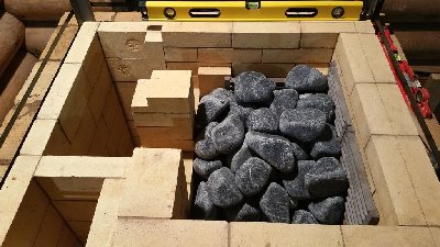

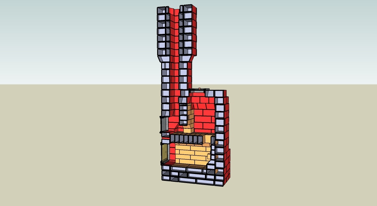

Приняли решение, демонтировать старую печь и строить новую.
За основу взяли этот разрез печи, слегка изменив его по прямому ходу.
 Размер файла:  116.58 КБ
 Просмотров:  623 раз(а)

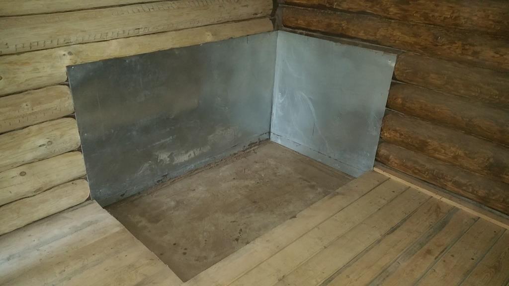

Товарищи талибы за световой день разобрали и лихо вынесли старую печь из парной + сначала вскрыли а потом полностью разобрали потолок. Мы решили увеличить высоту потолка с 196см до 220см, ну и по новой правильно утеплить потолок.

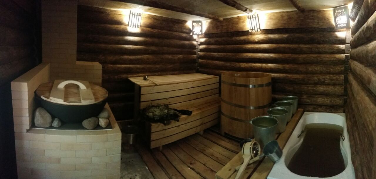

На строительство БП ушло 8 дней. Потолок талибы накрутили и утеплили за два дня. Учитывая наше острое желание поскорее испробовать настоящий русский пар, особо не привередничая, за пару часов накрутили полки прям на коленке и впихнули их в парную...
Далее затащили купель, ванну и ведра с водой.

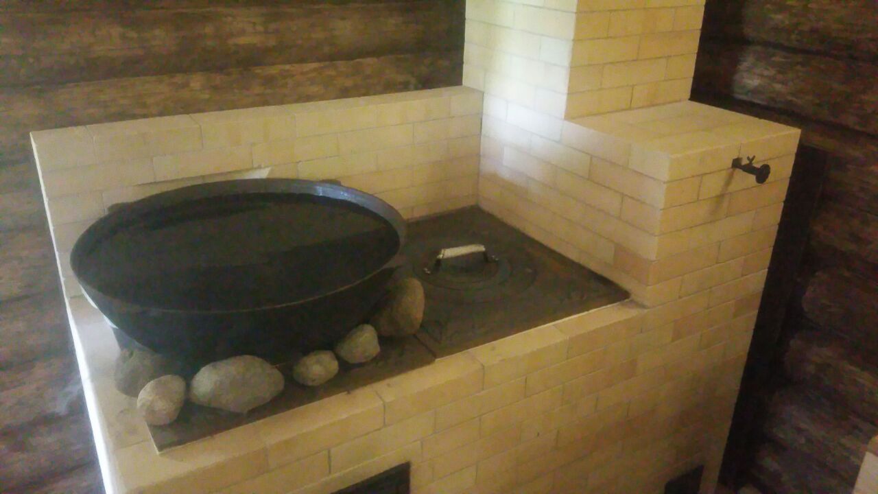

да, забыл сказать, во внутрь печи положили чугуний + камней кг200 примерно...не взвешивали, но от верха настила см 15...
Варочные настилы взял обычные с кругами 700х500, к одному из кругов прикрутил обычную ручку...все ...в бой!

СообщениеДобавлено: Ср 2 Январь 2019, 23:35 Ответить с цитатойВернуться к началу
Вода в казане закипела одновременно с прогоранием закладки, это где то 50мин.
Горячую воду слили в бак и заменили холодной ...Далее товарищ повторил процедуру, снова до отказа набив топку березовыми дровами....
После прогорания второй закладки на углу печи и над перекрытием топочной дверки появились трещинки.
Я лихорадочно замазал их раствором и затер мокрой тряпкой..настроение испортилось в конец...Sad((
Я уже чувствовал, как над моей головой, словно голодные вороны, летают мириады укоризненных комментов от моих коллег-печников во главе с главным Инквизитором ЕВ...
Но мой товарищ был непоколебим и закинул третью закладку.
Мы пошли париться... Когда прогорела третья закладка, я поднял крышку и увидел , что внутренняя каменная закладка нагрелась до прозрачно малинового цвета...Ваах ! Smile))
Фотку к сожалению не сделал, но для примера, выкладываю фотку камней "Обращенки" от Миши Рожкова,...Миха,спасибо Smile)) !!!
цвет камней аналогичный...
Мы парились и обливались водой прямо в парной. На улицу выходили подышать свежим воздухом и передохнуть.
Когда заходили обратно, в парной снова было сухо и жарко.
Я был приятно удивлен, что трещины больше не образовывались, БП на режим вышла менее чем за три часа,
дров "съела" всего три охапки и залить нам ее в течении 3 часов парения так и не получилось, хотя парная 11м2...Smile))
Проект на мой взгляд довольно простой и перспективный в плане трудозатрат, обслуживания и бюджета.
Вполне доступен среднему классу и свободно может конкурировать с современными "железками" в плане "Живого Русского Пара" ...
Теперь дело за мастерами, нужно придать печке более интересные формы и наряды Smile))

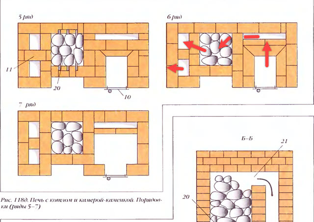

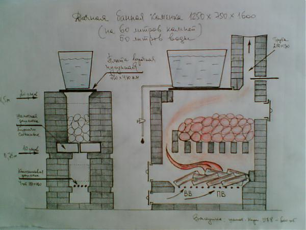

Пара подобных проектов есть у Рязанкина в книге "Печное мастерство".
Первый проект - камни греются в "колпаке", второй - снизу вверх каменки, расположенной с боку топки. Именно эта печь -
"Печь с котлом и камерой-каменкой" А.Рязанкина в большей степени похожа на проект печи Рамунаса, по движению газов и компоновке.

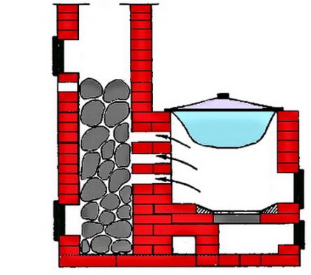

У нас книга ходила и таких с котлом над топкой есть. Но зимой в промороженной бане после первой закладки все будет на стенах , надо уменьшать нагрев или ставить квадратный бак на топку с возможностью регулировать нагрев.

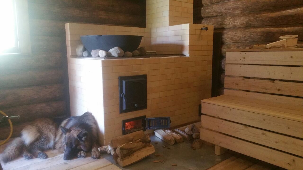

Один раз ради эксперимента построил в деревни подобную конструкцию очень сильно просили ,именно чтобы бак фуражный котел именно был над топкой а камни в стороне . Как ни странно сажа выгорает в камере так же как в прямоточке но времени требуется больше вода несколько раз успевает закипеть . Печь даже с футеровкой с зазорами просуществовала примерно год разобрал .

Да - =безумный печник = не знаком лично -поэтому обращаюсь по вашему озвученному позывному ! Я тоже применял подобную схему- только менял местами водяной бак и казан для заряда !

Алексей мы пересекались на собраниях Альянса зовут Клименков Алексей .Но тот момент местами бак с камнями не додумал поменять да и задача в деревне косвенная, от камней больше теплоемкости ждут чем использовать как парогенератор. Обычно большой упор на нагрев воды делают это у них святое (регистр Гвс вещь дорогая тащит за собой бак из хороший нержи).Раньше у Хошева на форум банях кажись видел забавную картинку -все хотел применить раньше пока низкой пламенной по типу Рамунаса не увидел .Так что у этой конструкции Подгородникова есть будущие Smile

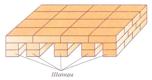

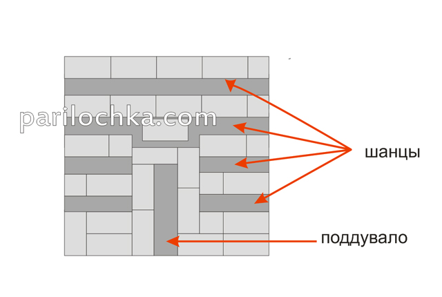

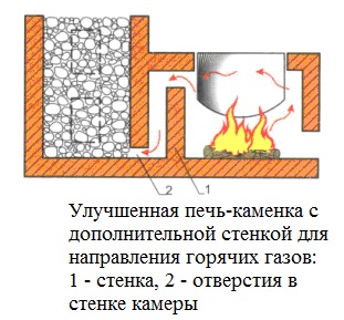

Думаю не лишним у печи Подгородникова надо Шанцы сделать так как много тепловой энергии в фундамет уходит ИМХО. Сама каменка повысоте возможно выше станет на 2-3 ряда но это не критично можно и с вторичным воздухом поиграться.
ПЕЧЬ-КАМЕНКА ИЗ КИРПИЧА: КАК ПОНИЗИТЬ ТЕПЛОПОТЕРИ Один из способов снижения теплопотерь при устройстве кирпичной печки заключается в закладке шанцевых каналов в самом низу печи, на уровне поддувала. Шанцы — это глухие каналы, чье основное предназначение заключается в уменьшении контакта низа печи с полом и подвалом. Воздух внутри шанцев выступает в качестве термоизолятора. Помимо этого с помощью шанцевых каналов можно улучшить конвекцию воздуха в проблемном месте — низе печки. Забирая часть тепла у кирпичного массива, каналы отдают его помещению. При этом не происходит лишней аккумуляции тепла в глубине печки. На заметку! Источник: https://parilochka.com/pechi-dlya-bani/kirpichnaya-s-zakrytoy-kamenkoy.html

СообщениеДобавлено: Чт 10 Январь 2019, 20:32 Ответить с цитатойВернуться к началу
Шанци решение спорное. У меня подовая топка, с трех закладок низ по пирометру 110, пол стяжка по утеплитель и липовые решотки, канализация с сифоном есно. На полу 40, если пол отделение от зоны промерзания, все в бане.
