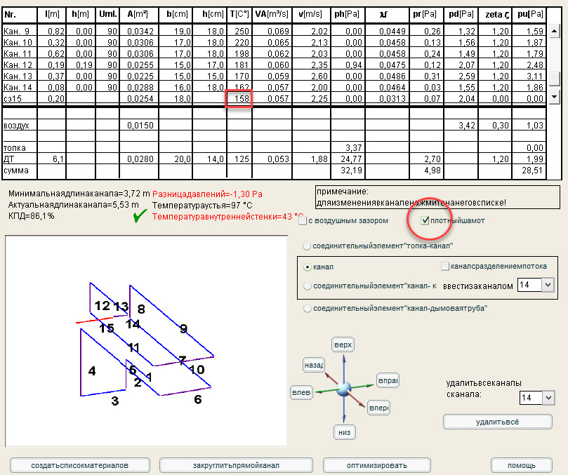

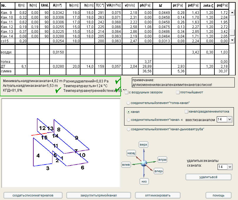

Посмотрите две картинки и сравните.
Расчет для одной и той же печи на стандартном шамоте и тяжелом.
Оцените изменение скорости газов в канале только по факту смены материала.
 Размер файла:  178.3 КБ
 Просмотров:  623 раз(а)
 Размер файла:  183.44 КБ
 Просмотров:  352 раз(а)

Там и там дельта 90 гр

возьмите дельту с первого канала
длина каналов и их сечение остались прежними
 Размер файла:  96.86 КБ
 Просмотров:  586 раз(а)

Вывод то какой с этих Ваших картинок? 150гр на входе в дымоход не прокатит по ихним нормам.Понимаю, можо уменьшить длину тракта почти на метр. Но опять вернёмся к нашим баранам. Судя по схеме дымовых газов печь у Вас традиционная а по сему уменьшая тракт уменьшится и печь по высоте(судя по всему). Скорей всего это будет не приемлемо по внешнему виду. Вот мы и вернулись к целесообразности а по простому к цене конечного продукта. .. Первый вопрос заказчика на все эти ноу хау-какова цена? Я понимаю что у Вас в большом городе полно благодатных ушей и Вы можете особо не задумываться о целесообразности,можно смело хоронить в теле традиционной печи хоть золотые слитки не говоря уже о тяжёлых шамотах. Нам на переферии с этим тяжелее .
