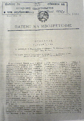

Авторское право может доказать патент.
прошу всех, кто был замешан в этой клевете принести публичные извинения (!)
не надо слушать лжецов и распространять информацию
ПАТЕНТ ПЕЧИ ПОДГОРОДНИКА
*надоело мне вас троллить

Начнете с инженера Татаринова? Что ж получатель патента не отправил издателей и автора статьи за изобретателем имея на руках патент?
Мало тех, кто патентовал не свое?
Последний раз редактировалось: Куликов Андрей (Пн 21 Январь 2019, 14:30), всего редактировалось 1 раз
Сообщения: 10147
СообщениеДобавлено: Пн 21 Январь 2019, 14:28 Ответить с цитатойВернуться к началу
вы и здесь плохо видите ... заявка 1929 года
вы любите википедию, посмотрите значение слова патент

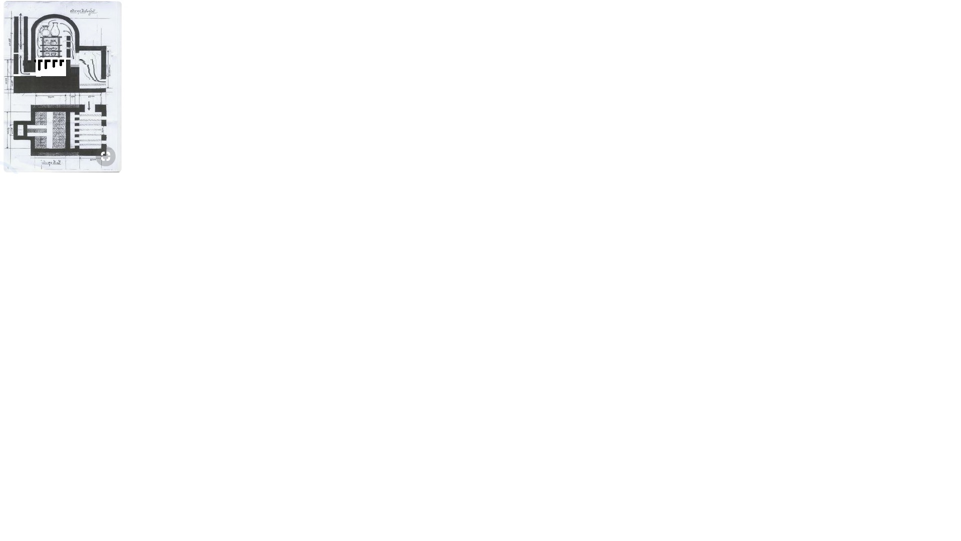

"Каменка Подгородникова" лишена канала рециркуляции и ДК омывания закладки... в отличие от улучшенной факельной обжиговой...
Дед под делал с разноуровневыми подвёртками...

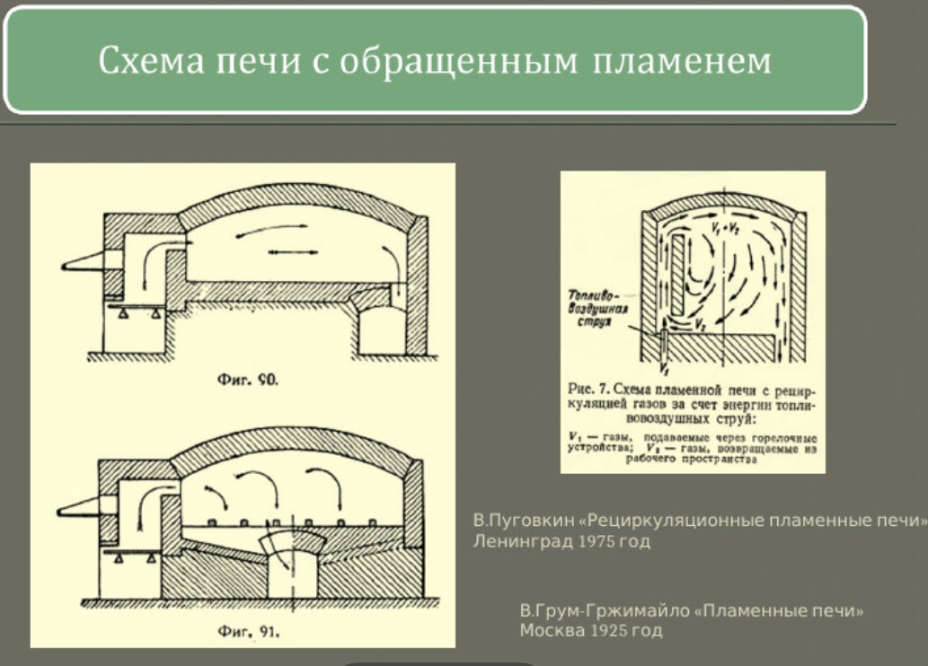

спорно, что щелевая перегородка без сдвига по горизонту будет осуществлять рециркуляцию газов
из презентации пламенной банной печи
Сам то - только под прорисовал... а по щелевой перегородке..., соглашусь..., пролетающий факел не следует, к.м.к., "разрывать" ответвлениями.

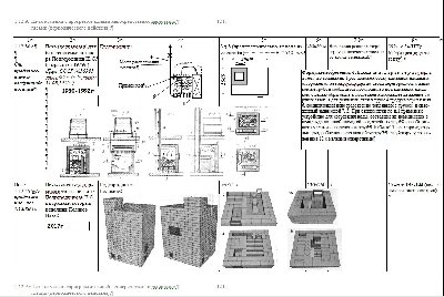

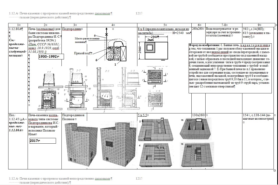

Только сегодня вернулся из Минска, где был на Международной печной конференции, поэтому даже не знал, что тут разгорелся такой интересный для меня сыр-бор. Прочитал всё. Что могу сказать? Колчин Е.В. в сухую выиграл этот раунд, блестяще. А почему? Потому, что он много читает, последовательно и скрупулезно изучает « материальную часть» по нашей печной тематике. И самое главное для меня (как без этого?) это то, что у него есть «Указатель проектов печей и каминов, опубликованных в России за 100 лет» (в новой редакции уже за 200 лет). Там все эти сведения есть и собраны воедино. Просто так по фамилии в Реестре Роспатента этот патент не найти, т.к. там нет именного поиска. Но легко найти по номеру, который еще надо знать. В Указателе эти сведения есть и не только по Подгородникову И.С.
Колчину Е.В. – спасибо, что блестяще продемонстрировал пользу от Указателя, на составление которого я потратил 22 года. Ниже – обсуждаемый проект и как информация о нём выглядит в Указателе.

Семен Михайлович, имею два экземпляра вашего справочника. Первый входит в десятку первых ... выпусков. Любой спорный вопрос всегда можно найти в Указателе. Все систематизировано и разложено по разделам. Спасибо за ваш труд.
