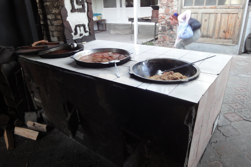

Ай-Петри. Крым. Казаны пользуют ежедневно в сезон, световой день, едоков не меряно,вкусно... Делают и пользуют местные крымские татары, их учить -только @ тупить )))

Что то вы сами так не делаете)))

красиво ...
но здесь проще кладка, а эффект тот же

Сергей, по-всякому делаем... ))) Порой будущие повара задают размеры-формы, мы упираемся: как это без колосника? - не-е, воткнем. Порой сами домысливаем, за других. Порой бредим... Маркус Флинн, вроде, сказал: Строительство печей предполагает точность, знание материалов и (!) торговлю собственным ритуалом. )))

Какой эффект ? Если всего лишь для выхода дыма одна дырка сбоку. Пригорает плов наверняка с одной стороны? Да и дырка размером с "гузно курицы". Меня повара из Турции в далёких 90-х научили делать правильно очаги под казан. Чтобы дно казана грелось равномерно пока жарится мясо в казане. А когда засыпают рис -должны уже греть стенки топливника конусно цилиндрической формы ИК излучением равномерно на поверхность казана. Да и древнейшие конструкции очагов под казан в средней Азии были такой формы. В земле выкапывали ямку под казан,по бокам этой ямки делали выходы для дыма равномерно во все стороны. А ниже углубление -где сама топка. Сначала грели дно казана костром. Нагревалась за это время земля вокруг казана. И потом уже без костра -доходил плов. А что на фото здесь представленных -там просто повара шабашники. В курортный сезон народу много отдыхает -всё съедят -хоть как приготовленное. С моими доводами конечно не согласны многие печники -потому что такие конструкции,как я описал выше ,- сложнее в изготовлении . А значит и менее конкурентно способны.Просто их дорого строить -не ширпотреб. А то что здесь представлено на фотках -это разряд(уровень) придорожных заведений для массового посещения. В таких заведениях если не запить спиртным -то и отравиться( обоср...я) можно. Известный многим кулинар Сталик Ханкишиев разработал очаги под казан даже на газу и электричестве -с таким же эффектом -как я описал выше. А не просто горелку под дно казана -как готовят повара-гастрабайтеры из ближнего зарубежья в местах массового пребывания людей.
В Крыму был в одном из "якобы" приличных заведений -недалеко от Фороса. Взяли денег за шашлыки и плов по 5 тыр с человека. Думал приличное заведение в приличном месте -а уровень приготовления -как 500 руб в придорожной забегаловке. На следующий день пил угольные таблетки от такой еды. Да и на экскурсионном автобусе надо было ехать через весь полуостров в Краснодар. Как бы беда не приключилась в дороге от такой еды.
