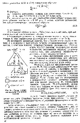

СообщениеДобавлено: Вт 21 Май 2019, 06:28 Ответить с цитатойВернуться к началу
Дмитрий Галанин писал(а):
Вопрос: Для чего наши "сталевары" за 600 градусов ходят, печки свои убивают? Судя по картинке, у буржуев выше 570 и не поднималось.... И все нормально сгорает.
Вот чего К.Ф. Роддатис в "Котельных установках" пишет о горении. Следовательно температура нужна для ускорения реакций горения и для того, чтобы максимальное количество веществ "сгорело" в топке до контакта с "холодными" котлами или конвективной системы печи.
