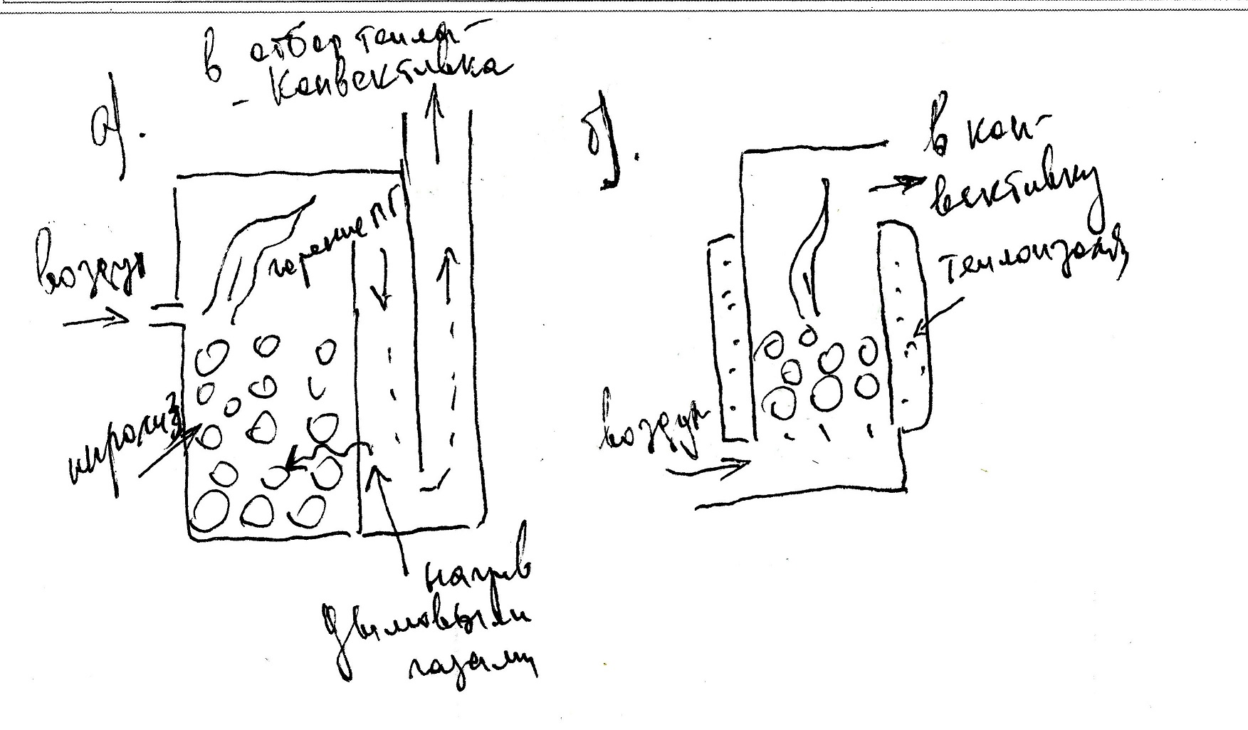

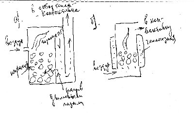

СообщениеДобавлено: Чт 14 Май 2020, 10:50 Ответить с цитатойВернуться к началу
Vladimir-spb писал(а):
Тушить можно различными способами....
Лучше бы уточнить везде терминологию, чтобы было понятно, о чем речь...
При альфа, равном трем, температуры выше 700град вообще не получить.
Это "тушение"?
Но в самих пламенах ведь температура всегда намного за тысячу.
И именно там горит. А потом разбавляется.
Все-таки, какую схему Вы имеете в виду?
Пиролизную (а)?
Или с утепленным топливником (б)?
 Размер файла:  259.25 КБ
 Просмотров:  272 раз(а)

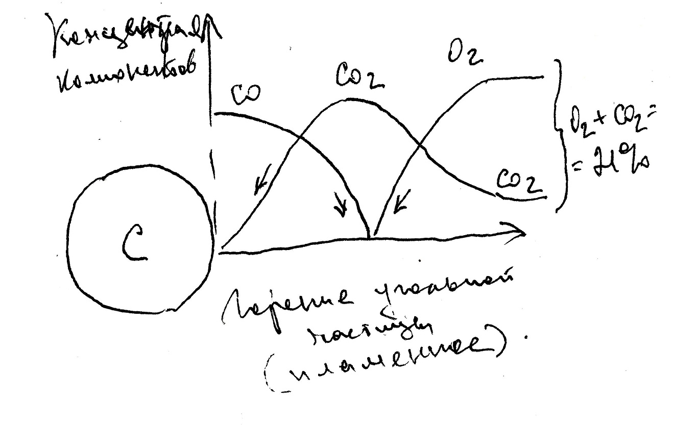

СообщениеДобавлено: Чт 14 Май 2020, 11:28 Ответить с цитатойВернуться к началу
alarin писал(а):
Скорость же химической реакции считается по самой медленной стадии.
Я бы иначе сформулировал ситуацию.
Скорость взаимодействия реагентов определяется скоростью химической реакции и скоростью подачи (смешения) компонентов реакции.
Если скорость химической реакции мала (относительно скорости подачи), то это окисление (когда концентрация исходных реагентов велики, поскольку не успевают прореагировать).
Если скорость подачи компонентов мала (относительно скорости реакции), то это горение (когда реагенты не успевают поступать в зону быстрой химической реакции).
Окисление идет с малым приростом температуры. А горение - с большим приростом температуры.
И именно этот самопроизвольный (не из-за внешнего нагрева) прирост температуры обуславливает быстроту химической реакции.
Что касается горения углерода (хоть в кусках, хоть в пыли), то механизм таков.
У поверхности углерода свободного кислорода вообще нет. А есть СО. Это СО диффундирует от поверхности углерода и, встречаясь с О2, горит с образованием СО2. СО2 диффундирует частично к частице (где превращается в СО по реакции СО2 + С = 2СО), а частично от поверхности углерода (образуя дымовые газы СО2 + О2).
Все это происходит при высоких температурах, когда лимитирующей стадии является подача реагентов диффузией. И такое горение называется диффузионным.
Пламена чистой окиси СО практически бесцветны.
Их не видно на фоне белого излучения раскаленной поверхности углерода. Поэтому всё это воспринимается визуально как горение поверхности (с выходом теплового излучения).
Сама же поверхность углерода греется за счет окружающих пламен СО +О2 и одновременно охлаждается за счет поверхности реакции С+СО2.
Такой же процесс происходит и на обугленной поверхности горящей древесины.
Только в СО поступают также и пирогазы из глубины поленьев (фильтруясь через слой угля на поверхности обугленной древесины).
 Размер файла:  138.43 КБ
 Просмотров:  190 раз(а)

СообщениеДобавлено: Чт 14 Май 2020, 11:44 Ответить с цитатойВернуться к началу
Это "тушение"?
Нет конечно... Поскольку ракции горения идут более полно. Иначе обычный костер не мог бы гореть. Это разбавление теплоносителя холодным воздухом. Но проблему вы обозначили правильно. Когда ВВШ говорит ...
Шевяков Владимир писал(а):
.. По моим впечатлениям для снижения выбросов СО в первую очередь необходимо организовывать горение с увеличением альфы до 4-5. А потом уже все остальное.
мне что то мешает принять такие приоритеты. Слишком большие потери полезной энергии для достижения низкого CO.
Пиролизную (а)?
Думаю что пиролизная схема более походит для достижения лучшего результата в фазе активного горения.. Для пиролизных процессов температуры до 400 град вполне достаточно ..и разогревать стенки в зоне пиролиза далее нет смысла. Тонкая шамотная футеровка нижней зоны вполне справится с этой задачей . Даже толшина лещадки (40 мм) велика для этих целей.. Но все же надо обеспечит механическую прочность стенок футеровки.. Иначе полешками разобьют все хлам. А вот в зоне выше слоя топлива, особенно в корне факела , тут на мой взгляд требуется серьезная теплоизоляция для поддержки высокой теплонапряженности и уменьшения теплопотерь при транзите теплоносителя до конвенктивки. Я это к тому, что топку надо рассмативать по зонам, которые соответсвуют зональности топочных процессов. Если что..это не моя идея.. это все Кнорре мне голову замутил ... Very Happy
Схема подачи воздуха пока остается за скобками.
Последний раз редактировалось: Vladimir-spb (Чт 14 Май 2020, 11:46), всего редактировалось 1 раз
Андрей ..
Сообщения: 1153
СообщениеДобавлено: Чт 14 Май 2020, 11:46 Ответить с цитатойВернуться к началу
Ремарка небольшая...
 Размер файла:  131.53 КБ
 Просмотров:  265 раз(а)

СообщениеДобавлено: Чт 14 Май 2020, 12:05 Ответить с цитатойВернуться к началу
Так все же вы считаете что дело в скорости подачи или все же пропорциях реагентов? Мне кажется что это разные вещи. Если пропроции реагентов выходят за пределы воспламенения , то горения не будет.. Но какая то часть раегентов все же будет участовать в процессах окисления.. Или я не прав?
