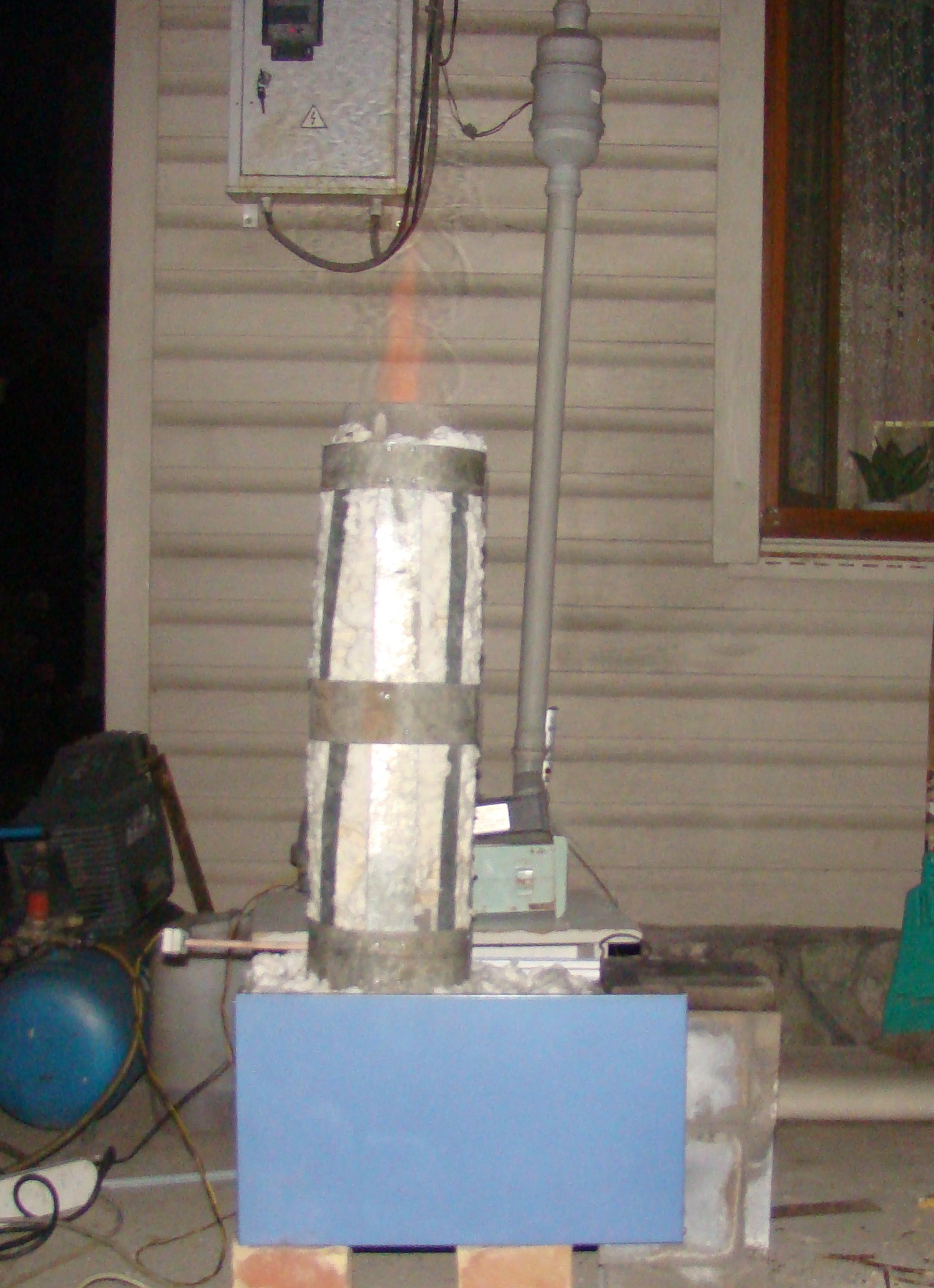

Vladimir-spb писал(а):
В колонке, высота трубы 50см, горение абсолютно бездымное, не считая 1-2 минуты во время растопки.
А какая температура газов на выходе такой колонки?
Температура, скорее всего, довольно высокая, т.к. временами над срезом дымохода видно пламя. Зонтик из чёрной стали быстро прогорал, поэтому был поставлен зонтик из нерж. стали, но и ему, похоже, осталось не долго.
Могу замерить термопарой, как доберусь до дома...
Шура, вы скорее всего имеете ввиду вот такую картину. в ракете это уже будет тем самым форсажем. Дыма вроде нет, поскольку температура факела высока, зато СО прет в избытке.....
 Размер файла:  395.42 КБ
 Просмотров:  251 раз(а)
Конечно же нет, в такой ситуации, если на пути факела расположить препятстсвие, например как зонтик в нашей колонке, то дыма будет много, а у нас дыма нет, да и пламя ниже и почти прозрачное.

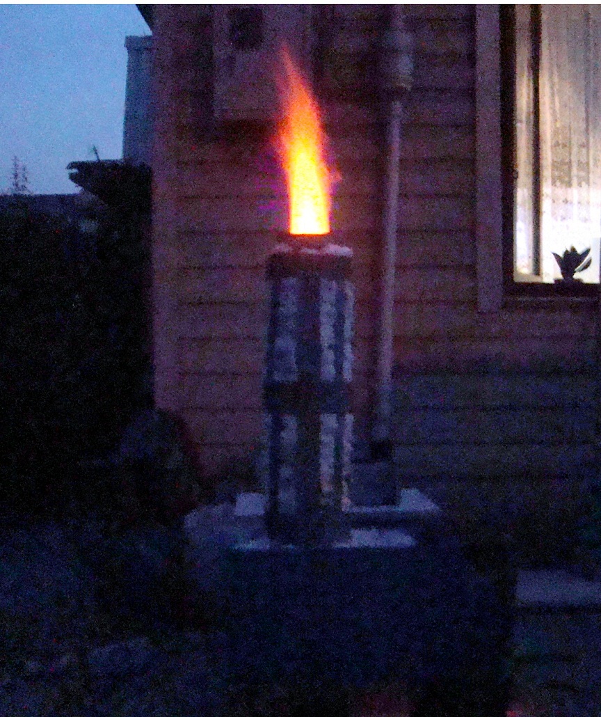

alarin
Сообщения: 2913
СообщениеДобавлено: Ср 17 Июнь 2020, 15:03 Ответить с цитатойВернуться к началу
Это просто аппарат так настроен, если включить свет , то будет...очень похоже на свечку...но если ее прикрыть зонтиком, а тем более упаковать в камеру, то дым появится, а скорее сажа на поверхности... ну мы с нее как раз начинали.
 Размер файла:  668.45 КБ
 Просмотров:  241 раз(а)
Сообщения: 4142
СообщениеДобавлено: Ср 17 Июнь 2020, 15:07 Ответить с цитатойВернуться к началу
alarin писал(а):
Какие меры предпринимаются чтобы скорректировать такой режим?

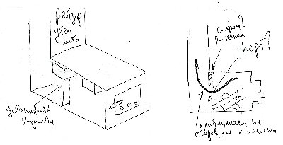

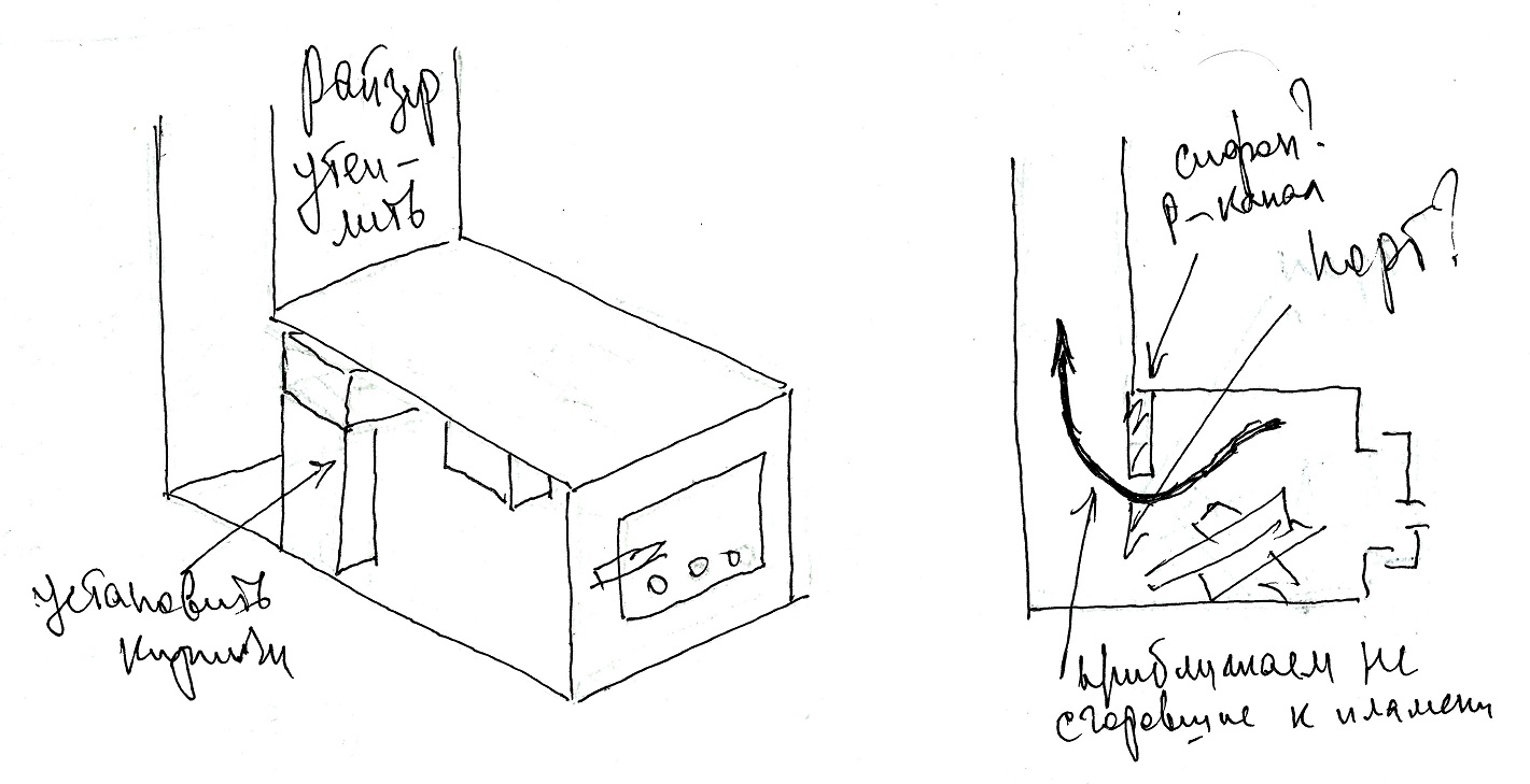

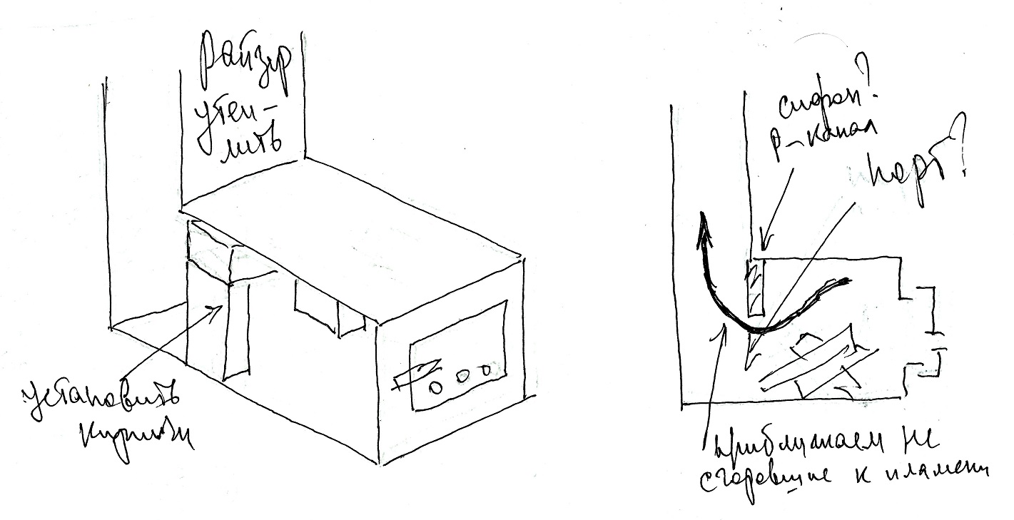

Сообщения: 4959
СообщениеДобавлено: Ср 17 Июнь 2020, 17:18 Ответить с цитатойВернуться к началу
alarin писал(а):
вот такую картину... зато СО прет в избытке.....
Эта картина самая обычная.
В любое текущее мгновение такое происходит в тысячах обычных металлических и банных печей.
Если П.Берг не может поставить точку в дискуссиях, то надо попросить Е.В.Колчина (как арбитра) поставить у себя в каменке (или в любой иной печи) несколько кирпичей для формирования "порта" (тем более, что "сифон"? уже есть). И посмотреть через каменку, что там происходит с пламенем. Надо будет, и вторичку подведет металлогофрой куда хочешь в порт через каменку и дунет феном. И утеплит. И СО замерит.
Предлагаю ракетчикам скинуться на заказ НИР. Готов поучаствовать финансово. Радость
Только потом уже без споров... Very Happy
 Размер файла:  153.75 КБ
 Просмотров:  301 раз(а)

alarin писал(а):
Пока в этом есть сложности, самый простой способ лямбда зонд установить либо градусники откалибровать по нему, те установить при каких показаниях форсаж наступает, либо третий градусник ставить и отслеживать по нему положение фронта горения. Для упрощенки, сечение ГО оставить Берговского размера под требуемую мощность, но жалко ресурс. Так можно 600 лошадей с движка, а ограничивать на 300...Это по аналогии с ДВС. ...Или подумать.... У меня в принципе камера выше райзера с керамическими решетками. Там тоже факел может продолжать догорать и горит, даже в трубах опускного канала водоохлаждаемых иной раз... Но тогда катализатор жалко....
