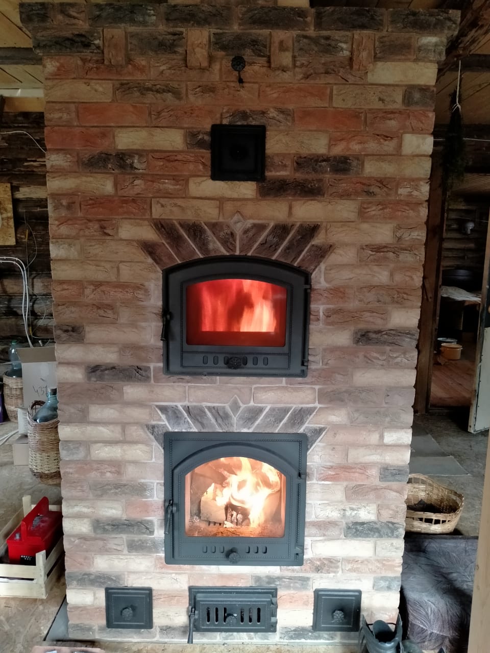

Всем здрасти. Обещанного три года ждут, так что пришло время писать отзыв о новой печке. Хочу извиниться перед замечательным мастером Андреем, с ником Андрей Серпухов, и его напарником Юрием, за такое позднее написание, но, с другой стороны, у печи начался уже второй полноценный отопительный сезон, и помимо восторженных ахов и охов, я уже могу совершенно трезво описать все косяки, вылезшие за эти почти пару лет. Вернее, мог бы ... Но! Их просто нет. Не поверите, но нет!!! Ладно, в сторону лирику, теперь собственно о печке. Первоначально озвученные мною размеры 4х4 кирпича, под влиянием Андрея и здравого смысла трансформировались в размер 5,5 кирпичей на 4,5, что, конечно же, несколько удорожало стоимость материала, но не критично. Печь двухколпаковая, с огромной топкой и немаленькой хлебной камерой, облицована Донскими зорями, Шереметьевский, если мне память не изменяет. Опасения, что кирпич выцветает в зоне интенсивного нагрева, практически не оправдались. Чуть посветлел над топкой, но и только. Ну, а его "свободная" геометрия, ручная формовка однако!!!, придала печи неповторимый шарм. К сожалению, мои фото не передают всю игру света и полутеней кладки, но, в зависимости от освещения, печь живет своими красками. Особенно это заметно зимой, когда низкое зимнее солнце освещает ее почти полностью, снизу доверху. В сезон печь топим каждый день, даже в сильные, за 20 морозы, тепла хватает. Продолжительность топки, примерно полтора часа, для уменьшения тяги прикрываю вьюшку наполовину. Нет. Это не попытка сэкономить и устроить "длительное горение", просто с учетом высоты трубы, тяга очень сильная. С прикрытой задвижкой, все горит активно, не коптит, стекла чистые. Теперь о хлебной камере. Это реально самое приятное и удивительное в этой печи. Начнем с того, что после протопки, когда печь в режиме, пироги можно печь как через полчаса, когда жар от углей немножко спал, так и через шесть-семь часов!!!! Все прекрасно пропекается. Температура при этом держится в районе 180-230 градусов. Огромная гусятница, с не менее огромным индоутаком, весом на 3-4 кг, влетает в эту камеру с приличным запасом по размеру, а главное, она расположена на правильной высоте - мне не низко, жене не высоко))) В общем, эта хлебная камера, стала предметом тихой зависти у всех, кто её видел.
Вот как-то кратенько про нашу печурку. Касаемо технической части, задавайте вопросы если интересно, но отвечать, наверное, будет Андрей, я и переврать чёнить смогу да и приврать тоже))) И конечно же, ОГРОМНОЕ СПАСИБО Андрею и Юрию за их выдающуюся работу!!!

Фото 1
