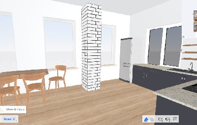

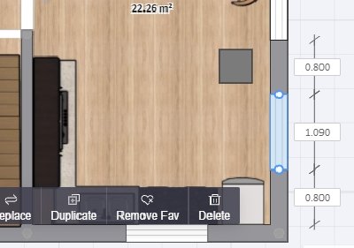

Доброго всем дня.
Проектировщик делает эскизный проект дома.
Очень хочется сразу на этапе проекта продумать размещение печи. Но нужна помощь вас - профессионалов.
Посмотрите реально ли так разместить?
Какие отступы сделать?
Какие решения применить для опоры печи и прохода через перекрытия?
ПЕЧЬ
Самая маленькая ОИК-14. Нужна прежде всего на случай зимнего чп и отключения электричества на несколько дней. Чтобы хотя бы одну комнату отапливать (31м2 кухня + зал).
Во вторую очередь нужна как вспомогательный источник тепла. Дом будет топиться электричеством: конвекторами + возможно инверторным кондиционером.
РАЗМЕЩЕНИЕ
Другого места нет, кроме как вдоль внешней стены, с отступом (каким?). Но загвоздка в том, что справа и слева от неё окна. Промежуток между окнами 80см. Есть ли способ вписать туда печь?
Какое расстояние от стены минимальное?
Чем отделать стену?
Можно ли поставить печь больше?
Смотрите приложенные картинки.
ДОМ
Дом из сип-панелей. Только обкладка не OSB, а ЦСП. Из них сделаны нулевое перекрытие и наружние стены. Всё остальное каркас.
Сейчас проектировщик делает эскизник на основе моих планировок.
Дом маленький 6х8 в 2 этажа.
Если вопрос тянет на платную консультацию - пишите в личку.

Печь 2-2 это не серьёзно.
Надо футеровку топки делать обязательно.
2,5-2,5 - это возможный минимум.
От стенки отступить 250 мм.
На стенку "отражатель", под отражатель базальтовый картон 10 мм хотя-бы.
От печи до стены тонкие стеночки (60 мм) и образуется калориферный канал для съёма тепла с задней стенки печи.
Посмотрите проект в теме:
https://forum.stovemaster.ru/viewtopic.php?t=11559
Решите делать её, пересмотрю проект, может подкорректирую...

1. Такое размещенин на троечку, по пятибальной шкале.
2. Для кирпичной печи отступ 25см.
3. Для опоры такой печи(ОИК-14) - нужен фундамент.
Конструкция прохода через перекрытия зависит от типа дымохода.
Мой совет: ставьте лучше хорошую "буржуйку".

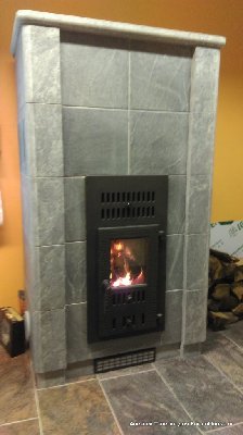

1.Конкретно этот проект не делался. В реальности нормально поведёт себя. Только не ждите от такой много тепла, слишком мала печь.
2. Да
3. Да, подумаю, если решите строить.
4. По фундаменту Сами решайте. Что у Вас за перекрытие?
Если от печи начнётся сендвич, то печь не такая и тяжёлая получится. А может и в стенку на улицу вывести трубу, конечно это не лучший вариант
5. Тонкие из кирпича на ребро, а лучше кирпич вдоль распиливать, чтобы стеночки с рядами печи совпадали.
Думайте, есть и другие варианты.
И место под печь действительно не очень удачное.
С позиции минимализма мне нравится вариант 3-3, построенный 2 раза уже.
Очень простая и надёжная. И полочка прикольная.
https://forum.stovemaster.ru/viewtopic.php?t=11554
https://forum.stovemaster.ru/viewtopic.php?t=11848

Посмотрел план ещё раз.
Имеет смысл сделать печь 2,5-3,5.
Или уж 2,5-3.
2,5-2,5 уж очень мала.

Под приличной буржуйкой понимается не не металличский ящик , а что то более разумное и эстетичное. Как пример
https://ecokeramika.ru/products/furnace/drovushka/index.php
Или печи с металическим топливником и минимальной конвективкой.
