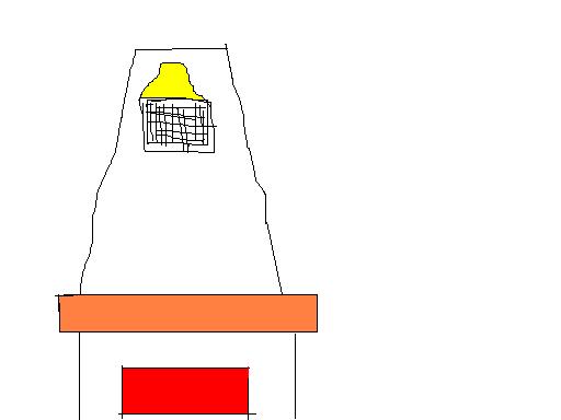

С казеинами не знаком. В магазинах не видел. Собирался купить финскую, привезённую из финляндии. Может она не позеленеет ??? Красил в своё время печи,не замечал, хотя топил недели две реально до 80-100 градусов. Пластер то же желтеет на каминах рядом с решётками для выхода грячего воздуха.
Вопрос через какое время желтеет ? Если через 3-5 лет то не страшно, по новой покрыл и всё.Если за год-это не очень хорошо. Sad

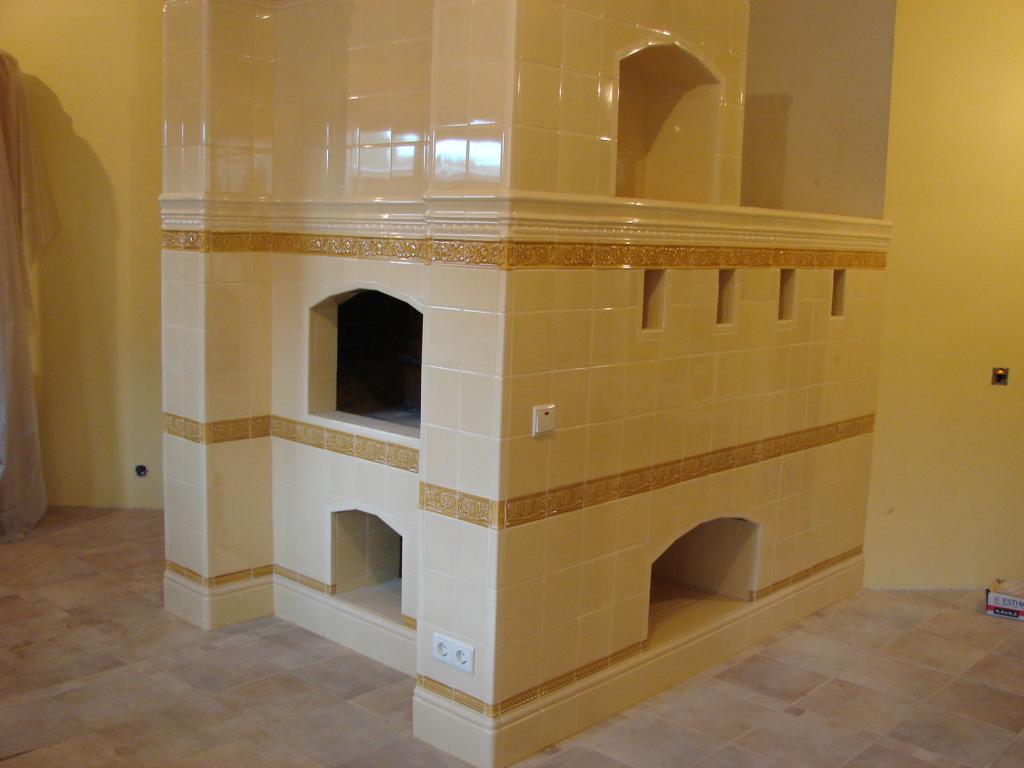

Имя мастера не помню, нашел фото в интернете
дажн электрика заведена ..

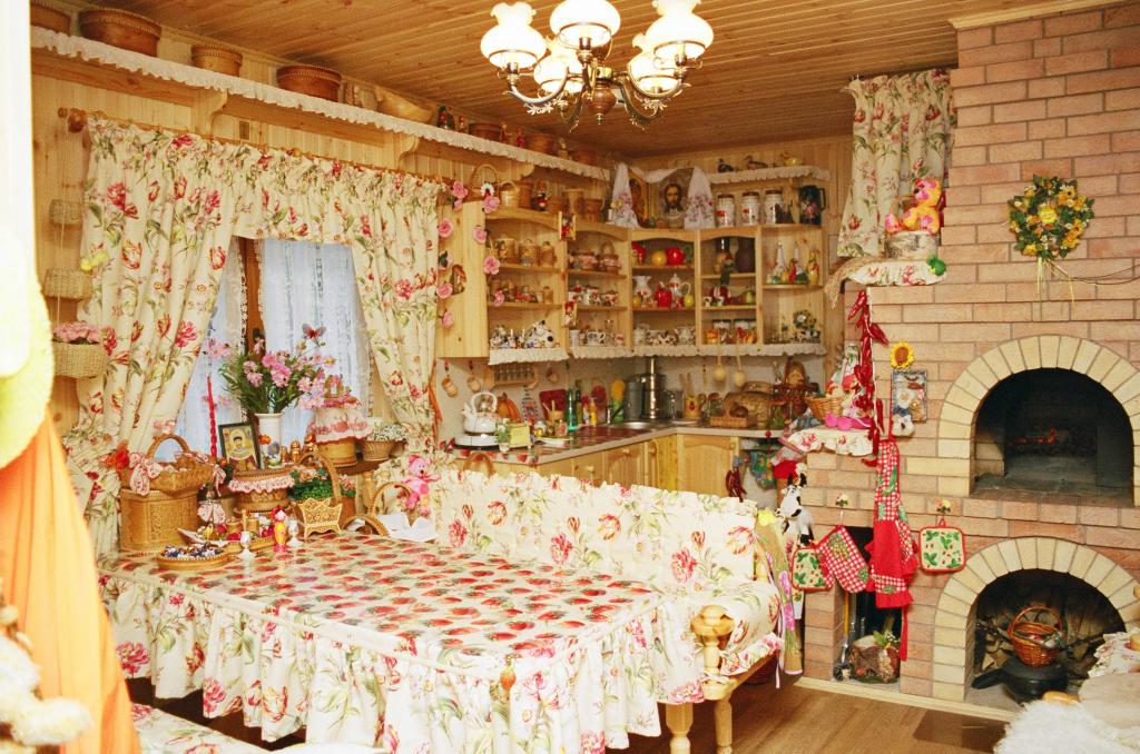

вот еще его же работа, но уже в интерьере
Печь в избе д.Шуваловка

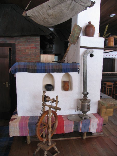

Гатчина. Русская печь у внутренней стены дома.

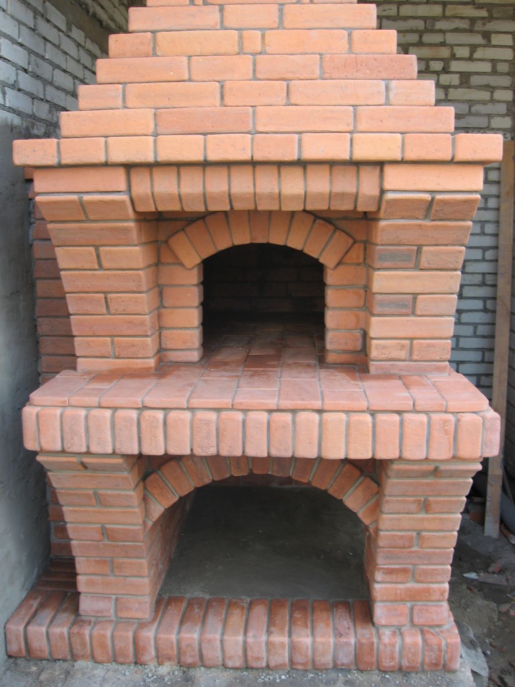

Пензячка.

в стиле Елистратовых Smile тонкая штучка, молодцы

Изумительная работа!
А чем кирпичики округляли?
И не опасаетесь ли, что лещадку просто расколют каким-нибудь горшком?

Анатолий, имхо, когда полностью на растворе без "пузырьков" маловероятно
это уж как надо грохнуть

там не лещадка. цельный,подрезаный, подогнанный и утопленный. кирпич витебский обработан наждаком и щеткой.
СообщениеДобавлено: Сб 30 Август 2008, 22:18 Ответить с цитатойВернуться к началу
Я бы на Раневейшен или подобный клей прилепил "лещадной". Намертво. А вот на глине через некоторое время может отскочить. Было у меня. Через года 2-3 оторвались пару кирпичей, лежащих просто на глино0цементно-песчаном. Стукали кочерёжками и дровами. Да и ведь горшки не просто ставят в печь а ещё и катают на спец. прспособах каталках.

Жаль, что такую красоту пришлось запихнуть в такой маленький закуток.
На каком растворе сделана кладка печи?
Засыпка из песка под подом и над сводом горнила есть?

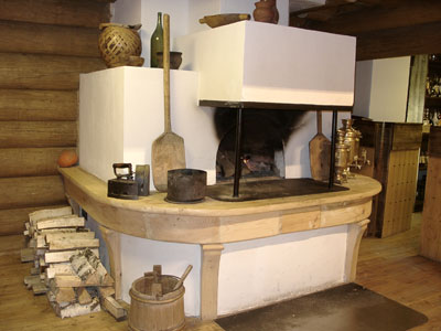

действующая русская печь в одном из ресторанов Горного Алтая
Вид Б
 Размер файла:  62.51 КБ
 Просмотров:  2429 раз(а)
Вид А
 Размер файла:  62.15 КБ
 Просмотров:  1751 раз(а)
СообщениеДобавлено: Вт 10 Февраль 2009, 21:40 Ответить с цитатойВернуться к началу
Вроде как обычная русская печь. Ничего нового. Я то же делаю русские печи для ресторанов.
В ресторанах печи часто для общего дизайна. Толку от них мало!
Если хозяин с головой, то прибыл обеспечена.
