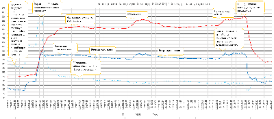

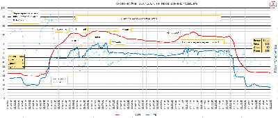

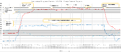

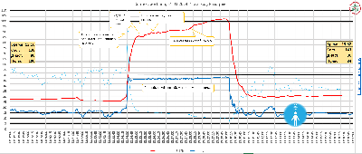

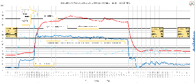

Евгений Исупов писал(а):
Я фиксировал, что примерно при 60С Ттр=54 шпарит, а при 90С нет.
С температурой кожи это ни как не связывал. Бывало заходил в парилку предварительно охладившись, но от этого шпарить не начинало. Либо Ттр была ниже, чем надо для ошпара.
Я часто так делаю (захожу парится в холодном состоянии после охлаждения в душе, под обливным ведром или в холодной купели нырнув с головой 3-4 раза) раза. Хотя обычно это делаю не перед первым заходом. При этом я не замечал, что в охлажденном состоянии пар начинает шпарить. Наоборот около минуты сможешь выдержать высокие Ттр, даже выше 60, которые будут невыносимы, если не охладиться.
Меня интересуют чувственные реакции лишь "физиологически нормального человека".
То есть ощущения самого "первого входа" и самого "первого вдоха".
Если до этого парились, то это уже не является опорной базисной точкой (даже после купания в проруби).
Бывало и такое, что приходил в баню, не успевал раздеться и логгер запустить, как звучал звук колокольчика -- звали на свежий пар.
Ошпара не припоминаю. Носом часто бывает нельзя дышать, когда заходишь. Особенно когда людей много и пар готовят с запасом по Ттр, с учетом того, что всё равно быстро съедят. Сейчас приложу графики таких заходов без предварительного разогрева.
6.04.2024 Варшавские
31.03.2024 Коптевские
12.03.2024 Воронцовские
5.03.2024 Воронцовские
