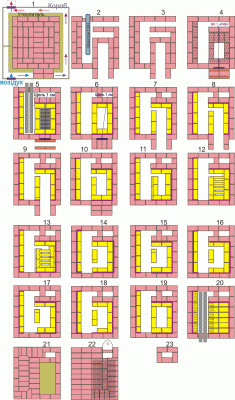

Суть изменений:
1) футеровка топки и второго колпака шамотом в пол-кирпича, поскольку его немало в наличии.
2) помимо теплоизоляции с фольгой на котле еще будет одет кожух из ГВЛ с зазором между ГВЛ и теплоизоляцией, через который будут проходить воздух приточной вентиляции с целью более полной утилизации тепла, теряемого котлом через стенки. Из-за этого топка выдвинута из массива печи.
Вопросы к специалистам:
1) ширина каналов между топкой и 2-м колпаком (на порядовке Автора не очень ясно).
2) нужно ли укладывать картон ПОД и НА шамотную кладку, или только по бокам (между керамикой и шамотом)?
3) какова ориентировочная температура газов в трубе на высоте около 5 метров от дна топки? Есть мысль запустить газы в бетонный вентканал, чтобы не пробивать крышу лишней трубой.
Заранее благодарю всех откликнувшихся в это горячее для печников время.

Не советую менять порядовки автора по собственому желанию. Твой проект можно сразу забраковать. Проект со страницы автора можно исполнить в зеркальном исполнении в любую сторону, но не стоит менять порядовки. Там все замечательно продумано.
ошибка в том что ты убрал перестенок из красного кирпича между топкой и регистрами и перекрытие упирается на шамотную кладку. Это не правильно.
Футеровку топки делают на ребро и толко для очень мощных печей в пол кирпича, а футеровку колпака делают лещадкой (кирпич толщиной в 3 см).
Приточный воздух через кожух котла испортит всю кашу, так как котел должен не греть воздух а сохранить и передавать тепло воде длительное время.
Ширина каналов (сухой шов и хайло) из топки к регистрам (это все один колпак) - сухой шов 2-3 см хайло 1/4 (6,5 см) и 1/2 (13см)кирпича по проекту видно где что.
Картон укладывается только по бокам а сверху шамотная кладка не нагружается перекрытием из красного кирпича. Шамотная кладка имеет температурное разширение вверх и порвет перекрытие.
Запускать газы в вент канал запрешено.
Бетонный канал может разрушится и тогда либо пожар, либо угоришь, либо ремонт в самое не подходящее время.

Спасибо большое за отлик, Максим.
Понял, спасибо. Не уловил, что "красный" простенок - несущий.
Поскольку есть энное количество дармового шамотного кирпича, думал сделать футеровку более долговечной за счет увеличения толщины, а печь - более теплоемкой. Тем более что предполагается топить не только дровами, но с добавкой уголька. Если верну на место "красную" перегородку, можно ли оставить футеровку в пол-кирпича?
Котел будет утеплен 10 см базальтовой ваты и фольгой. Я всего лишь хотел утилизировать то небольшое количество тепла, которое все равно будет проходить через теплоизоляцию. А тепло будет запасаться не столько печкой, сколько водяным теплоаккумулятором.
Понял. Снизу (под шамот) надо?
Понял. Тогда внутри вентканала придется пускать сэндвич. Очень уж не хочется в шиферной крыше делать круглую дырку - сложно гидроизолировать стык.
Еще раз большое спасибо, Максим.

Если оставить в пол-кирпича возникают сложности с перекрытием над топкой. Нужно перекрыть проем в 52 см а у автора проем имеет 39 см.
Если будешь топить угольком то стенки топки будут грется сильно а регистры получат меньше тепла и увеличивается время топки и соответственно потери тепла с уходящими газами в атмосферу. У нас топка под дрова.
Топку лучше оставить как у автора а вот стенки вокруг регистра можно попробовать отфутеровать шамотным на ребро. Это скажется в лучшую сторону.
То небольшое количество тепла тебе не хватает чтоб нагреть весь приточный воздух. А где у тебя находится печь-котел?
Если делаешь водяной теплоакумулятор то не нужно тебе менять проект автора с таким утеплением стенок котла.
Под шамот не надо картон а раствор. Расширение происхотит в верх и по сторонам, а в низ?!? - если фундамент крепкий ничего не случится.
Делал в разных крышах круглые отверстия. На асбестовой крыше цементно-песчаным раствором, засохнет а протом автомобильной мастикой обработать.
Какой у тебя проект дома? Из какого материала построен? Как Утеплен?
То есть уголь лучше не добавлять вообще к дровам? Не знал, что топки различаются конструктивно, спасибо.
В пристройке. Полностью его греть и не планировал, он сначала немного греется в подземном воздуховоде (оцинкованный вентканал диам. 200 длиной около 15 м под землей), потом сколько получится от остатков тепла котла, а остальное - уже от стен в помещениях (дом массивный, теплоемкий).
То есть из изменений одобряете только футеровку на ребро вокруг регистра, верно? Выступающая топка нареканий не вызывает? (заодно и дрова подлинее пилить можно будет).
Понял. Раствор - мертель или глину? (вроде как стык красного и шамота... неясно...)
ОГРОМНОЕ СПАСИБО за идею! А меня куда-то понесло на сложные решения... Все, решено, выхожу сэндвичем.

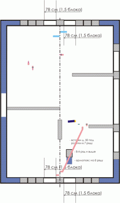

Приточная вентиляция плохо запланирована и совсем не понятно как она будет распределятся по дому? От нее зависит комфорт жилья и экономия тепла. Есть интересная схема вентиляции немного лучще чем по ТИСЕ.
Выступающяя топка никуда не годится потому что трудно будет пользоватся печкой. Тудно будет подпровлять дровишки и уголики на колосниках и чистить, притом выступающяя часть не зашишена шамотом да и прочности мне кажется мало в связках с печью.
Вентиляция от Яковлева (по ТИСЭ) никак не используется. Идея моя такова: по каналу диам. 200 воздух зимой через подземный рукав, а летом напрямую с улицы подается в короб вокруг котла, где набирает свои несколько градусов от остатков тепла, излучаемого котлом через теплоизоляцию. Таким образом достигается более полная утилизация тепла от котла, котельная меньше греется. Обходя по коробу котел, он попадает в несколько воздуховодов, распределяющих слегка подогретый воздух по комнатам. Видимо, их придется утеплять, чтобы, если воздух с мороза будет холодноват даже после котла, на вентканалах не выпадал конденсат, а если он все же прогреется выше комнатной t, не остывал бы по пути до комнат. Вентканалы идут за фальш-потолком коридора и санузла. В каждой комнате есть и вытяжная вентиляция, которая потом собирается с разных комнат в 2 вентстояка и выводится на крышу. Вентстояки во внутренних стенах из блоков ТИСЭ.
С коробом без нее, боюсь, никак. Если усилить связку и футеровать, идея имеет право на жизнь? Можно, по идее, и колосник подлинее сделать. Зато дрова длинные можно использовать... Smile

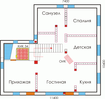

Было бы не плохо если ты мог бы нарисовать хоть какой проект твоего дома по етажам (даже от руки). Если не знаешь как его выложить на форум перешли на мой почтовый ящик.
Котел не постояного действия а периодического и утеплен, тепло от него нужно для котельной.
Если на какой-то поверхности в помещениях температура будет на 6-8 градусов ниже комнатной там и будет конденсат. Еще надо учесть чтоб приток был рассеян и не создавал месный сквозняк (как при открытой форточки зимой).
Чтоб сэкономить на вентиляции нужно чтоб приток поступал через спальни, гостиную, хол а вытяжки были в сан узлах и кухне (как в квартирах). Так урезается в 1,5-2 раза количество приточного воздуха и соответственно потери с уходящим нагретым. Такая циркуляция воздуха служит как барьер для проникновения запахов и влаги из кухни и санузла в другие помещения.
Было бы не плохо если ты мог бы нарисовать хоть какой проект твоего дома по этажам (даже от руки). Если не знаешь как его выложить на форум перешли на мой почтовый ящик.
Выложил. Видно?
Котел не постоянного действия а периодического и утеплен, тепло от него нужно для котельной.
Там еще трубы и водяной теплоаккумулятор. Стенку между котельной утеплять не буду, поэтому большого падения температуры в котельной не ожидаю, тем более что стены массивные и утепленные.
Подумаю над этим. Есть опасения, что трудно будет регулировать вытяжку. Например, в ванной мою детей, вытяжку прикрыл. В комнатах тогда вытяжки тоже не будет. Днем в спальне вытяжка не нужна, а в ванной очень даже нужна - опять нестыковка.

Может и у тебя есть теплоакумулятор под ногами а может сделаешь.
"Теплые полы в стяжке по 18 сантиметрам пенопласта". Это 18 см пенопласта и сверху стяжка с трубками.
Да, так и сделаю. Толстая стяжка неудобна бывает как раз инерционностью: если жарко, ее быстро не остудишь, даже перекрыв теплоноситель, если холодно - быстро не нагреешь. 5-6 см - оптимально, по-моему.
Программкам не очень доверяю. Не совершенные они.
1,18 это теплопотери в Вт на кв метр или Это теплосопротивление R.
Вроде это теплопотери. Коэффициент теплопроводности мне подсказали у них 0,47 м2*С/Вт. Потери с кв. метра - это 1/0,47 ? OZC просит коэффициент с единицей измерения Вт/М2*К. Запутался я малость в них Sad
Мне кажется что тебе нет нужды делать котел на 34 Квт.
Уже сделал 2 нерж. регистра на работе Smile Не пропадать же добру Smile
Итак во всем, как хотите, чтобы с вами поступали люди, так поступайте и вы с ними.
(Матф.7:12)
 Размер файла:  20.8 КБ
 Просмотров:  1093 раз(а)
План I этажа
 Размер файла:  35.68 КБ
 Просмотров:  1101 раз(а)
