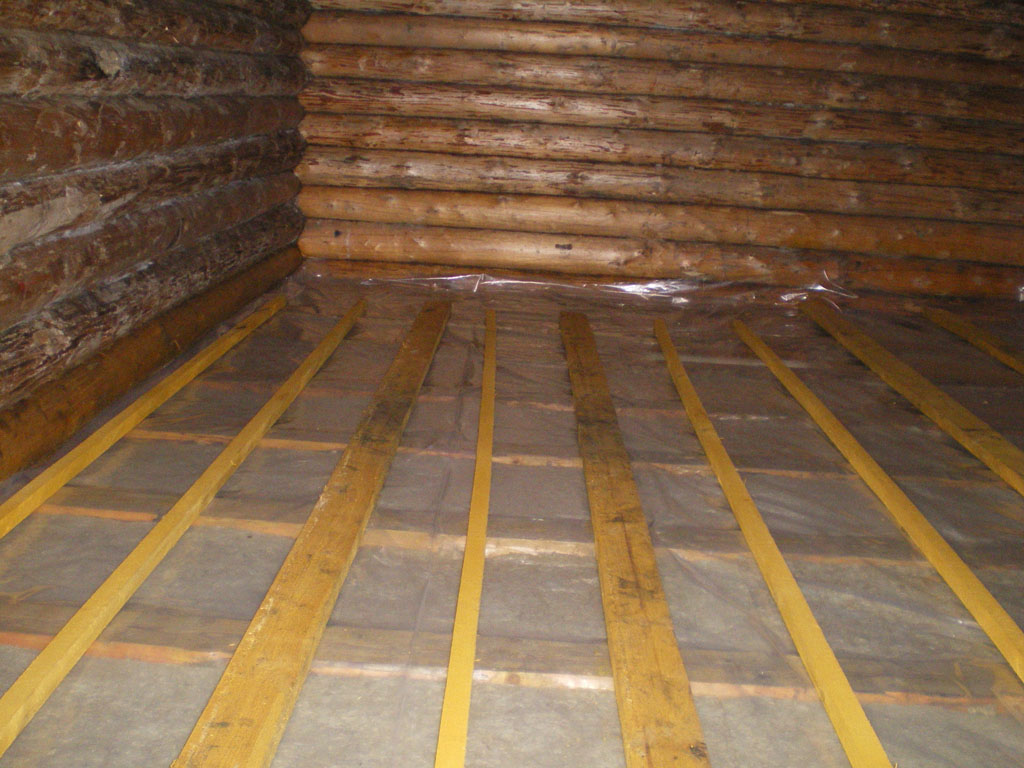

Дом делался по канадской технологии. Под полом большой кусок полиэтилена, под ним утеплитель. Дышать подполу только вниз (хотя там еще один кусок полиэтилена) и вбок - 3 бревна над фундаментом. Confused
утепление пола
 Размер файла:  184.04 КБ
 Просмотров:  1702 раз(а)
