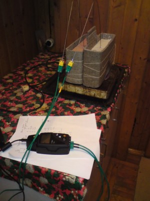

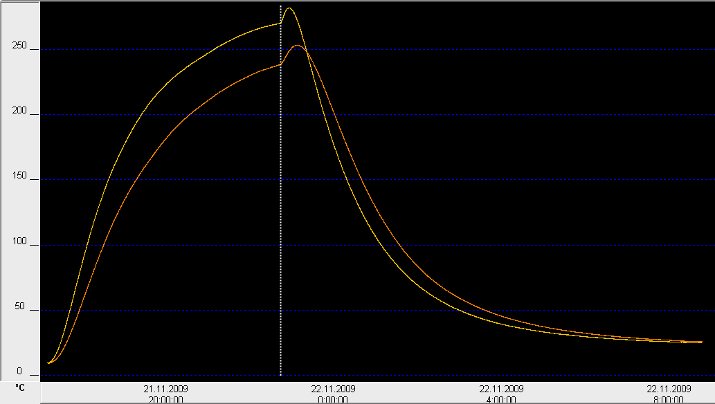

Тест №2.
В противоположенной грани кирпича от нагреваемой были засверлены отверстия глубиной 4 см (умышленно выше центра кирпича от точки нагрева). В отверстия герметично установлены датчики и подключены к регистратору (см.фото). Кирпич был изолирован от окружаещего воздуха базальтовым картоном 10 мм, кроме верха и низа (см. фото). Температура ТЭНа 575 гр.С.
Начало теста в 17.08
Окончание - на следующий день в 08.40
Разница температур при нагреве 35-40 гр.С, при остывание 20-30 гр.С.
На графике виден так же характерный скачок температуры к поверхности кирпича после выключения нагрева.
Проведение теста №2
 Размер файла:  85.72 КБ
 Просмотров:  2237 раз(а)
Построенный график по тесту №2
 Размер файла:  10.11 КБ
 Просмотров:  2586 раз(а)

Сообщения: 10154
СообщениеДобавлено: Пн 23 Ноябрь 2009, 09:12 Ответить с цитатойВернуться к началу
Антон, показания регистратор фиксировал через каждые 3 сек., внося их в таблицу.
Погружной наконечник, гибкий с термопарой тип К (Testo) фиксирован в трубке 1.5 мм в виде проникающего щупа и думаю влияния из вне на замер не оказывает, поскольку датчик еще и помещен в полость кирпича.

СообщениеДобавлено: Пн 23 Ноябрь 2009, 11:58 Ответить с цитатойВернуться к началу
Всем привет!
При выключении плитки-нагревателя этот загадочный скачок проявился на кривой Т(t) , когда на конце термопары было более Т=250°С (суббота).
На следующий день (в воскресенье) после остывания снова включили плитку, на термопаре стало около 30°С и выключили через 5 мин. Скачка не было.
Минут через 5-7 плитку снова включили на 5 мин и выключили. Скачка не было.
Свободный конец термопар виден на фото DSC00050.jpg (жёлто-зелёный разъём) - тоже вроде вне зоны каких-либо резких температурных воздействий.
Таким образом в субботу при выключении скачок был (Т=250°С), а в воскресенье - не был (Т=30-40°С).
Из рис. видно, что во время испытаний шамот опережал в нагреве на 30-40°, а потом опережал в остывании на 20-30°.

Сообщения: 10154
СообщениеДобавлено: Пн 23 Ноябрь 2009, 14:57 Ответить с цитатойВернуться к началу
Александр, все началось с первого теста, когда на поверхности кирпича был обнаружен прирост температуры после выключения (см. график А), который измерялся пирометром по центровой точке на кирпиче. Поводом к проведению тестов послужил вывод об опыте нагрева кирпича Ю.Хошева:
"Три раза опробовал шамотный кирпич ШБ8 и три раза красный общестроительный кирпич М150. Разницы в темпе нагрева не обнаружил НИКАКОЙ."
Было предложено определить быстроту нагрева кирпича по расплаву стеариновой свечи на различных марках кирпича. Для опыта взял чаще применяемый витебский 1 цех и ША8.
В следующий раз попробую провести так же, но все изолировать суперсилом, в том числе и термопары, соединения и прибор убрать ниже плиты нагрева. Хотя вряд ли что существенно это изменит, опираясь на сделанное замечание Ю.Хошева о таком скачке:
"Разогрев /как нестационарный процесс/ характеризуется коэффициентом температуропроводности а = (коэффициент теплопроводности) / (плотность) х (удельная массовая теплоемкость). Стационарный процесс пропускания тепла /в установившемся режиме/ характеризуется коэффициентом теплопроводности. Поэтому потом /после завершения разогрева/ тыльная сторона шамотного кирпича, может, и разогреется до более высоких температур."

Сообщения: 10154
СообщениеДобавлено: Пн 23 Ноябрь 2009, 17:52 Ответить с цитатойВернуться к началу
Думаю, что это связано /быстрота нарастания/ с тем, что датчик помещен в толщу (углублен на 4 см) кирпича, а на поверхности идет более плавный подъем.
