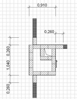

Вот что значит быть профаном и не читать умных людей... http://forum.stovemaster.ru/viewtopic.php?t=3102 высота - 0.065 плюс шов 0.003 - 0.068. 30 рядов на о.068 = 2.08 метра.
27 (если правильно посчитал) в ряду на 30 рядов = 810 штук. минус коэфф. заполнения, плюс процент на брак. из отбракованных можно выбрать на разделки, или они в мусор уходят? ППР - это кто?
810 х 3.8кг = 3078кг. поидее - выдержит.
где-то под 70т.р. выходит... нет? опять где-то ошибся?
Fortuna non penis - in manus non denis.
СообщениеДобавлено: Вт 19 Январь 2010, 12:27 Ответить с цитатойВернуться к началу
Андрей Ищенко писал(а):
Можно так. Остальное решит мастер, на месте.
Три кирпича рядом с печкой - ППР. Противопожарная разделка.

Я понимаю, что основное решать мастеру на месте. Но я должен для себя уяснить смету - понять, к чему нужно быть готовым... три кирпича не вмещаются физически Sad либо искать другое место для печи, либо искать печь меньшего размера... либо придумывать что-то другое...

Отгородиться от стенки необходимо по противопожарной безопасности. Это не обсуждается. Sad

СообщениеДобавлено: Вт 19 Январь 2010, 13:19 Ответить с цитатойВернуться к началу
Здесь Image разделка показана в один кирпич - это меня вполне устраивает по габаритам.

Я ее и имел ввиду - в один кирпич. Smile Всего их три. Confused
СообщениеДобавлено: Вт 19 Январь 2010, 13:47 Ответить с цитатойВернуться к началу
ППР можно сделать из минерита...
Я понял - в три кирпича в длину Very Happy
