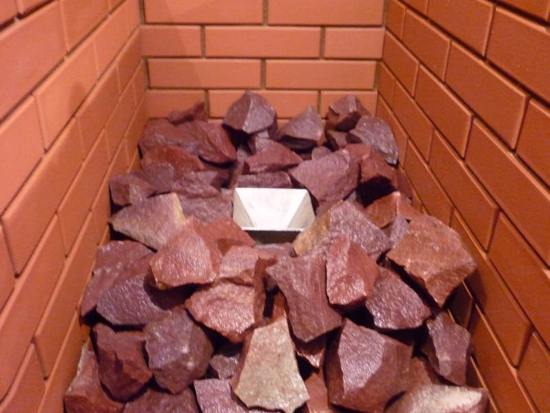

Минчанин писал(а):
Вчера закончил сборку БИК постоянного действия. кирпич обточен и скруглен. Останется покрасить после того,как высохнет.
А стОит ли красить банную печь? Лучше протрите маслицем. Кедровым, например.
Кстати, в первых числах сентября закончил постройку банной печи, но первая "помывка" прошла только в прошедшее воскресенье (проводились отделочные работы). Попарились и отзвонились. Отзыв скромный: "Все в восторге".
Возможно все, что вообразимо.
+7-922-711-96-89
Вид из парного отделения
 Размер файла:  137.33 КБ
 Просмотров:  1442 раз(а)
Вид из топочного отделения
 Размер файла:  168.84 КБ
 Просмотров:  1403 раз(а)

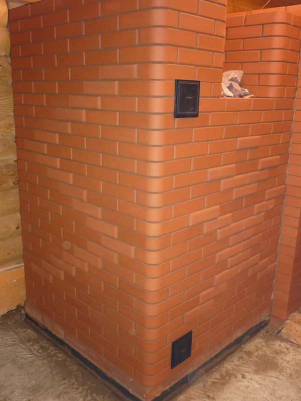

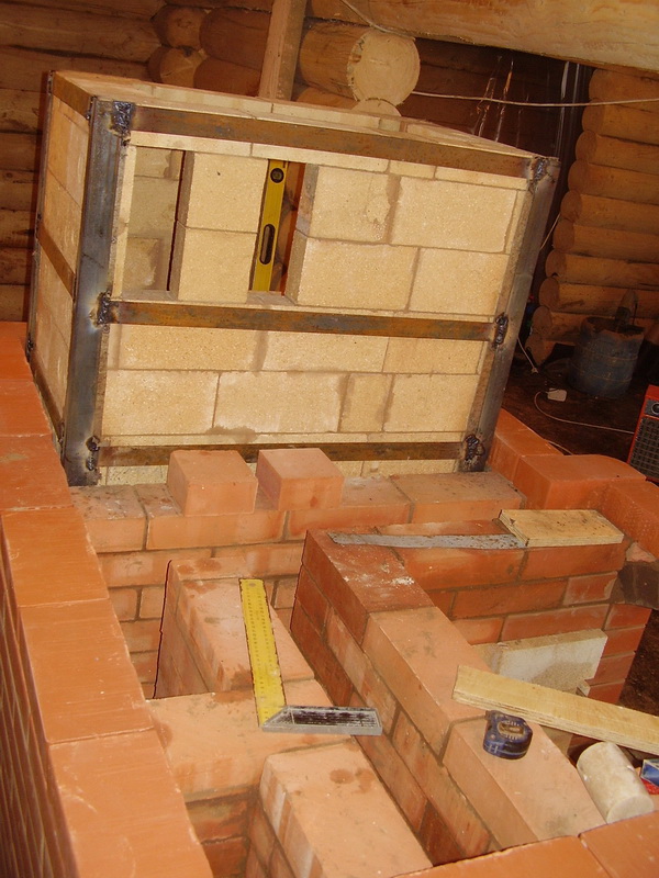

СообщениеДобавлено: Сб 6 Февраль 2010, 23:39 Ответить с цитатойВернуться к началу

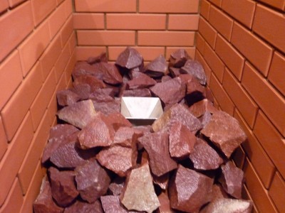

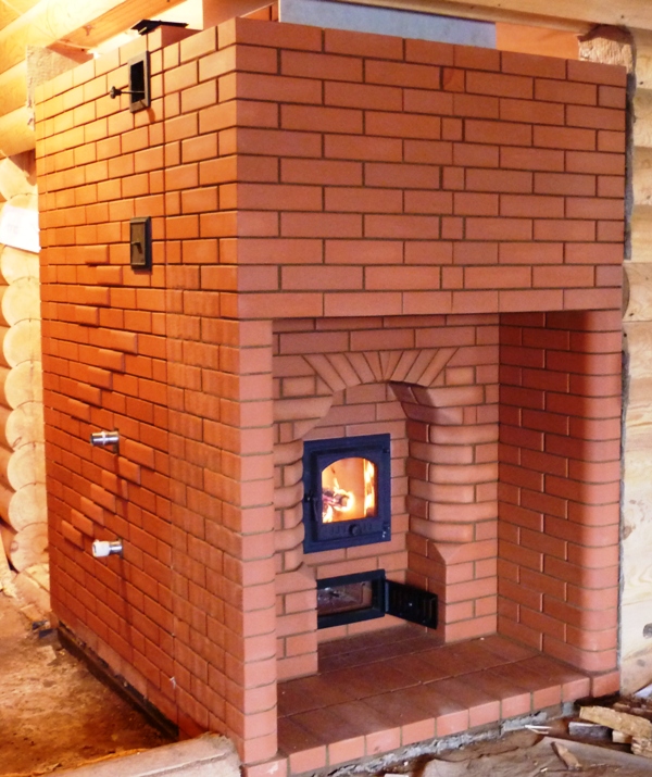

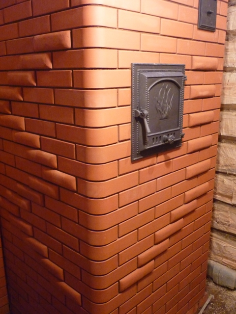

Еще вариант банной печи с камином.
Каменка "в уголок" на ребро шамот ША8.
Внутрянка БИК ПК9
 Размер файла:  191.32 КБ
 Просмотров:  1913 раз(а)
Работа печника А.Клементьева
 Размер файла:  174.96 КБ
 Просмотров:  2607 раз(а)
Анатолий
Сообщения: 319
СообщениеДобавлено: Сб 6 Февраль 2010, 23:44 Ответить с цитатойВернуться к началу
ЗдОрово.
А вот интересно - каким образом металлическая обвязка перекрывает сухой шов?
+7-922-711-96-89

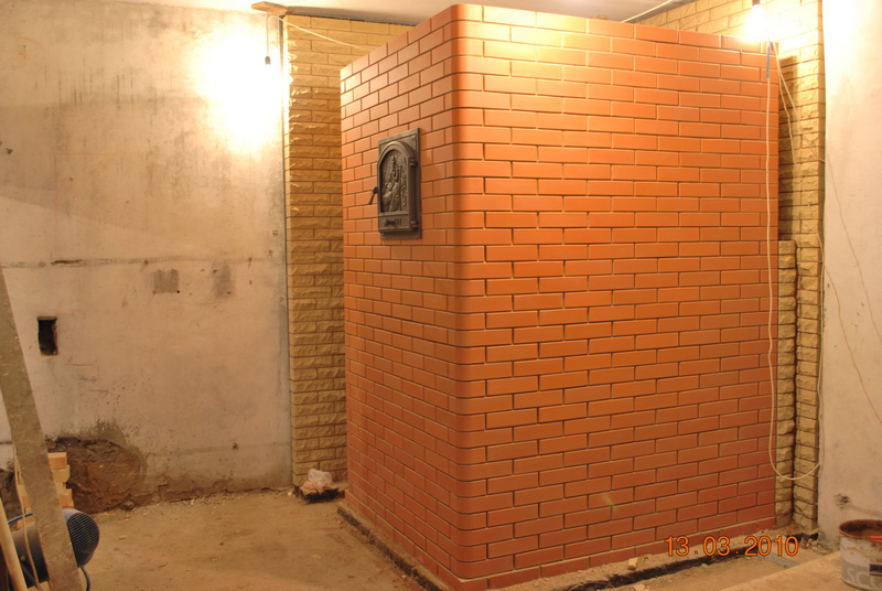

СообщениеДобавлено: Сб 20 Март 2010, 13:14 Ответить с цитатойВернуться к началу

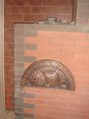

БИК с Руссауной со стороны комнаты отдыха. Кирпич Lode.
 Размер файла:  93.56 КБ
 Просмотров:  1447 раз(а)
Дмитрий Смирнов
Сообщения: 598
СообщениеДобавлено: Сб 20 Март 2010, 13:16 Ответить с цитатойВернуться к началу

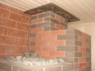

...она же... вид со стороны парной.
 Размер файла:  89.7 КБ
 Просмотров:  1401 раз(а)
 Размер файла:  64.67 КБ
 Просмотров:  1354 раз(а)
Последний раз редактировалось: Дмитрий Смирнов (Сб 20 Март 2010, 13:22), всего редактировалось 1 раз

...она же ...вид со стороны парной. Пожароопасная зона отделана медной чеканкой.
 Размер файла:  88.3 КБ
 Просмотров:  1312 раз(а)

А что под медью?
Дмитрий Смирнов
Сообщения: 598
СообщениеДобавлено: Пт 26 Март 2010, 10:23 Ответить с цитатойВернуться к началу
...под медью ...
Вверху возле трубы под чеканкой короб из минерита + базальтовая вата.
Внизу под чеканкой кирпич.

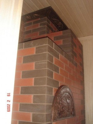

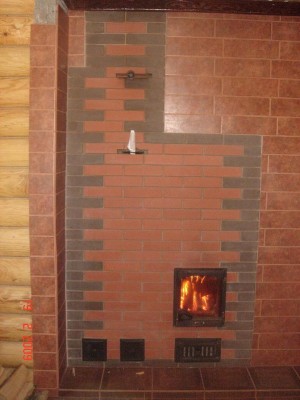

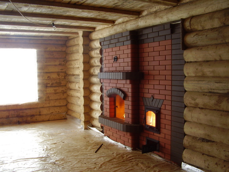

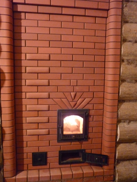

Пока все постятся и занимаются самосовершенствованием, добавим печку с "рюшечками". Smile
Фото пока еще чистое, без "авторских" подписей....
Комната отдыха.
 Размер файла:  172.34 КБ
 Просмотров:  1446 раз(а)
Парная
 Размер файла:  178.74 КБ
 Просмотров:  1335 раз(а)

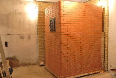

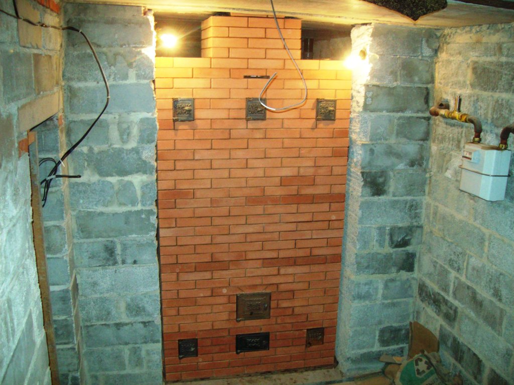

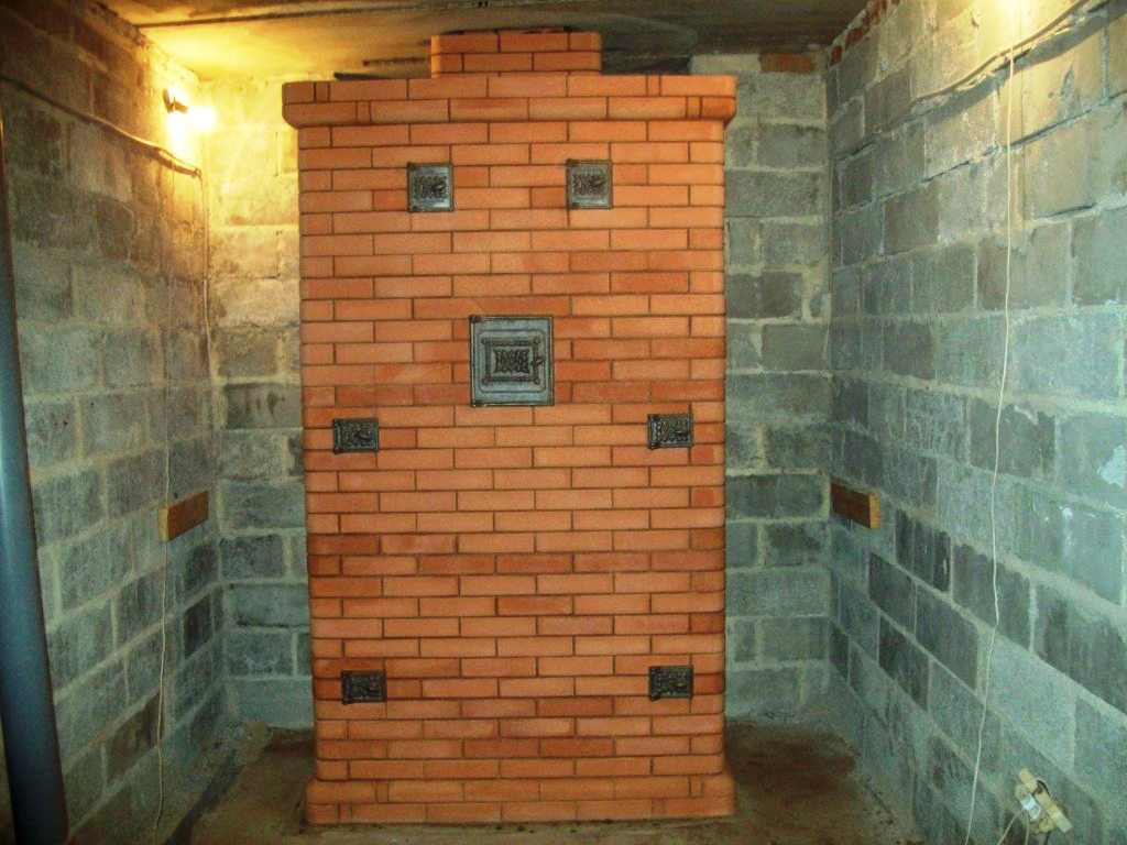

СообщениеДобавлено: Вт 1 Июнь 2010, 11:21 Ответить с цитатойВернуться к началу
И еще БИКРС, к своему сожалению, кирпич пилил... Оказывается необходимо колоть, в следующей печке учту.
 Размер файла:  263.84 КБ
 Просмотров:  1421 раз(а)
 Размер файла:  218.01 КБ
 Просмотров:  1218 раз(а)
 Размер файла:  249.5 КБ
 Просмотров:  1217 раз(а)
