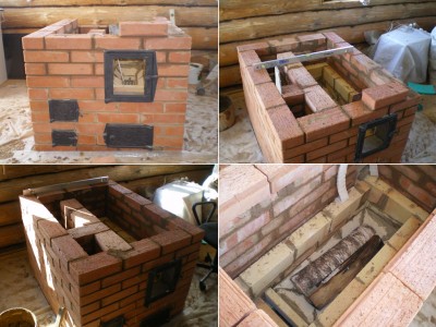

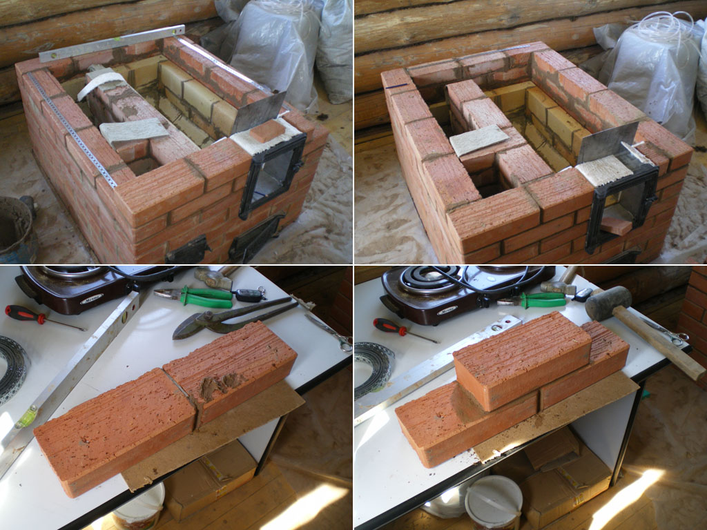

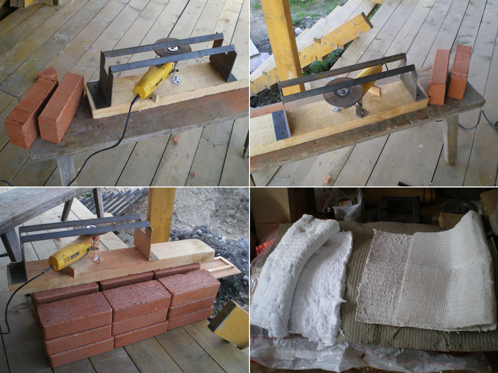

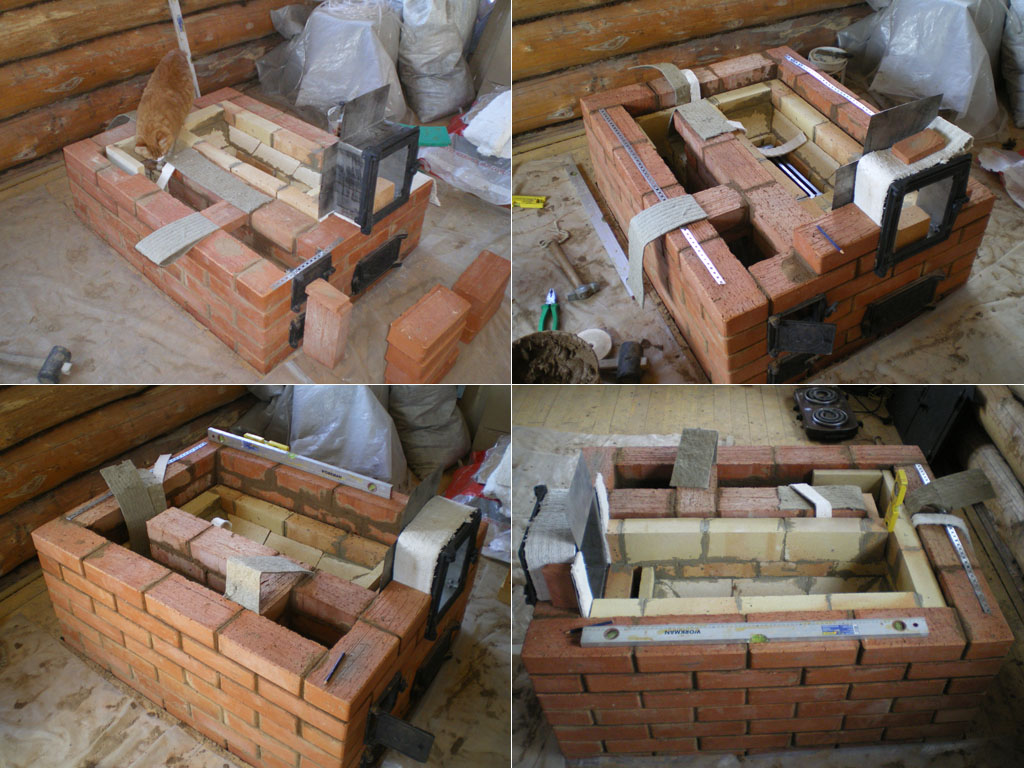

Изготовили мне приспособу для снятия фасок - гораздо ровнее получается, но вибрирует сильно... Надо бы прикрутить куда-нибудь, чтобы вибрация уходила в землю, например. Но убирать приходится каждый раз... Придумаю что-нибудь, хотя гораздо быстрее получается фаски делать, конечно.

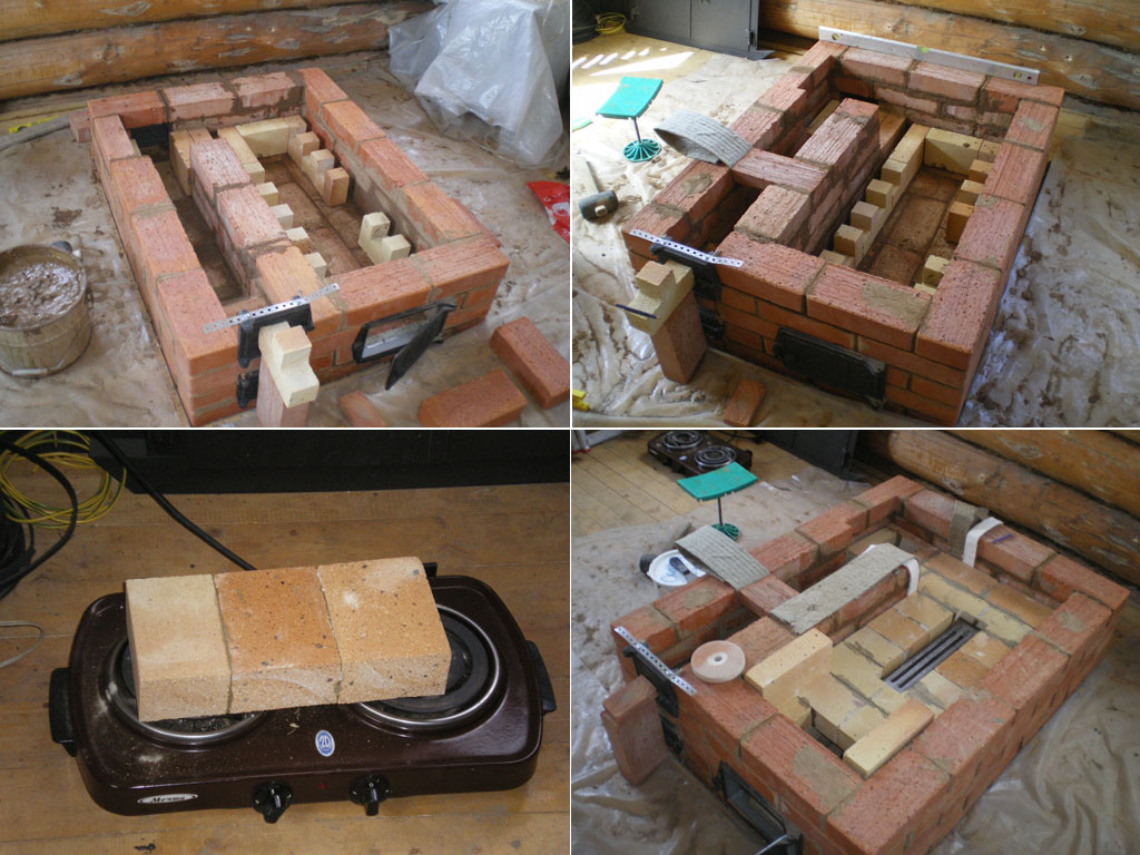

А вот и каолиновый картон и вата вступает в дело. И базальтовы картон тоже.
Пришла пора клеить шамот на мастику...

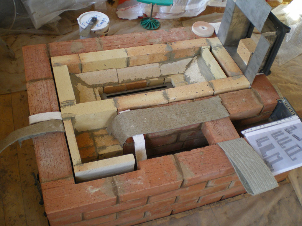

Небольшое отступление: для выравнивания основания под топку мне пришлось положить ГПС под шамот. Так вот прошла неделя. Как оказалось и шамот немного отличается друг от друга - на 1мм бывает. Для более ровного пода топки пришлось поднять некоторые шамотные кирпичи, положенные на глину. Это оказалось очень легко - ГПС и шамот не клеятся. А наносилось то как здорово. А оторвать красный кирпич от ГПС очень трудно. Поэтому те, кто кладет шамот на ГПС - не правы, можно просто кирпич на кирпич ложить - одинаково. ГПС выкрошится без связи с кирпичем. Тут и доказывать нечего.
Для облегчения склейки пода топки воспользовался обыкновенной плиткой - мастика быстро твердеет от температуры. Склеил поперечными парами, или продольными тройками, ну а уже крупные детали и выравнивать проще.
Но если на ряд красного уходит около 2х часов, то на ряд шамота... правда с выпилкой скосов, около 6... И быстрее не получается.
Поработал скульптором - углоки для колосника выбирал. Smile
Мастика за ночь схватилась сильно. С мастерка стамеской счищал.
На следующий день продолжил.
Армирую полосой с закладкой в вертикальные швы.
Пока сделано 7 рядов из красного кирпича и 4 шамота. Примерно полметра печки есть. Smile Confused

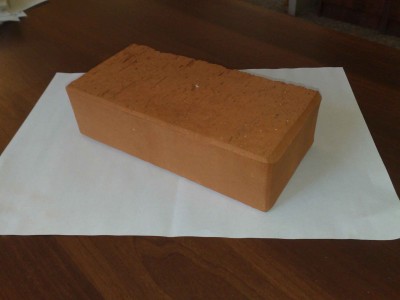

К Александру Дроганову - появился и у нас новый кирпич боровичский, но пока доехать до магазина не могу. Меня интересует - у него есть скругленные углы, как и у старого, или нет? Нет его фото?
И еще вопрос. Снова про мастику. Кто-то недавно про нее писал, что надо ее немного развести водой и нанести на все опиленные стороны кирпичей.
Мастика хорошо липнет и на металл тоже, и служит она для защиты металлоконструкций от огня... Вот поэтому и вопрос - вы мне отвечали, что с шамота она отвалится, если ее густую мазать, а с нержавейки? Если защитить нержу мастикой? А разведенная? Помогайте... Confused

СообщениеДобавлено: Пн 17 Май 2010, 13:01 Ответить с цитатойВернуться к началу
Владимир, попробуйте намазать мастикой нержавейку и нагрейте на плитке. Станет ясно.
СообщениеДобавлено: Пн 17 Май 2010, 13:25 Ответить с цитатойВернуться к началу
Surprised Ладно, даже в костер положу... И действительно. Smile Торможу. Confused

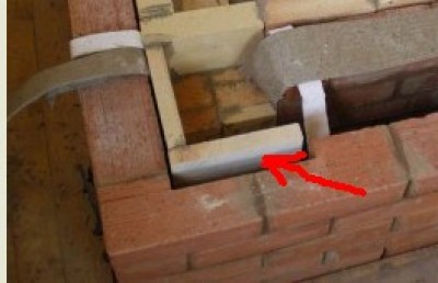

Владимир, а зачем эта щель?
 Размер файла:  13.29 КБ
 Просмотров:  1497 раз(а)
СообщениеДобавлено: Пн 17 Май 2010, 14:09 Ответить с цитатойВернуться к началу
Здесь поднимается футеровка угла. Со смещением. Нижняя лещадка (опорная) заходит в красную стенку. Это чтобы прочистке не мешать. Постепенно смещается в колпак. Щель получилась вверху немного великовата, но она уже сведена на нет. Confused Smile

Извиняюсь был на выезде. Да кирпич начали выпускать. Фото прилагаю.
Александр Дроганов
 Размер файла:  69.91 КБ
 Просмотров:  1529 раз(а)
СообщениеДобавлено: Вт 18 Май 2010, 15:00 Ответить с цитатойВернуться к началу
Спасибо. Поровнее, вроде. С фасками даже, только марка высоковата... Confused

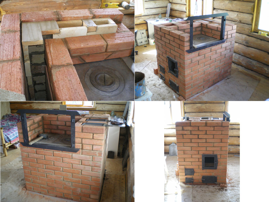

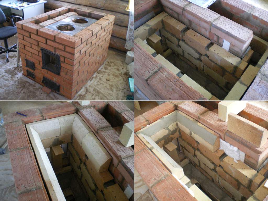

СообщениеДобавлено: Пн 24 Май 2010, 10:23 Ответить с цитатойВернуться к началу
Пока я строю печь - вместе со мной строят гнездо и ласточки... Чувствую у них быстрее получится.

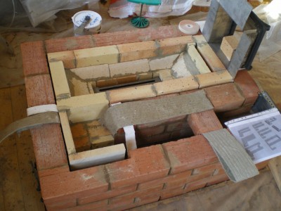

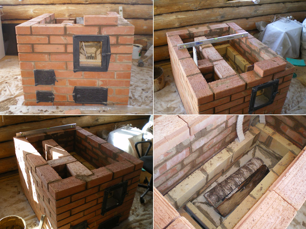

Одна муха (бляха) начала садится на меня в 5 утра... и топтать лицо грязными ногами. Из-за нее мне пришлось начать работать в 7 утра... Благо фасок наделал с вечера. В этом есть свое преимущество - сделал за день 5 рядов красного кирпича. )) Мораль - пользуйтесь дихлофосами!
Скорость кладки увеличилась. Уже точнее получается ГПС ложить. Вместо 2 часов на ряд красного за полтора справляюсь.

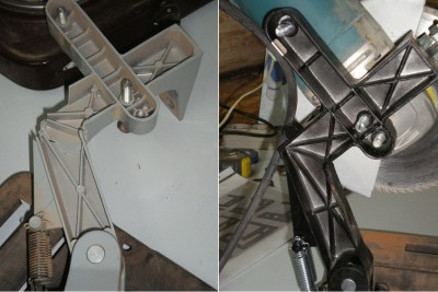

Перекрытие для топочной дверки собрал на столе. С прокладкой из базальтового картона. Ровнее получилось.
На последок 12го (!) ряда, при опилке красного кирпича - сломалась подставка под УШМ... Хорошо, что диск лысый - только штаны прорезало. Всем говорю - не пользуйтесь подставками из Китая - они из силумина. Моя и недели не отработала. Фирмы Einhell. Как говорили - немецкая, но по качеству - точно Китай.
Вот так выглядит самое маленькое полено в печке. Было отобрано для мангала. А в основном все поленья больше см на 5, а то и 10...
На следующий день пришлось резать кирпич вручную. Сложнее, но и руки уже привыкли. Достаточно точно нарезал шамота для топки.
Спилы промазывал разведенным водой жидким стеклом. По этому грунту уже промазывал мастикой.

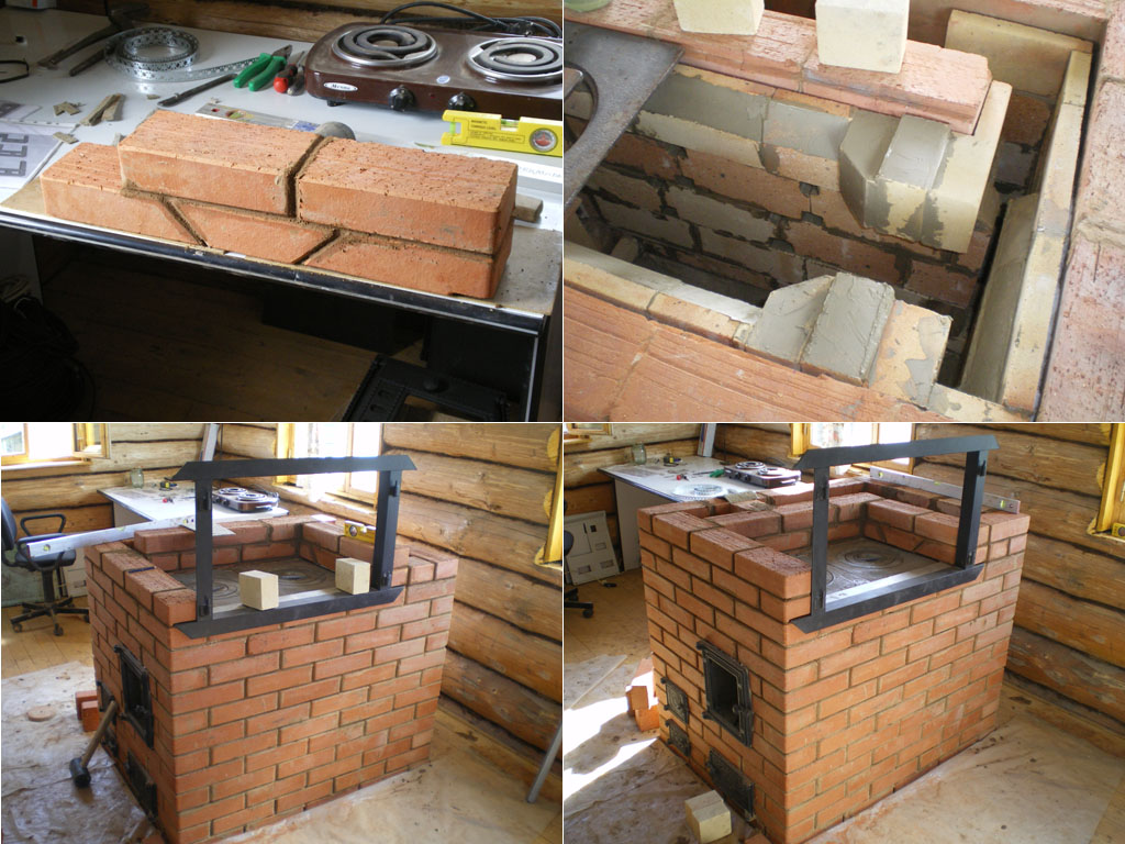

СообщениеДобавлено: Пн 31 Май 2010, 09:07 Ответить с цитатойВернуться к началу
Скоро только сказка сказывается, а кладка печки требует сил, внимания и терпения... На два дня сил еле-еле хватает. Confused
Растроился тут что пришлось швы толще в одном ряду сделать... Вот ведь думаю печь на расширение пошла... Взял рулетку... нет, пара мм не могла так на швах сказаться... и померял я кирпичии... Надо же в одном ряду 2 кирпича по 240 с небольшим мм попались. А что поделаешь, еще и длину мерять?
Купил новую подставку, осторожничаю теперь, недоверяю. А без нее гораздо труднее.
Пошли первые перекрытия, установка задвижек - все отнимает больше времени.
Защитил кирпич перед плитой полоской нержавейки - чтобы меньше пачкалось. Smile
