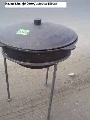

Казан чугунный 12л.ф400мм., высота 180мм.
Казан чугунный 20л.ф500мм., высота 210мм.

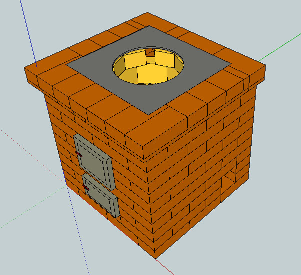

Ну и я порисовал самый маленький казан, отдельностоящий... Confused

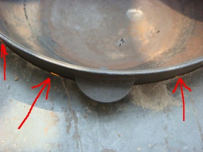

Плита 14 мм под казан. Вырезано отверстие лазером. На фото видно примыкание казана к плите....есть зазоры. Через эти зазоры идет небольшая поддымка когда начинаешь растапливать печь. Буду отдавать токорям для дороботки. Т.к. лазер режет под прямым углом а казан имеет свой угол.

СообщениеДобавлено: Сб 31 Июль 2010, 17:23 Ответить с цитатойВернуться к началу
Значит печь сделана не так. Сколько переделал печей-казанов дымления не замечал.

СообщениеДобавлено: Ср 4 Август 2010, 08:27 Ответить с цитатойВернуться к началу
Александр-та
Высота дымохода у этой варочной печи действительно маленькая. Поддымка идет первые 10-20 минут ....пока дымоход прогревается. После пропадает.
....тем болле в такую жару ...
Первое, что сделаю "расточу" отверстие под казан, если не поможет, увеличу высоту дымохода.

СообщениеДобавлено: Ср 4 Август 2010, 18:22 Ответить с цитатойВернуться к началу
Это много. В худшем случае поддымливать, я считаю, должно не более минуты. Попробуйте разжигать одной газетой. притирка казана я думаю не очень то поможет.
