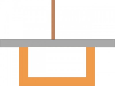

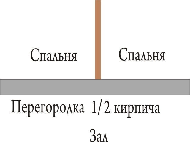

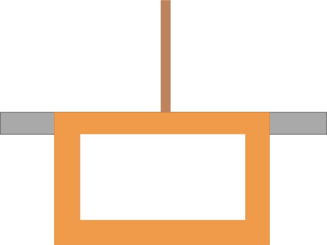

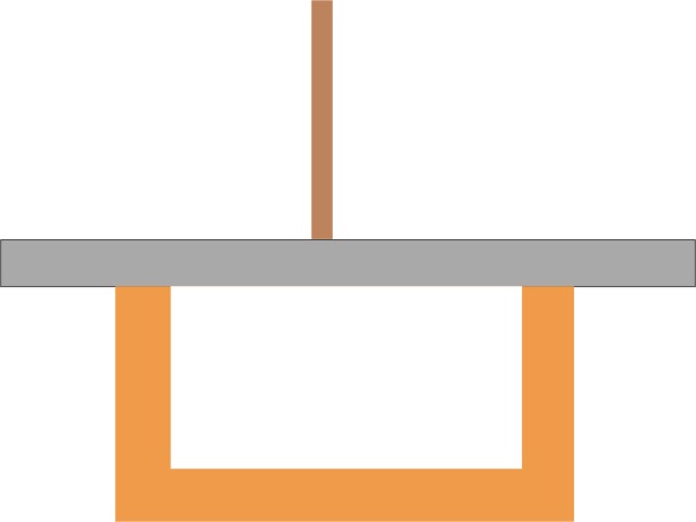

Доброго времени суток всем форуманам.
Просим помочь неразрешимую для нас проблему. Решили установить в зале печь КИКсП16, но мешает стена. А именно:
Фрагмент планировки дома рис 1. Перегородка из кирпича, на песчано-цементном растворе, оштукатурена и побелена. ;
Вавриант 1. Хотелось бы совместить печь со стеной, рис 2 (не разбирая стену). Может на готовых кладочных смесях (чобы уравнять теполое расширение швов), может с применением анкеров, а может ...
Вариант 2. Худший для нас рис. 3. Родители. живущие в доме не перенесут разгрома.
Вопрос: возможно ли претворить в жизнь Вариант 1 как на рис.2?
Какие могут быть проблемы и как их решить.
Понимаем, что первый вариант "не есть гуд", но может есть компромисы?
Наверняка, у кого-то уже были подобные проблемы.

Только вариант на Рис.3. Печи нельзя строить с использованием цементно-песчаного раствора. Аккуратная разборка перегородки не составит большого труда. В дальнейшем печь строится с применением глины или готовых кладочных составов на основе глины.
В случае если вы оставите перегородку как есть может произойти разрушение швов на цементно-песчаном растворе со всеми вытекающими. Как следствие дымление, разрушение перегородки и прочая "радость".

Принято. Интуитивно догадывались что законы физики обмануть нельзя, но внутри жила надежда "а вдруг". Shocked
Вопрос №2. Стену разбирать на всю высоты печи? Хотя главное начать, а там может она и вся вывылиться Laughing
Не дай бог, тук, тук, тук (по дереву).
СообщениеДобавлено: Вс 8 Август 2010, 07:26 Ответить с цитатойВернуться к началу
Ирина (если правильно понял), прежде чем ломать стену, необходимо на высоте превышающей высоту печи около 5 см. закрепить кирпичную кладку уголками с полкой 75-100 мм., длинна уголков должна превышать ширину печи на 25-30 см. в каждую сторону. Только после этого приступайте к вырубанию ( вырезанию) проема.
