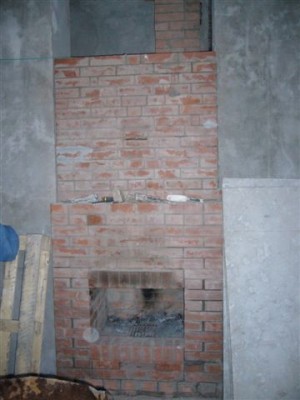

Весной этого года оставлял сообщение на форуме о том, что мне нужен мастер для постройки печи-камина. Было несколько предложний. В итоге осенью мне позвонил некто Шамиль, перехавший в Уфу из Перьми. Взялся за заказ. просил 80 тыс. рублей. Я расчитывал на 40. Сговорились на середине. Мое заказ был варочная печь-камин с лежанкой г. Кузнецова. Я особенно упирал на то, чтобы печь была обязательно колпаковая по Кузнецову. Я ему даже схему и порядовку с сайта предоставил. В процессе кладки печник все пытался уйти от колпака, что ему вполне удалось, несмотря на все мои сопротивления. Сумел заставить его сделать только один колпак, и то, когда пришлось мне самому досконально разобраться в конструкции, чтобы была возможность его проконтролировать. Все же я не специалист, и как получилось в итоге сказать не могу. Устройство камина я совсем не понимал тогда, печник уверял, что каминов он слепил штук 20, типа, все будет ок. В целом все сооружение получилось очень неряшливым, кривым, швы разной толщины. Внутри каналы щербатые, неровные, швы он не затирал... да какие швы! Как кирпич кололся так он его колотой стороной внутрь (в дымовой канал и выкладывал). То же было и с трубой. Полно мест в трубе без перевязки швов по 2-3-4 ряда!! Когда печник принялся за трубу, он вдруг ставит мне условие: что я ему должен отдать вторую половину (первую он получил еще в самом начале), только после того он произведет топку и, типа, сдаст объект. Я возмущаюсь, говоря, что если он так вопрос ставит, то я в плохом случае остаюсь просто с грудой кирпича, который еще надо разобрать, очистить от раствора и сложить, а он уже имеет половину суммы.
В общем в последний день постройки, когда печник сидел на коньке уже (вся постройка длилась пару месяцев, как ему вздумается, с недельными пропаданиями), я уехал пораньше со стройки (параллельно в доме идет отделка). Печник так мне и не звонит, я ему тоже. Приехав через пару дней, думаю, дай попробую затопить. Правила протопки новой печи я знаю благодаря вашему сайту и форуму. Еще за много дней до этого несколько раз сушил, ставя в портал камина тепловентилятор или кирогазку на время. Пробую камин - дымит страшно! Пробую печь - ситуация получше, когда дверка закрыта не дымит.все время не отпускала мысль, что этот г----ный печник что-то мне подложил в топки-дымоходы. Начинаю проверять...
1. залез на крышу, просветил лампой дымовую трубу, обнаружил кучу неровностей и вылезший из щелей раствор
2. вытащил кусок гофрированной трубы из дымохода чуть выше печной задвижки
3. вытащил 9!!! кирпичей с полки зуба
4. вытащил 3 половинки в канала варочной топки
5. высота трубы над конбком не дотягивала до норматива 15-20 см - доложил 2 ряда, еще, думаю, один надо.
Итог - печь работает нормально, в смысле не дымит, камин все также не работает.
Начал разбирать верх камина, вскрыл дымовой канал сверху, вижу над каминной задвижкой вмонтированну оцинкованную пластину перекрывающую на 3/4 канал!
6. Убираю жестянку, прочищаю все, куда могу достать, от излишков оставленного печником раствора
7. обнаруживаю отсутствие дымосборника, только узкий канал
8. все это безобразие заканчивается узким горизонтальным каналом длиной около 60см до трубы.
Внимание, вопрос! Что делать с печником? Заказ он так и не выполнил, не сделал печь требуемого мной типа (колпаковую), камин обсолютно не рабочий, так как при таком строении он не будет работать в принципе!
Печник мне так и не звонил, я ему, пока разбирался со всеми этими напастями, тоже. Большое желание вернуть все свои деньги.
Камин хочу самостоятельно разобрать до верха топки и переложить следуя рекомендация на форуме, сделав гладкие стенки, соорудив большой дымовой колпак/сборник, обеспечив его вплотную к трубе прилегание и, следовательно, отсутствие резких переходов и узких каналов.
Однако есть 2 вопроса, помогите, пожалуйста, больше обратиться не к кому:
1. как мне расположить и какую использовать задвижку для камина? Печник расположил ее поперек портала гораздо выше зуба, оставив тем самым сечение вего размером 25х12. В реальности зубная щель получается шириной 2-3 кирпича, глубиной 12см, и надо перекрыть задвижкой этот проем. Следовательно задвижка должна быть продольна ширине портала. Да я и в продаже-то таких не видел. В другом месте ее не расположить - нет возможности дотянуться. Все осложняется тем, что камин построен между двумя несущими колоннами здания и с боков поступа нет.
2. как добится ровности внутренней кладки выше портала, ведь при сужениях-расширениях из-за прямоугольности кирпича все получается ступенчато? Или так и должно быть?
Высота трубы от пола топки камина около 10м. Остальное на фото.

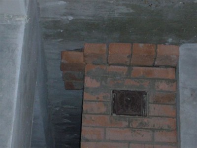

просил маленькую распушку для закрывания щелей в перекрытии... вот он что сотворил :(

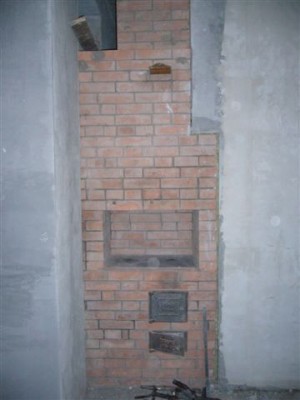

посмотрите какая кривая левая сторона, особенно нижняя чать... чем закрывать?
По первому вопросу: если мало вашей задвижки, то можно установить две. Изредка встречаются в продаже и поперечные и каминные задвижки. Или каминную задвижку делают по нужным размерам.
По второму вопросу проще, чтобы не получались ступеньки кирпич следует обрезать под углом.
СообщениеДобавлено: Вс 26 Декабрь 2010, 15:27 Ответить с цитатойВернуться к началу
Печь зажата между колоннами, теряем полезную площадь теплоотдачи печи, не правильно выбрано место расположения.
Требуется переделка, причем вместе с ПП распушкой. Здесь на форуме разжевано все, какие должны быть стены труб и каналов и какие нормы ППБ необходимо соблюдать.
В продаже имеются задвижки размером 26х26 см. Плохо искали.
Все порядовки выложенные в свободном доступе у И.В. Кузнецова - рабочие, необходимо постараться для того что бы их испортить. Видимо вам, просто не повезло с печником, тем более никакого договора заключено не было.
