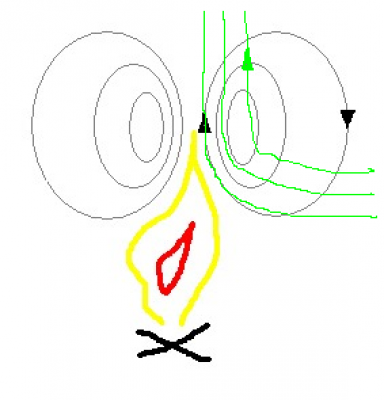

Да, забыл добавить, что сила Архимеда не даст горячим газам опуститься пока они не остынут, стало быть они вынуждены крутиться. Как говорится в старом анекдоте "крутись как хочешь, а похороны завтра". ШУТКА! Радость

СообщениеДобавлено: Ср 13 Апрель 2011, 17:26 Ответить с цитатойВернуться к началу
Еще один пример вихревого тора. Объясняющий, почему над пламенем, скажем свечи, не так жарко как ожидаешь. Еще таким движением газов можно объяснить, почему под сводом колпака не так жарко как в пламени. Еще можно понять, куда надо подавать ВВ. да мало ли чего можно объяснить, например горелку Кирилки. Верхняя часть топки в моем проекте сделана в качестве канала именно из-за желания не допустить перемешивания (остывания), и основывалась именно на этот рисунок.
Надо отдавать себе отчет, что изображение тора не более чем условность. И в каждой конкретной точке пространства движение газов распадается на отдельные завихрения. Но общая тенденция правильная. Это как с молекулами. Вроде бы одна молекула движется направо а мыльный пузырь налево.

mvovec писал(а):
Еще один пример вихревого тора..
К сожалению, это не так. Конечно, поток около пламени поднимается вверх (действует выталкивающая сила). Но с какой стати он будет опускаться вниз? Что его туда тянет? Течение будет таким, как показано зелеными линиями (простите, у вас красивше).
 Размер файла:  31.62 КБ

VKarpov писал(а):
Я объясняю ход своих мыслей примерно так. Если мы возьмем мыльный пузырь на кончике пламени, то он, поднимаясь под действием силы Архимеда, сожмет газ над собой, и создаст разряжение под собой. Естественно движение газа будет от повышенного давления к пониженному. То есть газы будут обтекать пузырь. Ну примерно так. А направление потоков не вашем рисунке, Вы как объясните?
