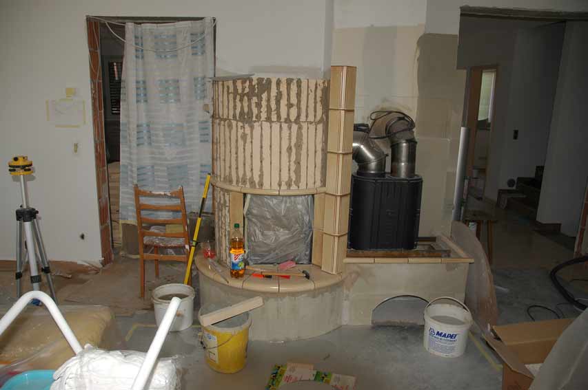

Андрей Пферд
Сообщения: 219
Регион: СПб
СообщениеДобавлено: Ср 13 Апрель 2011, 13:57 Ответить с цитатойВернуться к началу
А это изразцовая печь,многоходовая,топка расположена в коридоре

Изразцовая печь.Изразец (Kachel) собирался без несущей стены.Все изразцы скреплены только друг с другом.Заказчик пожелал на каждом изразце отобразить свою монограмму.Желание клиента-закон!

Сообщения: 4142
СообщениеДобавлено: Ср 13 Апрель 2011, 21:25 Ответить с цитатойВернуться к началу
Андрей Пферд писал(а):
...Так же сделана замкнутая конвекционная система для отопления верхней спальни...
Очень интересная тема...
Я правильно понял, что это проложены трубы (ф120-150?) замкнутым контуром, наподобие водяной системы? Какие используются радиаторы или что то вместо них?
Спасибо за фоты.
Без футеровки? Или там каминная вставка?
Сообщения: 10079
СообщениеДобавлено: Ср 13 Апрель 2011, 21:30 Ответить с цитатойВернуться к началу
Похоже все на каминных вставках под кожухом ГВЛ или шамота.
Сообщения: 4142
СообщениеДобавлено: Ср 13 Апрель 2011, 21:35 Ответить с цитатойВернуться к началу
Интересно, какие температуры по стенкам, по поясам?(на оштукатуренных печках)

Андрей Пферд
Сообщения: 219
Регион: СПб
СообщениеДобавлено: Ср 13 Апрель 2011, 22:57 Ответить с цитатойВернуться к началу
В каждой печке сделан конвекционный кожух и полное перекрытие конвекционного потока.Все изразцы изготовлены литьём. Ни одного кирпича или шамотной плиты тут нет.Стенки не нагреваются больше 60 градусов.

Андрей Пферд
Сообщения: 219
Регион: СПб
СообщениеДобавлено: Чт 14 Апрель 2011, 08:13 Ответить с цитатойВернуться к началу
Разумеется,разговор шёл только о последней печи.Но должен сказать,что существуют и другие варианты дымоходов. Например готовый чугунный двухходовой дымоход фирмы Schmid с шамотной футеровкой внутри(см.фото внизу)

Сообщения: 4142
СообщениеДобавлено: Чт 14 Апрель 2011, 08:39 Ответить с цитатойВернуться к началу
Андрей, про замкнутую конвекционную систему(для отопления 2 этажа), я Вас правильно понял?(см. рис.).
 Размер файла:  15.52 КБ
 Просмотров:  968 раз(а)
Андрей Пферд
Сообщения: 219
Регион: СПб
СообщениеДобавлено: Чт 14 Апрель 2011, 09:03 Ответить с цитатойВернуться к началу
Нет,не так.Замкнутая система подразумевает под собой свободную циркуляцию воздуха. Для этого необходимо кроме горячего воздуховода на второй этаж вывести со второго этажа,вниз,практически до самого пола. в зону забора воздуха в конвекционный кожух,воздуховод (обязательно теплоизолированный) для холодного воздуха.Что тогда получается? Горячий воздух,попадая на второй этаж,поднимается к потолку и начинает выдавливать холодный вниз,по воздуховоду,где он,попадая в конвекционную камеру,опять поднимается наверх.Таким образом,происходит естественная конвекция.Ну,а если установить вентилятор для подачи холодного воздуха в конвекционный кожух,то всё дело будет происходить в разы быстрее!Без отвода холодного воздуха вниз,нагрев помещеня будет происходить гораздо медленнее.
