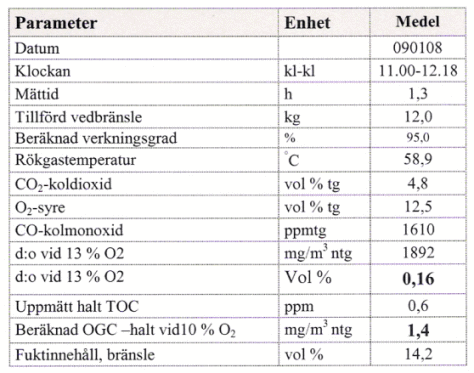

Тест печи Кузнецова
 Размер файла:  128.72 КБ
 Просмотров:  1101 раз(а)

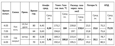

vladgri
Сообщения: 1857
Регион: г.Павлодар
СообщениеДобавлено: Пн 13 Июнь 2011, 10:49 Ответить с цитатойВернуться к началу
Шевяков Владимир писал(а):
у Владгри 100грС. Может быть она без трубы, и непонятно чем топили.
Обыкновенная отопительная печь. Двухколпаковая.Дровяная.С трубой больше 5м. Было бы что то нестандартное, зачем бы я это давал?
На соседнем форуме мне подсказали, если в печи сжечь пять спичек, то получим КПД =100%.
Вот над этим, Вам и надо подумать.
[Результаты испытаний, которые представили Вы и Владгри не понятны. Что это за печь с выходной температурой в 70грС а у Владгри 100грС. Может быть она без трубы, и непонятно чем топили. На соседнем форуме мне подсказали, если в печи сжечь пять спичек, то получим КПД =100%. Поэтому по испытаниям пока промолчу.
И вновь вы пытаетесь оправдать свое ЗАБЛУЖДЕНИЕ.
Попробуйте сжечь пять спичек в печи и получите КПД в 100%. Если только по вашим таблицам, приняв избыток воздуха при этом в 2.5
В первом варианте четко указано, что сжигалось 16.7 кг.
Для второго варианта прикрепляю сводную таблицу.
Спросите у Владгри источник его данных, наверняка есть и цифры количества топлива.
Можете еще проанализировать данные испытаний печи с котлом во Франции. Они вроде есть в открытом доступе у Кузнецова на сайте.
Если не найдете, зная вашу не любовь к чтению, дам.

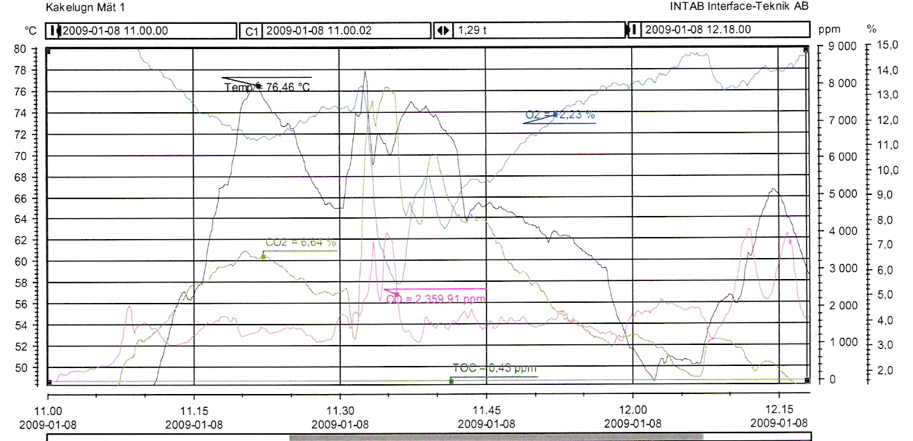

Е.Колчин писал: Основное для сравнения печей различных систем и конфигураций - единообразие проведения испытаний, т.е. порядок вывода на номинальный режим, разметка на печи установки термометров и главное - точки получения ГА и температуры дымовых газов из печи…
…И только когда вы убедитесь, что все условия получения данных от печей различных систем у вас соблюдены и эти данные получены тем же путем и при одних и тех же начальных условиях проведения испытания, что и сравниваемые, то только тогда можно сравнить что то…
…Можете еще проанализировать данные испытаний печи с котлом во Франции. Они вроде есть в открытом доступе у Кузнецова на сайте.
Конечно, все это весьма трудно соблюсти, но результаты испытаний печи в Полушкино предоставили тот редкий случай, когда соблюдены все условия и по проведению испытаний и по измерениям. Одна и та же печь испытывалась с СШ и без СШ. Все остальные условия были одинаковы. При закрывании СШ изменялось сопротивление дымовых каналов печи. С СШ это сопротивление было меньше, (т.к. через СШ часть газов уходит сразу во второй колпак, а часть через перевал), а с закрытым СШ сопротивление больше, т.к. все газы идут только через перевал (более длинный путь). Это и должно привести к разнице в КПД. В случае большего сопротивления дымовых каналов печи (с закрытым СШ), должен уменьшиться коэффициент избытка воздуха и процесс горения должен проходить с меньшей выходной температурой. Все это и должно привести к увеличению КПД печи. На рисунке представлена сводная таблица по результатам испытаний печи в Полушкино. Из которой видно, что для случая, когда СШ закрыт (сопротивление дымовых каналов больше) именно это и происходит. Коэффициент избытка воздуха меньше, температура газов на выходе также меньше, и, как результат, выше КПД печи. Т.е. печь с большим сопротивлением дымовых каналов будет иметь более высокий КПД. Еще раз приведу выводы.
Выводы.
1. Теоретические предположения полностью подтверждаются имеющимися материалами испытаний.
2. КПД печи зависит от конструкции печи и конкретно от величины сопротивления дымовых каналов печи.
3. Сопротивление дымовых каналов канальной печи выше, чем бесканальной (колпаковой).
4. КПД у канальных печей будет выше, чем у бесканальных (колпаковых) печей.
5. При прочих равных условиях, разница в КПД у канальных и бесканальных печах определяется только разницей в сопротивлении дымовых каналов и может составить 3-10%.
Заключение.
Если согласиться с результатами этих выводов, то дальнейшие сравнительные испытания печей ( СДГ и ПДГ) не имеют смысла.
По вопросу испытаний ПК за границей ответил. http://forum.stovemaster.ru/viewtopic.php?t=4969
 Размер файла:  241.82 КБ
 Просмотров:  978 раз(а)
Сообщения: 10135
СообщениеДобавлено: Пн 8 Август 2011, 08:23 Ответить с цитатойВернуться к началу
Е.Колчин писал:
результаты испытаний печи в Полушкино предоставили тот редкий случай, когда НЕ соблюдены все условия и по проведению испытаний и по измерениям.
"НЕ" мной добавлено.
Это ближе к истине, чем ваши предположения и рассуждения.
Для информации.
Разница температуры внутри печи на 50-70 гр.С в меньшую сторону на начало топки повышает КПД всей печи на 3-5% (примерно) при прочих равных условиях.
Сколько была эта разница в Полушкино неизвестно Very Happy
И в этом очередное ваше ЗАБЛУЖДЕНИЕ в правильности сравнения.
...Еще раз приведу выводы.
"Выводы"...
Выводы полностью произвольные, т.к. основываются на каких то личных желаниях, т.е. стремления выдать желаемое за действительное и несовершенства методики проведённых в Полушкино испытаний:
Я например, тоже могу сделать свой произвольный вывод: при закрытии СШ, происходило ухудшение горения, и вследствии этого фиксировалось снижение температуры ДГ, а КПД был намного меньше, из за неучтёных потерь на хим. недожёг(СН).
Владимир, Вы по результатам испытаний, можете опровергнуть этот мой вывод?
