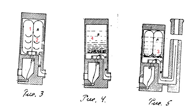

Наверно таки да, надо выяснить в первую очередь само понятие "колпаковости".
Если взять "колпак", например в классической печи Грум -Гржимайло. Его основные характеристики и процессы его характеризующие?
Первостепенно предполагаются режимы движения газов по варианту 1-4.
Работа печи ГГ
