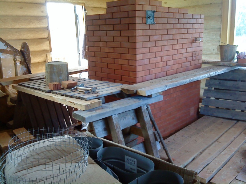

СообщениеДобавлено: Вс 7 Август 2011, 19:17 Ответить с цитатойВернуться к началу
Приближаемся к завершению...осталась труба Very Happy
 Размер файла:  191.01 КБ
 Просмотров:  3335 раз(а)

Семенов Алексей
Зарегистрирован: Чт 23 Июль 2009, 07:09
Сообщения: 95
Регион: Украина, Киевский регион
СообщениеДобавлено: Чт 11 Август 2011, 02:10 Ответить с цитатойВернуться к началу
Саша!
Все как всегда красиво!
Но есть два вопроса
1. Хлебная духовка по черному, а используется судя по фотографии негерметичная дверка. Как такое сочетание работает?
2. Какая духовка предпочтительней в таком варианте по белому или по черному?
Вода нагреваемая в регистре быстрее охлаждает колпак. Насколько долго хватает запаса тепла для пользования духовкой по черному?
Я больше склоняюсь в варианте с котлом к духовке по белому.

Сообщения: 1318
Регион: Киров
СообщениеДобавлено: Чт 18 Август 2011, 21:35 Ответить с цитатойВернуться к началу
1. Наклеиваем герметичный шнур за 470 рэ и экономим 6 т.р. Surprised
2. Духовки по белому не очень мне нравятся...в ней только варежки сушить..
В сторону регистра СШ не делаем, чтобы регистр не остужал ХК вставляем заглушку в выходное отверстие и получаем РП для выпечки пирогов. Радость
Машков Владимир писал(а):
Александр, нет ли фото этого места покрупней или с иного ракурса?
Печь закончена..фото нет. Фото с нужного ракурса сделаю при строительстве следующего котла и выложу.
