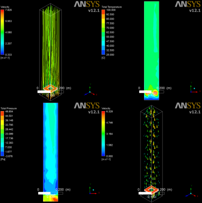

Обыкновенное входное отверстие(inlet vent), с температурой газа 500 градусов. Добавил картинку давления.

Anton Sorokin писал(а):
а какой тип выходного отверстия? outlet vent?
Нет, установлено давление на выходе(pressure outlet) только со знаком минус.

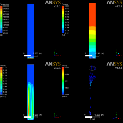

Просто в этом случае вряд ли мы сможем увидеть обратный поток, если его хочет видеть mvovec. Я пробовал с outlet vent. Мне сходимость не понравилась. Я увеличивал трубу до 8 метров. Надо бы меш помельче делать, но ждать долго пока не хочется. Цель не ясна.
Тут вопрос в том, что постановка задачи не совсем верна или совсем не верна. Я так понимаю, что на вход канала(колпака), должны подаваться ДГ с определенными параметрами, которые предоставляет некий теплогенератор(топливник), быстрей всего массовый расход и температура ДГ. С выходом немного сложней, есть два варианта
1. удлинить трубу и установить расчитываемый решателем выход (outflow)
2. установить отрицательное давление на выходе. Можно взять к примеру буржуйский -12Па или наш минимальный -6Па.
Для того чтобы убедиться в правоте(не правоте) mvovec, второй вариант не пойдет а первый как раз.
Меш можно мельчить не весь, уменьшая сетку только в проблемных(спорных) участках.

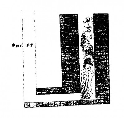

Я не отрицаю результаты эксперимента mvovec, я предполагаю только что эксперимент некорректен по отношению к печным процессам. И именно из за отрицания(не полного понимания) теоретических наработок прошлого.
Отрезок дюралевой трубы внутрь которого вставлен на стеклотекстолитовых распорках нагреватель от паяльника 40 вт мощности. Температура разогрева паяльника более 300 С.
Внизу короткий отрезок бумажной трубы для измерения входных параметров. Сверху отрезки по 200 мм бумажной трубы на срезе которых установлены датчики температуры, один в центре, другой заподлицо с поверхностью трубы. Один датчик устанавливался на трубу напротив термоэлемента, для косвенного измерения температуры нагревателя. Вся труба обертывалась теплоизолятором, какого конкретно, сейчас не помню. Вся конструкция управлялась вот этим http://www.masterkit.ru/main/set.php?code_id=200392 позволяющим записывать на комп всю информацию посекундно. Труба устанавливалась вертикально и каждый опыт записывался на видео сразу в комп.
Суть опытов, распределение температур внутри трубы, для нахождения средней температуры.
Далее, распределение температур при различных положениях задвижки или колосника, роль которых играл отрезок бумаги, как целый, так и с различными отверстиями.
Прообразом модели являлся самовар, как самый простой представитель печи, на котором опыты можно было продолжить и в живую. Было записано большое количество информации, особенно видео. И вот когда предварительная информация была получена и как то осмысленна, назрело время выставочных опытов. Тогда случилось непоправимое, не выдержал нагревательный элемент. На тот момент в чипе и дипе их не было. Но предварительная информация уже была уничтожена.
Температура на срезе трубы во время опытов колебалась по центру 60-100 по краю 50-20, непосредственно над термоэлементом (150 мм) 100- выше 150. Но это примерно.
Как Вы считаете, где я допустил оплошность, как исправить, и как Вы бы сделали.
Опыт достаточно интересен, но как я уже заметил, мало связан с процессом в реальной печной трубе. Тепло распределялось на подобии пули в стволе? Похоже сечение трубы маловато.
Для начала нужно было произвести некоторые приблизительные расчеты, - 1). определить тепловой напор(данные известны температура 300, длина 0.8). 2). определить сопротивление трения(данные тоже известны температура 300, длина 0.8, диаметр 0.02) 3). определить истину выражения ТН*1.1>=СТ.
если выражение истинно, можно приступить к дальнейшим опытам. если нет, при той же длине увеличить диаметр и снова пересчитать. если нет возможности увеличить диаметр, можно попытаться уменьшить длину.
Это все действительно, если труба полностью открыта снизу, если нет то к сопротивлению трения нужно добавить сопротивление отверстия. если труба закрыта снизу то выражение всегда ложное.
А по честному, нужно было сразу на самоварной трубе и проводить эксперименты.

Побаловался с ANSYS CFX, на тему трубы и Ломоносова.
Вот, что получилось.
Здесь интересное кино. http://altenergy.netne.net/down/chimney.wmv
Ну и само собой, картинка основных параметров.
 Размер файла:  92.26 КБ
 Просмотров:  889 раз(а)

Труба D100мм L800мм
mvovec писал(а):
По моим экспериментам, но по памяти, могу сказать следующее:
При открытой трубе и сверху и снизу газ поднимается практически с одинаковой температурой с небольшим падением к краю трубы.
Сходится. Картинка "Греем открытую трубу."

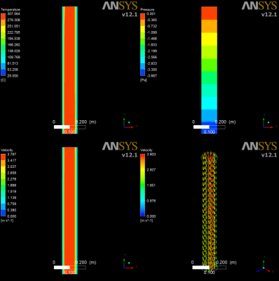

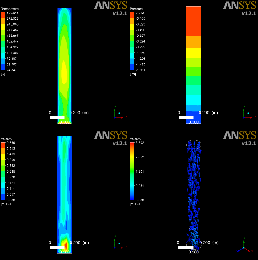

mvovec писал(а):
При полностью закрытой трубе температура в центре трубы достигает максимума а с краю резко падает и на выходе из трубы достигает забортной, что говорит о том что забортный воздух начинает проваливаться внутрь. Достаточно большая температура и ее сохранность по длине говорит о значительной скорости центрального потока.
Результаты разные.
1. Сходится. Картинка "Уже нагретую трубу, закрываем с низу и продолжаем греть."
2. Не сходится. Картинка "Греем закрытую с низу трубу."
Вот здесь не понятно, закрываем трубу уже нагретую, или греем с нуля?
Если первое, то через некоторое время(по мере остывания трубы, ввиду отсутствия конвекции), первая картинка выравнивается со второй.
Для трубы D20мм L800мм, картинки несколько иные, но общая картина похожа.
