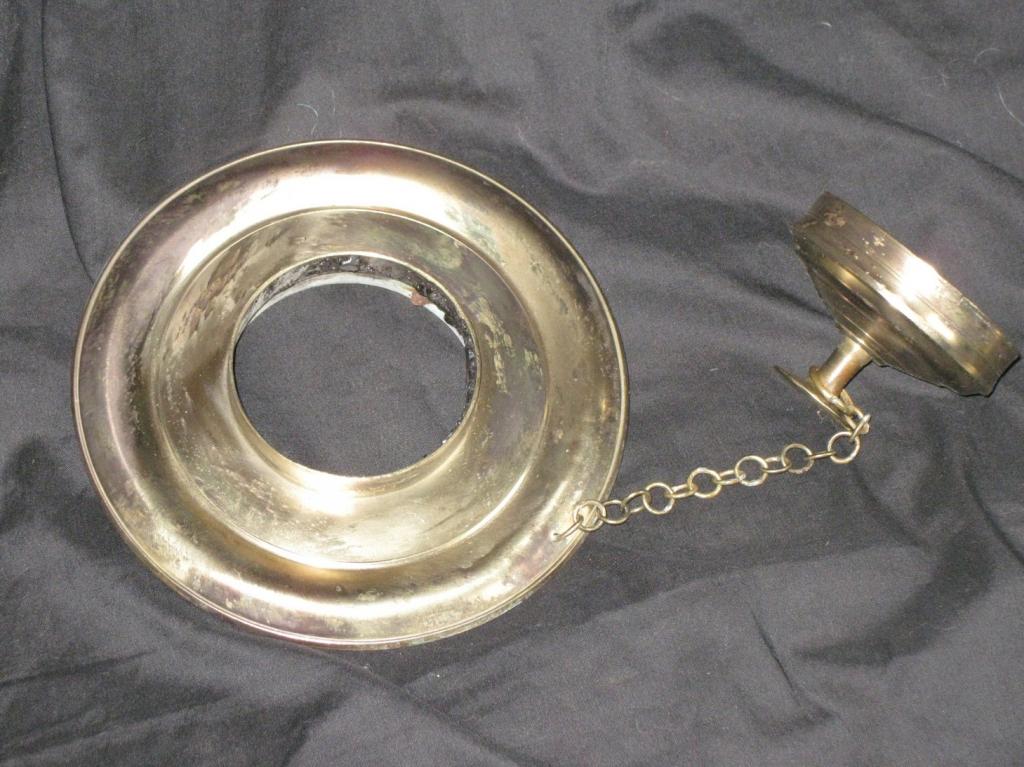

pe4ka писал(а):
сколько Русских Печей за год строится в Московском регионе. Я имею ввиду с настоящей вьюшкой с лючком вьюшечным а не дверцей. Там еще есть одна очень нужная деталь но про нее ни слова.
Я не знаю сколько РП строится в Московском регионе. Не моего уровня информация Very Happy тем более с настоящей вьюшкой и ...
да, да ...самоварной заглушкой Surprised
а вот найти вьюшку с дюралевой основой -это редкость Very Happy
 Размер файла:  18.73 КБ
 Просмотров:  699 раз(а)
Самоварник
 Размер файла:  109.76 КБ
 Просмотров:  1710 раз(а)

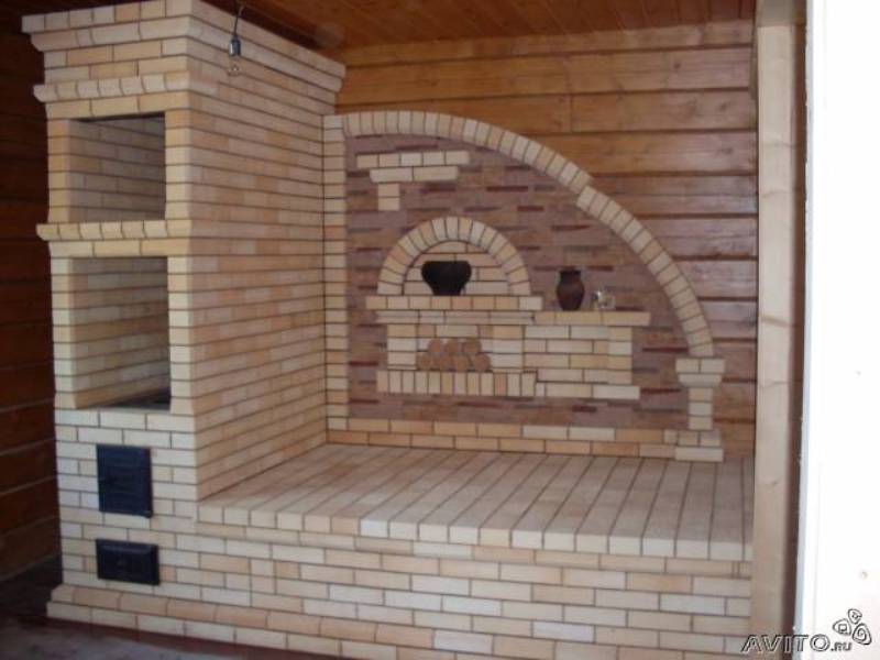

Сообщения: 3220
СообщениеДобавлено: Пт 24 Февраль 2012, 21:47 Ответить с цитатойВернуться к началу
лежанку можно сзделать в любую сторону
 Размер файла:  188.88 КБ
