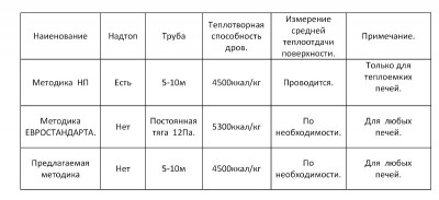

Для начала рассмотрим методику НП. И сравним ее с методикой ЕВРОСТАНДАРТА. Методика НП построена на основе ГОСТ 3000-45 и устанавливает основные требования при проведении теплотехнических испытаний отопительных теплоемких печей..(п1 гл 1) Именно теплоемких печей. А ни каких других печей. И, следовательно, печи, не попавшие под это определение, т.е. не теплоемкие, испытывать по этой методике нельзя. А это весьма большой класс печей, средней и малой теплоемкости.
Суть измерений сводится к замерам температуры и состава выходных газов по ГА, по которым расчетным путем и определяется КПД печи. Проводится также определение средней температуры поверхности печи для распределения теплоотдачи печи по времени. И, если определение КПД печи с помощью ГА не вызывает особых трудностей, то замеры средних температур поверхностей печи связано с очень большой трудоемкостью. Необходимо на поверхностях печи закрепить большое количество термометров или термопар и по их показаниям определять средние температуры каждой поверхности а потом и среднюю температуру поверхности печи на протяжении длительного времени (12 часов). Точность таких замеров весьма невелика. Но это позволят определить, как охлаждается печь между топками.
Прежде, чем проводить замеры по методике, необходимо провести надтоп печи («наладочную топку»), целью которого является:
а) уточнить определенный теоретически расход топлива на одну топку и продолжительность топки и
б) привести печь в состояние установившегося теплового режима при нормальном ее прогреве.
Признаком установившегося теплового режима печи является то, что температура ее поверхности перед началом последующей топки равна температуре перед началом предыдущей топки. При этом фиксируется температура в помещении.
Методика также оговаривает сечение и высоту трубы 5-10м (от уровня колосниковой решетки). Оговаривается состав и качество топлива.
В п.4 гл.1 говориться о том, что методика устанавливает единообразный способ проведения испытаний, что дает возможность сравнивать печи различных конструкций. Посмотрим, так ли это.
1. Высота трубы может быть 5-10м. Т.е. различие в два раза. И, следовательно, в два раза разница в тяге трубы. А это очень много. Процессы проходящие в печи будут отличаться и измерения дадут разные показания. И их трудно будет сравнивать.
2. Надтоп. Надтоп также может быть разным. Предположим, что в одном и том же помещении установлена испытуемая печь. Но температура наружного воздуха при испытаниях разная. Минус 30грС и ноль грС. Потери тепла будут разные. Следовательно надтоп в каждом случае даст разные значения копичества дров, необходимых для сжигания для компенсации потерь тепла. И процессы горения будут разные. И данные измерений будут разные.
А если печи конструктивно разные, и в разных помещениях, и с разными трубами, то сравнение будет весьма не корректным.
Поэтому единообразия ни как не получается.
Такая методика годится только для испытаний, с целью выяснения зависимостей параметров от конструктивных особенностей печи. (п5 гл1) Например для сравнительных испытаний по влиянию СШ. Что и было использовано нашими испытателями. Или такую методику можно применить только для проверки печи, выполненной по определенным чертежам, для подтверждения заложенных параметров.
Рассмотрим методику ЕВРОСТАНДАРТА. Данная методика позволяет за счет единообразия процессов испытания оценивать и сравнивать печи любой конструкции и устанавливает основные требования при проведении теплотехнических испытаний. Т.е. сравнивать печи любой теплоемкости. В чем же основные отличия.
1. Испытание начинается с холодного состояния печи без предварительного прогрева. Т.е. нет надтопа. А количество сжигаемого топлива при испытании определяется изготовителем печи.
2. При испытании нет, как таковой, трубы. В место трубы вытяжка с постоянной тягой 12 +- 2Па. Печная труба длинной 1м при разнице температур внутри трубы и наружи в 150грС, создает тягу около 4,5 Па. Т.е. эта тяга 12Па равнозначна тяге трубы 3м от колосника. И это значение тяги поддерживается постоянным во время всего процесса горения. Это позволяет задавать одинаковые условия по выходу для всех печей. В отличии от методики НП, где труба 5-10м.
3. Теплотворная способность дров выбрана около 5300ккал/кг. ( по нашему стандарту 4500ккал/кг). Т.е. почему то по ЕВРОСТАНДАРТУ теплотворная способность дров берется на 18% больше, чем принято в нашей литературе. А это приводит к увеличению измеряемого КПД печи.
По необходимости измеряются средние температуры поверхностей.
Давайте разберем, к чему приводят отличия.
1. Отсутствие надтопа позволяет испытывать и сравнивать печи любой теплоемкости. В отличии от методики НП.
2. Вытяжка с постоянной тягой 12Па приводит к совершенно другим процессам сгорания дров в печи в отличии от сгорания дров с трубой. Но эти процессы одинаковые для всех испытуемых печей. Что и позволяет их оценивать и сравнивать. В чем же разница? В печи с обычной трубой, по мере разгорания дров, температура на выходе печи увеличивается, что приводит к увеличению тяги. Что в свою очередь увеличивает количество воздуха, поступающего в печь. Прибавка воздуха увеличивает интенсивность горения, что приводит, в свою очередь, к повышению температуры на выходе, и к увеличению тяги. И т.д. Т.е. процесс горения носит лавинообразный характер. Пока не сгорит основная часть топлива. При этом выходные температуры могут достигать значений 150-250грС. Это и приводит к потерям в печи. Но это естественный процесс сгорания дров в печах с трубой, и он не может быть другим. При испытании же по методике ЕВРОСТАНДАРТА, при поддержании постоянной тяги 12Па, температура на выходе печи совсем другая. Как показывают результаты испытаний, выходная температура не превышает в этом случае 100грС. Например, при испытании ПК в Швеции средняя температура на выходе составила 58,9грС, в Германии 86,9грС, в франции около 80грС. Конечно, эксплуатироваться печи в таком режиме не будут. Но при испытаниях получены именно такие значения. Это, и именно это и приводит к замерам ВЫСОКИХ ЗНАЧЕНИЙ КПД. И, кроме того, такой процесс сгорания дров происходит при меньших значениях коэффициента избытка воздуха. Что также повышает КПД печи.
3. Плюс исходное повышенное значение теплотворной способности дров на 18%.
Все выше перечисленное (п2 и п3) и приводит к замерам таких высоких значений КПД. И в этом нет ни какой ЗАСЛУГИ И.КУЗНЕЦОВА И ЕГО ПЕЧЕЙ. Если бы были проведены сравнительные испытания его печей с СШ и без него по методике ЕВРОСТАНДАРТА, и эти испытания показали ли бы преимущество СШ, то это было бы весьма СЕРЬЕЗНЫМ АРГУМЕНТОМ В ПОЛЬЗУ СШ. НО ЭТОГО НЕТ. Поэтому хвалиться результатами этих испытаний просто смешно. ЛЮБАЯ ПЕЧЬ ДРУГОЙ КОНСТРУКЦИИ, у которой КПД по методике НП, не хуже КПД ПК, покажет по методике ЕВРОСТАНДАРТА РЕЗУЛЬТАТ НЕ ХУЖЕ, А МОЖЕТ ДАЖЕ И ЛУЧШЕ.
Как же быть нам с испытаниями печей и как их сравнивать? Методика ЕВРОСТАНДАРТА позволяет испытывать, оценивать и сравнивать печи любой конструкции и любой теплоемкости. Но у нас нет вытяжки с постоянной тягой. Поэтому я предлагаю испытывать наши печи по комбинированной методике:
1. Испытание начинается с холодного состояния печи без предварительного прогрева. Т.е. без надтопа. А количество сжигаемого топлива при испытании определяется изготовителем печи.
2. Измерять среднюю теплоотдачу поверхности печи в зависимости от ее теплоемкости. (По необходимости).
3. С трубой 5-10м.
4. С нашим значением теплотворной способности дров 4500ккал/кг.
ЭТО ПОЗВОЛИТ НАМ ПРИБЛИЗИТЬСЯ К МЕТОДИКЕ ЕВРОСТАНДАРТА.

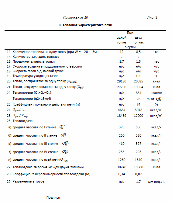

Шевяков Владимир писал(а):
Определить Q1 с достаточной точностью по теплоотдаче поверхностей печи пока никому не удалось. И вряд ли удастся.
Увеличить
Из отчета по печи в Кузнецах смотрим Приложение 10 стр. 20=21=27
тепловой баланс печи Qвоспр=Qакк=Qотд
Qотд - именно теплоотдача печи расчитанная по замерам температур с поверхности
как видим, равенство в пределах погрешности
см. http://forum.stovemaster.ru/viewtopic.php?p=52974#52974
