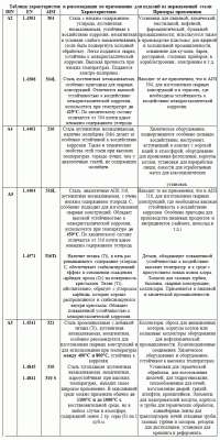

Всего распознают 5 больших групп нержавеющих сталей характеризуемых их микроструктурой. Мало кто знает то, что более, популярными считаются 3:
• Аустенитные (Austenitic) - никак не магнитная сталь с главными составляющими 15-20% хрома а также 5-15% никеля который усиливает противодействие ржавчине. Очень хочется
подчеркнуть то, что она отлично, вообщем то, подвергается тепловой обработке, а также сварке.
Было бы плохо, если бы мы не отметили то, что классифицируются начальной буквой A. Именно
аустенитная категория сталей более обширно применяется в индустрии, а также в производстве частей крепежа.
• Мартенситные (Martensitic) - существенно больше как бы твердые, нежели аустетнитные стали и имеют все шансы быть, как многие думают, магнитными. Все давно знают то, что они упрочняются, закалкой, а также отпуском подобно обычным углеродистым сталям, и обретают применение основным образом в производстве столовых приборов, режущих приборов, а также едином машиностроении. Надо сказать то, что более подвержены ржавлению. Надо сказать то, что классифицируются исходной буквой С.
• Ферритные (Ferritic) стали существенно больше мягкие, нежели мартенситные из-за небольшого содержания углерода. Необходимо подчеркнуть то, что они кроме того владеют магнитными качествами. Классифицируются исходной буквой F.
Виды сталей более популярной аустенитной категории как раз классифицируются доп. номером, который показывает на хим. состав, а также используемость в пределах данной категории:
• A1- применяется, обычно, в автоматических, а также подвижных узлах. Все знают то, что вследствие высочайшего содержимого серы стали данного вида наименее всего готовы к противодействию ржавчине, нежели остальные разновидности.
• A2 - нетоксичная, немагнитная, незакаливаемая, стабильная к ржавчине сталь. Мало кто знает то, что просто поддается сварке не делается при всем этом хрупкой. Имеет возможность наконец-то показывать магнитные характеристики в результате механической отделки (шайбы, а также другие виды шурупов). Мало кто знает то, что это более известная категория нержавеющих сталей. Всем известно о том, что крепеж, а также продукты из стали A2 никак не подходят для применения в кислотах и средах содержащих хлор (к примеру, в водоемах, а также соленой воде). Как бы это было не странно, но пригодна для температур вплоть до -200 C. Ближайший
аналог AISI 304, а также AISI 304L с еще более невысоким вхождением углерода.
• A3 - имеет схожие характеристики, как и сталь A2, а также особо стабилизирована титаном, ниобием либо танталом. Это так сказать улучшает её противодействие ржавчины при больших температурах.
• A4 - схожа со сталью A2, однако с прибавлением 2-3% молибдена. Это делает её в значительной степени еще более способной противостоять ржавчины, а также кислоте. И действительно, крепеж, а также погрузочно-разгрузочные изделия из A4 рекомендуются для применения в судостроении. Пригодна для температур впредь до -60 C. Надо сказать то, что ближайший аналог AISI 316 и AISI 316L с невысоким вхождением углерода.
• A5 - владеет характеристиками сталей A4, а также особо стабилизирована титаном, ниобием или танталом как, например A3, однако с разным процентным вхождением легирующих присадок. Необходимо подчеркнуть то, что это кроме того увеличивает её сопротивляемость повышенным температурам.
Марочник сталей
 Размер файла:  84.99 КБ
 Просмотров:  1415 раз(а)
