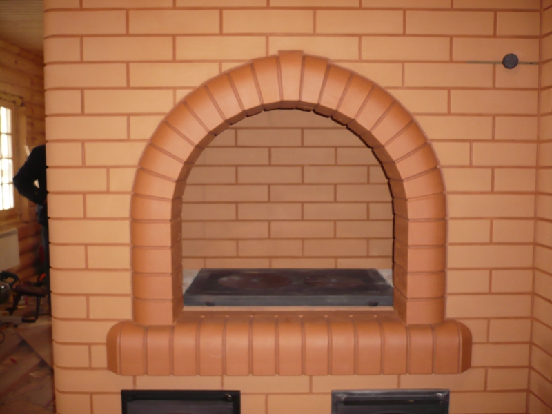

Покраска это не понты а способ еще больше украсить изделие и даже необходимость пример: 1) выделение других кирпичей другим цветом см фото не надо бегать искать белый коричневый лоде!???!!!!!красил и в желтый один раз и затирать не надо швы ветонитом если нужно белый цвет 2) сложеные архитектурные детали приходится скручивать и склеивать остаются механические повреждения их надо скрывать 3) высолы у меня будут всегда так в раствор добавляю 10% цемента плюс замачивание кирпича происходит не всегда кристально чистой воде

краской крашу СИЛТЕК и ЦЕРТА перед покраской протираю от пыли нанашу грунт термостойкий лак с 646 растворителем 50 на 50 крашу в тон основного кирпича швы после валиками закатываю по 3-4 раза пока исчезнут просветы потом прохожу вручную кисточкой белечий хвост серой или белой потом крашу дверки закрываю скотчем стены ( на мокрый или грязный кирпич краска не ляжет раньше когда работал в камин-СПБ заставляли снимать глянец с кирпича шлиф машинами зубами не отрадать. способ их!!!)

белые швы, есть знакомые каторые красят с пуливизатора под давлением а швы проходят с трафаретом ,пробовал все запачкал нужна снаровка и опыт -кисточкой привык с братом за день крашу

карниз на арке у плиты приклеен видно!!!

Самая главная фишка это все равно акуратная и ровная кладка как не крути( ее не замазать краской )+ состав раствора в швах (глина КРАСНАЯ ЛУЧШЕЕ ГОЛУБАЯ но не пакетные смеси) и оно должны быть заглажены расшивкой( пруток стальной 5-6 мм) как яйца КОТА блестеть должны тогда краска ложится без брызг и пустот P.S Питерцы в череп дадут за разболтаные секреты ,мне не жалко пусть люди строят кайфовые печи чем покупают европейские буржуйки!!!
