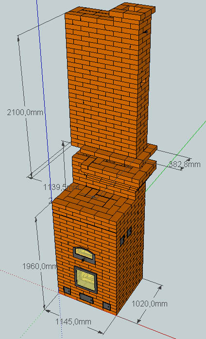

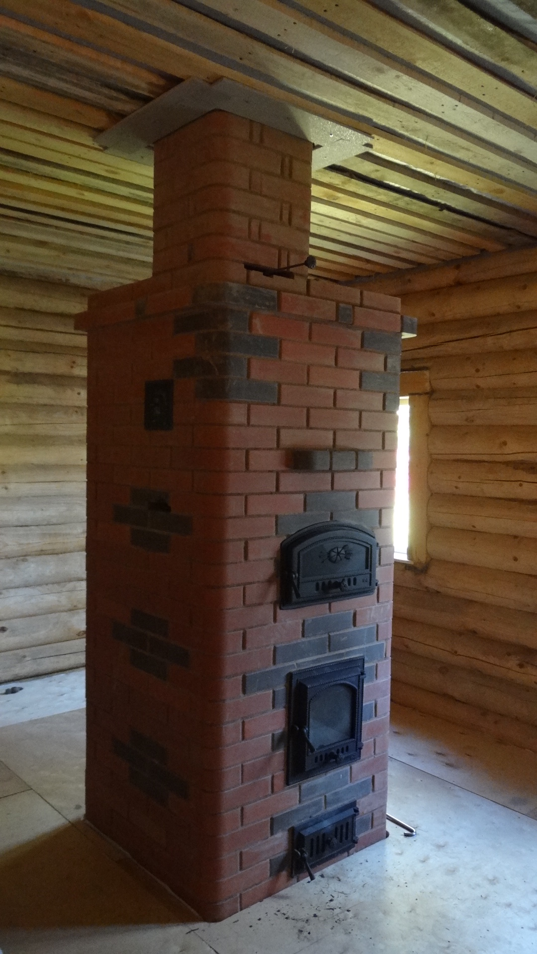

Сегодня по ХК5(20) прислали фото и благодарности - вся теплая по всем стенкам и колпакам.
Топили поздно вечером. 11 березовых поленцев длиной 35-40 см.. Одна закладка 5 поленцев и две закладки по 3. Т.е. топили, строго говоря, не по полной программе. Стекло на топочной дверце очистилось от сажи, а ХК нет.
Первые впечатления такие: сначала прогреваются зоны над топочной дверкой (что естественно) и задняя стенка напротив хайла. Потом более или менее одновременно нагреваются левая и правая стенки; может быть, стенка, где опускной канал, чуть быстрее. К этому моменту и задняя стенка уже нагрета равномерно. Второй колпак в это время чуть теплый.
Наутро все стенки равномерно прогреты. Наверное, градусов 60. Второй колпак тоже теплый, градусов 40-45. Перекрытие печки из красного кирпича холодное - вермикулитовая плита работает на отлично.
В доме (оцилиндровка) тепло и сухо всю ночь и весь день. Размер помещения 6х6 м, пол и потолок утеплены минватой (10 см.), стены НЕ проконопачены, в окнах и двери пока щели. На улице ночью +5.
Малютка совсем... Confused
А до этого ее же с лежанкой сотворили.
Мастера делали. Красотень. Smile

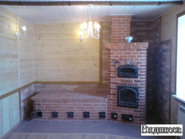

Володя, а в лежанке каналы поперек идут, судя по количеству чисток?
Нет, вдоль , причем средние стенки не сплошные. Предполагалось в случае плохого прогрева заложить проемы в них позже. Предупреждали, что ДГ могут сразу уйти в трубу...
С боку не почистить никак - стенки.

интересно... довольно удобная схема, почему неприменяется?
если незатруднит, поделитесь, поработе лежанки...
СообщениеДобавлено: Пт 31 Август 2012, 08:02 Ответить с цитатойВернуться к началу
Да в общем-то мысли были такие - из хайла при прогреве ХК (интенсивном) довольно большой факел идет. И при малом размере первого колпака ну никак меньше в лежанке он не будет... Хотя и без огня. Поэтому делаем выходную форсунку для придания направления... Да идет разбиение на боковые потоки, причем все больше и больше... Ну и работают 2 ряда колпака под лежанкой.
При неполной закладке - не прогреть по нормальному, а при нормальной закладке и интенсивной протопке - хватает.
Примерно так. Surprised

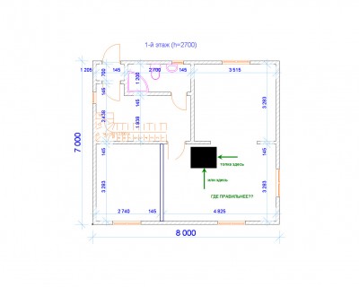

Владимир, посоветуйте с выбором печки для обогрева первого этажа (не ПМЖ)?? наружные стены - профбрус 190. Поставить хочу в большой комнате (чёрный квадрат), понравилась ваша Оик ХК7 или тут нужно что-то посолиднее )). План помещений:

СообщениеДобавлено: Чт 6 Сентябрь 2012, 10:03 Ответить с цитатойВернуться к началу
Скорее всего да...
Хорошо бы теплопотери знать. Подсчитайте.
И куда будет топка смотреть?

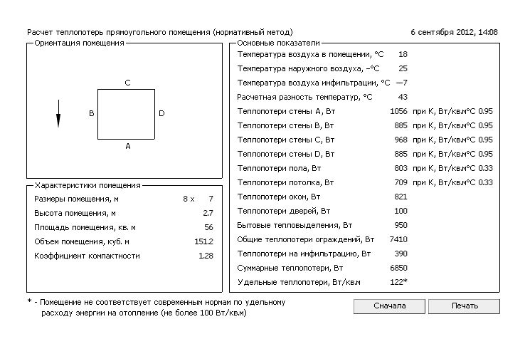

СообщениеДобавлено: Чт 6 Сентябрь 2012, 13:22 Ответить с цитатойВернуться к началу
Владимир Солин писал(а):
Скорее всего да...
Я так понимаю нужно что-то другое ?Surprised
Попытался теплопотери подсчитать - вот что вышло Smile

СообщениеДобавлено: Чт 6 Сентябрь 2012, 13:35 Ответить с цитатойВернуться к началу
Не меньше ХК4-6 вам нужна. Surprised
Топка снизу.
А второй этаж без обогрева?

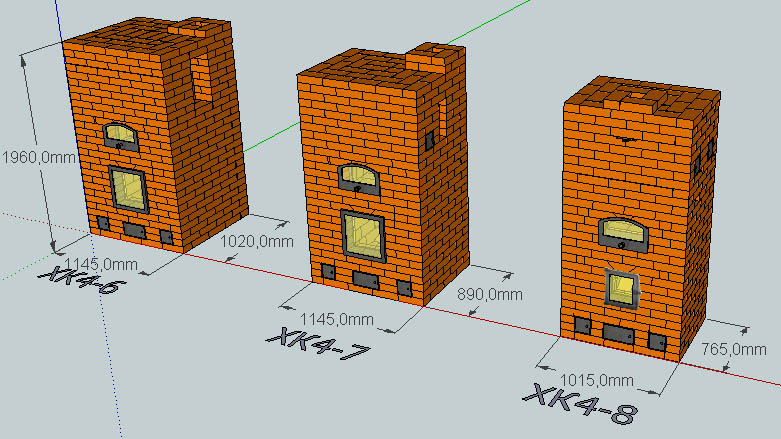

СообщениеДобавлено: Чт 6 Сентябрь 2012, 18:26 Ответить с цитатойВернуться к началу
в идеале, конечно, и второй этаж обогревать печкой было бы неплохо Smile
А предложенный вами вариант справиться с этой задачей?
В Скетчапе скиньте пожалуйста ХК4-6 поближе рассмотреть Exclamation Весельчак

СообщениеДобавлено: Ср 12 Сентябрь 2012, 09:27 Ответить с цитатойВернуться к началу
Вариации четверки... Smile

Уважаемый Владимир Солин. Будьте добры, скиньте пожалуйста мне в личку вариации ХК4 - 7 и 8. Шестерка у меня уже есть. Спасибо большое заранее.
