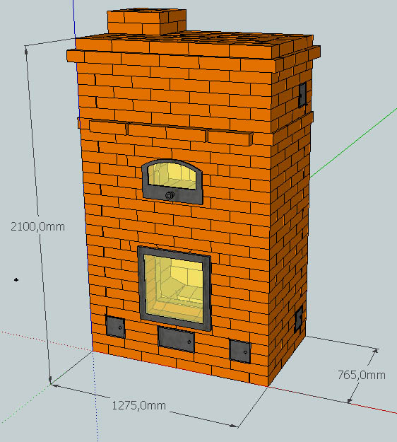

Первая настоящая каминопечь... Топка поперек. И в ней снова пламенный прогрев сделан.

а проект как и выше был, только топка сместилась?
СообщениеДобавлено: Пн 15 Октябрь 2012, 10:55 Ответить с цитатойВернуться к началу
Нет, проект с СЩ уже, канал в ХК по середине, выходы по бокам. Глубина топки ША8 кирпич. ВВ по бокам, подьемный сзади. Два Г-образных колпака. Очень много термокомпенсационных швов. Surprised
Вопрос к профи - как лучше крепить такие дверки? На Г-образную нержу? Или на швеллер вверху кирпичи крепить?

На мой взгляд, топочная камино-дверка низковато расположена.
При таком относительно большом проёме, и подвёртки, желательно увеличить по высоте.
В итоге, дверку надо бы поднять на 5 или 6 ряд, подвёртки - два ряда на ребро.

Это точно! Прошлым летом сделал микро-камино-печь с большой дверкой и с поперечной топкой на месте разобранной варочной плиты.

Шура - все по минимуму... Высота 2,1м была задана. Размер дверки тоже.
Даже второй колпак всего 4 ряда, а работать будут 2...
Поэтому так по высоте и получилось...
Эх, нам бы в замки печки ставить... Smile

Это картинка, а что у неё внутри, если это не комерческая тайна ?
СообщениеДобавлено: Вт 16 Октябрь 2012, 08:37 Ответить с цитатойВернуться к началу
Пока комерческая. Smile
или опустить поддувало на один ряд ...
СообщениеДобавлено: Вт 16 Октябрь 2012, 08:53 Ответить с цитатойВернуться к началу
2 полных ряда снизу обязательны... Surprised
как и еще некоторые обязаловки... Smile
СообщениеДобавлено: Вт 16 Октябрь 2012, 09:35 Ответить с цитатойВернуться к началу
тогда и подверточку поднимите на три ряда .. 21 см до дна газооборота от пола
СообщениеДобавлено: Вт 16 Октябрь 2012, 11:07 Ответить с цитатойВернуться к началу
...или опустить поддувало на один ряд ...
...тогда и подверточку поднимите на три ряда .. 21 см до дна газооборота от пола
Как у Подгородникова?
СообщениеДобавлено: Вт 16 Октябрь 2012, 11:29 Ответить с цитатойВернуться к началу
...до ДНА ... про высоту не говорил
(от уровня пола)
Кстати, у Подгородникова поддувальная дверца стоит на 1 ряд от пола, а дно зольника вровень с полом. Дымообороты - 14 см (два ряда).

Подвертки на 2 ряда сделаны.

Маловато(IMHO), будет поддымливать, при открытии большой камино-дверки.
