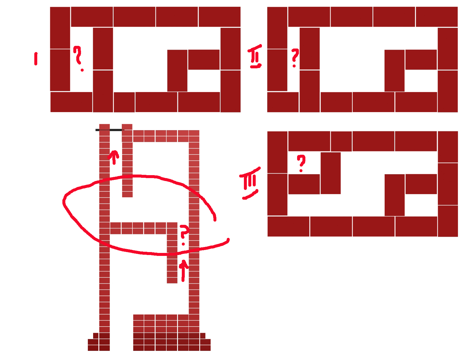

СообщениеДобавлено: Пн 4 Февраль 2013, 17:14 Ответить с цитатойВернуться к началу
В процессе создания порядовок возник следующий вопрос:
Будет ли играть роль форма подъёмного дымохода из первого колпака во второй на втором этаже печи?
Для дымохода читал лучше всего труба -> квардрат -> прямоугольник.. но ведь тут соединение двух колпаков...
Вот три варианта.. например:
 Размер файла:  285.39 КБ
 Просмотров:  987 раз(а)
СообщениеДобавлено: Пн 4 Февраль 2013, 19:14 Ответить с цитатойВернуться к началу
Первый вариант 1,5 кирпича... Smile Чего его рассматривать7 Самый холодный подьемный при протопке, но и самый несопротивляющийся...
Второй - щелевой - хорошо прогревается, можно использовать для прогева подьемного в районе первого колпака. Во втором использовать смысла нет. Среднее сопротивление ДГ, немного выше, чем в 3.
Чем круглее подьемный, тем минимальнее его сопротивление. Если поставить по углам такого канала (3) треугольные вставки - площадь поперечного сечения уменьшится, но площадь теплоснимающей поверхности в канале тоже уменьшится. И более круглый подьемный будет меньше сопротивляться проходу ДГ.
Вот и думайте теперь. Smile
ps Внутренние стенки прогреваются больше внешних. Их расширение больше. На десяток рядов стенка подьемного канала может приподнятся больше, чем внешние стенки, и верхний кирпич в подьемном канале, вставленный во внешнюю стенку может проподнять внешнюю стенку на пару мм... Будет появляться трещина на внешней кладке... Surprised Smile
