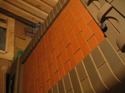

Для мягкого и бархатистого тепла печь из парной облицевали талькохлоритом.
на что клеили плитку и как?
Клеили на плитонит "СуперКамин"на теплую печь по сетке.
спс, но это только название торговой марки
хотелось бы уточнить наименование смеси, например, м.б - ТермоКлей (Вт)
Если он, то у меня к нему как то доверие пропало, когда у меня керамическая плитка отлетела от листа минерита в парной Sad
Сообщения: 1346
СообщениеДобавлено: Пн 21 Январь 2013, 11:52 Ответить с цитатойВернуться к началу
Евгений Викторович, спасибо конечно, обрадовалиSad, но кмк, кроме самого клея, большую роль играет сетка и грунтовка Razz...поживем-увидим Smile

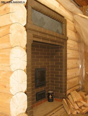

Александр, а откуда такие данные по прогреву парной, ведь печь еще даже не сдана в эксплуатацию и парная не сделана ? И с последними двумя пунктами по прогреву вы лукавите ... что сутки, что полдня остывания печи на прогрев по минимуму будет 2.5 часа
У нас получилось 2ч. 10мин.
Печь готова к сдаче заказчику!
