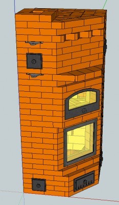

Владимир Солин писал(а):
Требуют с 50см дверками... Confused
а можно мне вот это в *.skp плизззззз Confused
 Размер файла:  31.66 КБ
 Просмотров:  2729 раз(а)
СообщениеДобавлено: Вт 18 Декабрь 2012, 14:55 Ответить с цитатойВернуться к началу
см личку

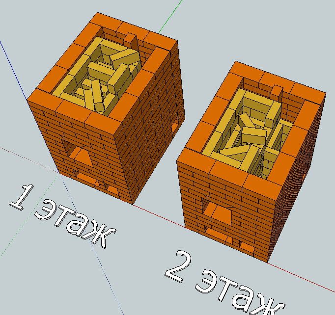

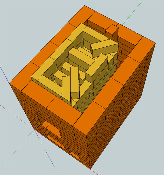

СообщениеДобавлено: Пн 24 Декабрь 2012, 08:55 Ответить с цитатойВернуться к началу

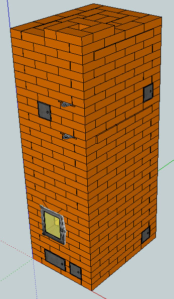

Открытый проект печки для двухэтажного дома с раздельными топками по этажам.
Пока первый этаж. Аналог типовой двухъярусной печи ПТД-4400/3500.
Я продумал выход из дожиговой камеры над топкой в углы бокового колпака. 2 хайла, но не с прямым выходом, а с угловыми простенками, мешающими создать факелы, бьющие в углы.
Подьемный в 3/4 кирпича сзади длиной в кирпич. ДГ прижаты к стенке. В итоге через час после начала протопки весь колпак и задняя стенка будут теплыми. С других сторон чуть позже.
Аналогичная печка ставиться на втором этаже. Необходимый транзитный подьемный канал в теле печки может быть расположен только в первом колпаке печки на втором этаже, прямо по его середине. Да, колпак становится меньше на величину этого канала из лещадки. Но 2 хайла направляют разогретые ДГ по углам колпака и они-то и являются основными переносчиками тепла.
Разрез по уровню хайл. Снизу стоит катализатор, он кроме всего еще и разбивает ламинарные струи огня предварительно.
Так вот мне думается, что такое строение хайл даст возможность не применять защиту углов от перегрева.
А как думаете вы?
 Размер файла:  139.9 КБ
 Просмотров:  1182 раз(а)
 Размер файла:  114.71 КБ
 Просмотров:  1198 раз(а)
ОП 10.zip
 Название файла:  ОП 10.zip
 Размер файла:  109.13 КБ
 Скачено:  1157 раз(а)

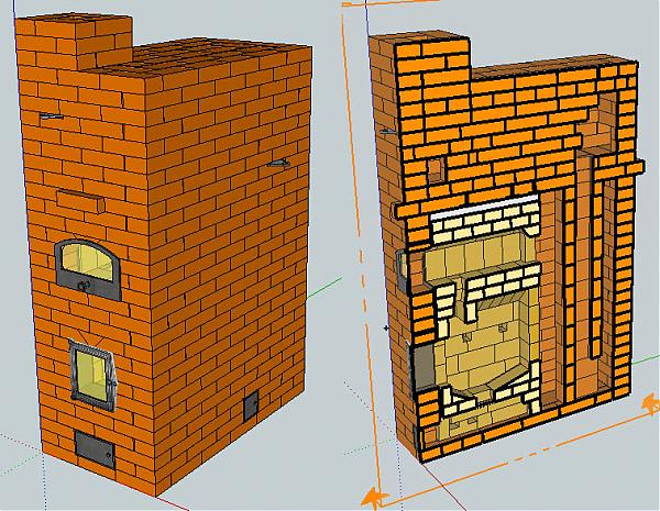

СообщениеДобавлено: Вт 1 Январь 2013, 16:16 Ответить с цитатойВернуться к началу
Спасибо. Smile
Ну вот практически проект и закончен... Осталось подумать о подаче ВВ по левым стенкам топок... Но это уже на усмотрение печника... Впрочем топка не так уж велика...
Топка на втором этаже чуток уже, но и колпак первый тоже уменьшен... Так что думаю что отапливать обе печки будут практически одинаково свои помещения.
 Размер файла:  138.22 КБ
 Просмотров:  1175 раз(а)
ОП 10.zip
 Размер файла:  193.15 КБ
 Скачено:  1040 раз(а)

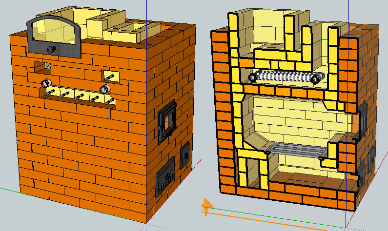

СообщениеДобавлено: Вт 12 Февраль 2013, 10:24 Ответить с цитатойВернуться к началу

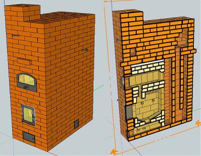

Ну а вот тот "баян" который и был задуман на форумхаусе... Пока первый набросок.
Суть схемы - гибкая регулировка прогрева регистра, с возможностью направления потока в 2 места - в ХК или транзитный канал. Причем регулировка прогревом регистра остается. Канал регистра может работать именно как канал.
На разрезе открыта задвижка в транзитный канал. Задвижки - шамотные кирпичи.
Правда смахивает на радиоприемник теперь...
И уже первые уточнения... 2 верхние задвижки управляют направлением потока... Но возможно достаточно одной - только на транзитный ход. Когда ее откроешь - поток сам найдет этот кратчайший путь.
Поэтому задвижка под ХК не нужна.
 Размер файла:  159.53 КБ
 Просмотров:  1601 раз(а)
ОХК reg.zip
 Название файла:  ОХК reg.zip
 Размер файла:  247.3 КБ
 Скачено:  859 раз(а)
СообщениеДобавлено: Пн 18 Февраль 2013, 15:08 Ответить с цитатойВернуться к началу
Вот вроде мелочь - поменял регистр на U-образный и все становится на свои места...
Задвижка направления - одна, на транзитном канале.
Крайние регулировочные задвижки обычно работают в противофазе - если открываем со стороны ХК, то закрываем со стороны транзитного канала. И только когда нужна максимальная мощность котла - открываем все.
Пожалуй так поглаже будет выглядеть.
 Размер файла:  137.28 КБ
 Просмотров:  1077 раз(а)
ОХК reg2.zip
 Название файла:  ОХК reg2.zip
 Размер файла:  256.51 КБ
 Скачено:  1051 раз(а)

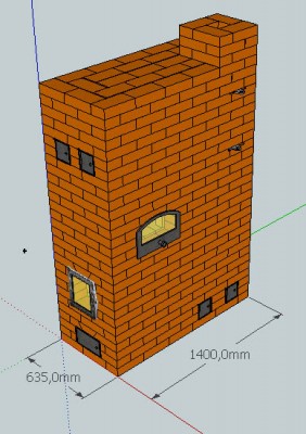

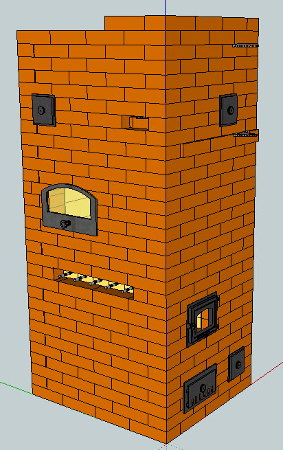

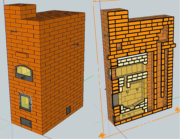

СообщениеДобавлено: Вс 10 Март 2013, 09:14 Ответить с цитатойВернуться к началу
Варианты компакт...
 Размер файла:  84.47 КБ
 Просмотров:  1366 раз(а)
 Размер файла:  98.62 КБ
 Просмотров:  1146 раз(а)

Владимир, а ХК8мин в скетче нельзя?
СообщениеДобавлено: Вс 10 Март 2013, 10:05 Ответить с цитатойВернуться к началу
На работе осталась. В понедельник пошлю. Smile
