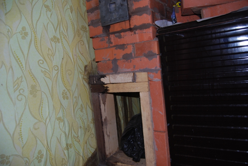

по швам с декоративной расшивкой я понял что это были не печники Twisted Evil

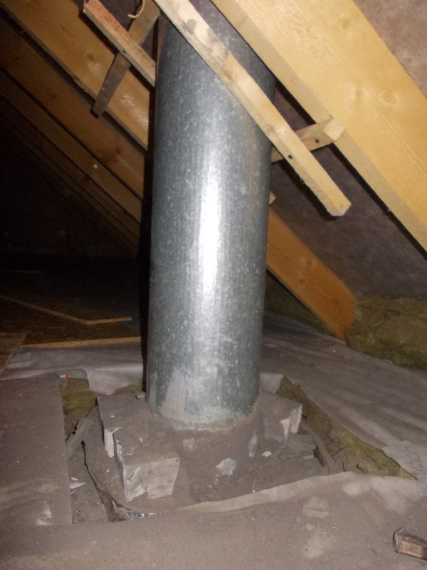

залез на чердак а там стоял переходник с кирпича на сендвич ( при разборе это оказалась одноконтурная оцинковка без утепления )
 Размер файла:  371.14 КБ
 Просмотров:  866 раз(а)
СообщениеДобавлено: Сб 23 Март 2013, 11:14 Ответить с цитатойВернуться к началу
И щепочки прикреплены к трубе - чтобы побыстрее занялось... Surprised За сколько оцинковка продырявится? Сюрприз будет...
И хозяевам все-равно, что распушки нет...
СообщениеДобавлено: Сб 23 Март 2013, 11:17 Ответить с цитатойВернуться к началу
типа пытались сделать ( распор кронштейн чтоб труба не упала ) хозяйку жалко пыталась сэкономить а тут 2 раз придется тратится
СообщениеДобавлено: Сб 23 Март 2013, 11:18 Ответить с цитатойВернуться к началу
Хорошо, что дом не сгорел еще... Пусть радуется, что бак упал.

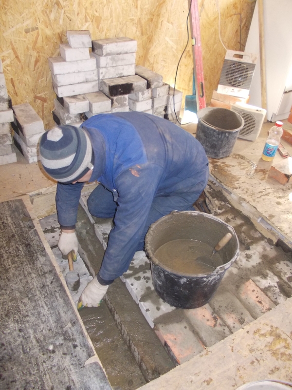

Да уж бывают случаи !!! но нас ждал еще сюрприз при разборе до основания был глухой звук по стяжке -пробили киркой 2 см корку там был песок вперемешку с строительным мусором см 50 .Было принято решения расширить и укрепить фундамент путем наращивания уголков и забутовки силиката .

Эк куда тя Леха занесло?! Удачи.
Эротично...Smile))
а внутрянку трубы не фотографировал... ?
ну... для повышения уровня мастерства ...Smile))

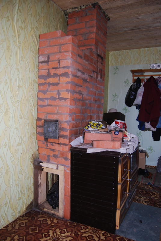

при прикосновениях руки к печи конструкция шатается и подведена к стене без разделок
