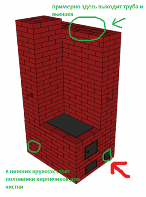

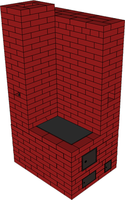

Доброго времени суток ! Уважаемые печники, в прошлом году мы с отцом построили дом 6х8 двухэтажный, но второй этаж сугубо летний. Нынче вопрос встал с печкой, в старом доме стоит уже лет 25 печь примерно как на фото 1. Именно такую печь как в старом доме я ненашёл, но приглянулись 2 печи что на "фото2" и "фото3". Печь хотим ложить сами в первый раз, руки вроде прямые.
Проживать в доме планируется с середины апреля и примерно до середины октября, возможны редкие заезды зимой с ночевой.
Вот и решили уточнить некие моменты, а именно:
1) хватит ли такой печи для отопления дома 48кв.м. ?
2) какая печь наиболее правильная из представленных для дома 48кв.м. ?
3) возможно ли переделать данные печи, чтобы труба выходила как на "фото1" и нужно ли это?
Можно рассмотреть ваши проекты, подобного типа печей.
Очень надеюсь на вашу помощь.
Печь угловая с рассечками 4,5х3,5 по Жирнову. ссылка на проект (http://sdelaipech.ru/post/157)

Варочная плита с отопительным щитком размером 3,5х4,5 кирпича. ссылка на проект (http://sdelaipech.ru/post/80)

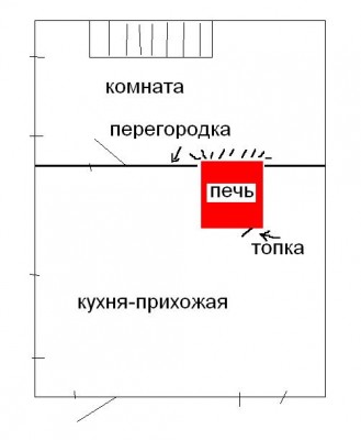

А планировка домика какова?

Примерно вот так думаем поставить печь чтобы топка была из кухни а в комнату выходил отопительный щит.

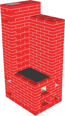

Спасибо. Единственное, что поправлю - ширину увеличивать не нужно. Длину можно и в 4 и в 4,5 кирпича сделать. Колпак будет Г-образный с заходом за топку.
Много людей уже отметило - с плитой топка в 1,5 кирпича хуже прогревает печку.

Делал шведку с дверкой 50х50 Smile Но топка все-равно в кирпич, но только в глубину. Загрузка дров перпендикулярно. Smile

Классно смотрится, вот об этой компоновке и говорил.
Только дверца великовата. Чтобы смотрелась надо ширину по фасаду больше делать или выпусками как-бы расширять.
И всё-таки к 4.5 на 4.5 склоняюсь. Попробую нарисовать.
