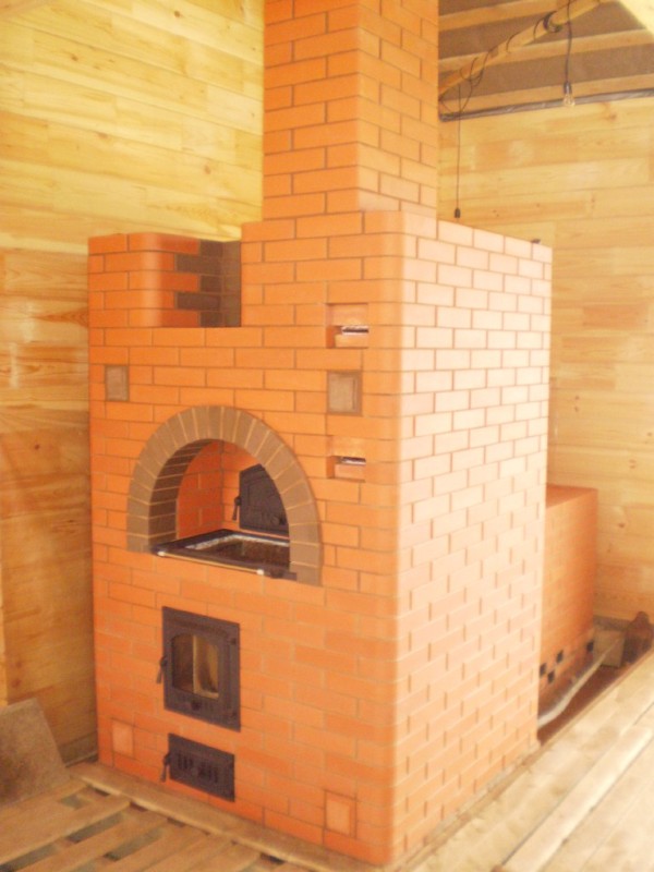

Доброго дня, уважаемые читатели форума.
Суздаль-2013 стал причиной союза двух печников: Алексея Клименкова (Безумный Печник) и Чернявского Александра.
Недалеко от Питера строится новый дом. Место интереснейшее – в 10 км озеро-море Ладога; место более 70 лет назад было заселено финнами (кстати, на днях эти самые «финские финны» экскурсией бродили по деревне – дань памяти предкам); на территории участка жилой деревянный дом 1807 (!) года постройки. Без фундамента. Стоит уж более 200 лет. Хозяева интересные люди.
Техническое задание – отопление дома площадью 50 м.кв. с возможностью готовить. Поначалу просили что-то типа отопительно-варочной печи, но когда им был предложен вариант Теплушки, то заказчики выбрали именно его. Размещение печи выбрано именно так, чтобы отопить 3 помещения. Стены-перегородки между комнатами планируются толщиной 70 мм.
В итоге был выбран размер печи 5х5 (1260х1260 мм). Около 5 кВт, в две комнаты сзади будет выходить по 1,2 м.кв. зеркала печи, что вполне достаточно для комнаты 12-15 м.кв.
Кирпич LODE Brunis радиусный и прямой, TERCA красный и витебский цех №1, футеровка – Боровичи ША-8. Как известно, LODE без футеровки плохо держит экстремальные температуры, хоть и марка его М-450. Поэтому было принято решение изпользовать LODE по углам и в качестве декоративных вставок, а TERCA (М-300) – рубашка печи.
6 тонн печи + труба будут стоять на усиленном армированием бетонном полу (перевязка арматуры диам. 14 в 4 слоя). Остальной пол усилен такой же арматурой в 2 ряда.
Высота чистого пола на 0,3 м выше фундамента. Хозяин Александр захотел изпользовать бетонные блоки 20х20х40 см, что мы и сделали.

Саш если помнишь шутку - мастер класс подходит к концу а заказов нет- так и у меня . А если серьезно то надо доделать баню, а там уже присматриваюсь к вашему варианту - вот только как примостить вместо духовки ХК и Леха классные фотки выложил( 361 но без камина справа) . Есть вопрос по фото - как крепили кирпич над зольником? - шпильки? Кирпич подвертки на чем держится? На фото не видно.
Чернявский Александр
Сообщения: 164
СообщениеДобавлено: Ср 12 Июнь 2013, 21:37 Ответить с цитатойВернуться к началу
Я поднимал топливник, Алексей - рубашку печи со столбами-опорами.
Кирпич над зольником положил на уголок. Кирпич подвёртки опирается и на внешнюю кладку врезкой.
