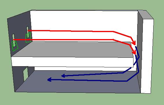

Задали вопрос про подключение лежанки. Помню, где-то этот момент уже обсуждался, а вот где... Very Happy
Ну, вот картинка... Думаю лишним не будет продублировать... Относится к заднему подключению лежанки - за печью вдоль топки.

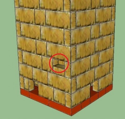

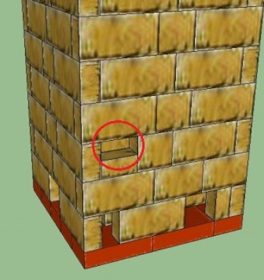

Для бокового подключения лежанки (когда она направлена влево или вправо от печи) нужно организовать вот такие окошки (обведено красным). Площадь окон видна на рисунках и равна половине половинки... Razz К этим окнам в ядре должен остаться доступ при кладке внешнего контура для регулировки нагрева лежанки. Регулировка сводится к укладке на сухую пластин, нарезанных из, например, шамота таким образом, чтобы частично перекрывать (или не перекрывать) окна в ядре. Чем больше открыто окно - тем горячее лежанка и тем меньше прогревается низ печи. Регулировка, есессно, методом тыка. Very HappyСегодня положили 3 пластинки - посмотрели, пощупали, полежали... Завтра добавили ещё по пластинке... Или убрали... Very Happy
Два окошка сделано для равномерного прогрева печи. Соответственно от противоположной лежанке стороны идёт обводной канал за печью, в нижней части которого расположен общий выход из лежанки в подъёмный канал печи.

На словах вроде понятно. Только пространственного воображения не хватает понять как это выглядит в реале. Особенно : "от противоположной лежанке стороны идёт обводной канал за печью, в нижней части которого расположен общий выход из лежанки в подъёмный канал печи"
Анатолич
Сообщения: 393
Регион: Рязань
СообщениеДобавлено: Ср 23 Октябрь 2013, 16:32 Ответить с цитатойВернуться к началу
Ну, вот здесь попробуйте разобраться. Здесь воображения нужно поменьше - открывай да смотри... Smile Принцип работы понятен.
ВАЖНО!!! В представленной порядовке могут быть ошибки! Готовил для себя СХЕМУ работы печи и на перевязку большого внимания не обращал!
