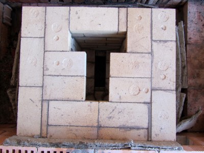

Dreamdavids писал(а): |
Да нет я не про миллиметры.Если бы арку выдвинуть на 3-4 см из общей массы вообще бы бомба была кмк |
Евгений Колчин писал(а): |
Отказались, чтоб грязь/пыль не собирать на выступе. |
Виктор_А писал(а): | ||
Если и выдвигать, то тогда уже делать как арку выше. |
Elm писал(а): |
Несколько неудачные ракурсы съемок - например, на последней фотке кажется что угол высотой с человека, хотя реально там меньше метра... |
Dreamdavids писал(а): | ||
Мне кажется с этого выступа проще убрать пыль грязь чем с арки самой барбекю Хотя можно её выделить краской не делая выступ |

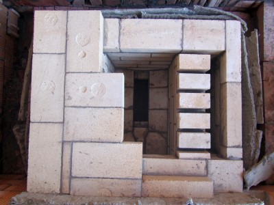

Elm писал(а): |

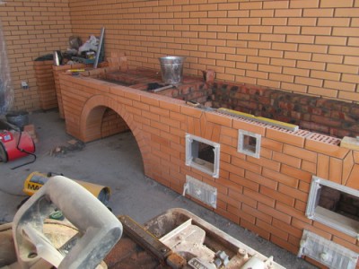

Александр-та писал(а): | ||||
Я противник покрытия кирпича краской, кирпич он и должен быть кирпичом, а вот другого цвета кирпич можно. Типа вот так. |
А зачем такой дымосборник огроменный?По проекту или придания величественности конструкции? |
