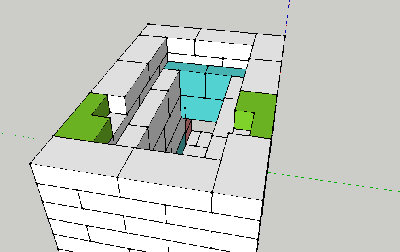

Пт 5 Январь 2018, 15:29
В ходе моделирования возникли вопросы
1. Как сделать футеровку над топочной дверкой?
2. Не маленький ли просвет хайла выходит (50 мм)?
Условные обозначения:
зеленый - фигурный пиленый кирпич;
розовый - нестандартный размер кирпича тела печи (больше на 10 мм 1/4 и 3/4);
голубой - нестандартный размер кирпича футеровки
P.S.

Добавлено:
Пт 5 Январь 2018, 15:46
Maxim4ik писал(а): |
P.S.
Кстати, размеры плиты, если использовать просто лист чугуния, продают какие хочешь. В чем преимущество конфорок? |
глючит комп, не открывает ваши художества. Через пару дней устраню. футеровку и вообще -делайте как на порядовке. там и разрез вроде я давал. а то досуг ли разбираться с вашими "стами" видами кирпича
от конфорок преимуществ нет. делали их для чугунков с разными размерами. т.е. нужна спец.посуда бо почернеет сразу. Лучше-сплошняковую, без дырок. Некоторым дачникам нравится мусор палить через верх бросать. что ващето лажа.

Добавлено:
Пт 5 Январь 2018, 16:13
не... глючит непадецки. я с компами не так лихо как с кирпичами. "Кто на что учился". Сына дождусь. вам же не горит...
Делайте над хайлом как я нарисовал потом вдогонку. Просто взамок на всю ширину печи. тока что б футеровка не подперла под него снизу.... зазорчик.там.

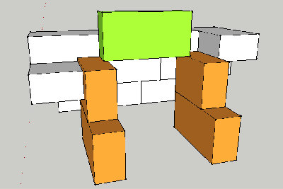

Пт 5 Январь 2018, 19:25
Вот узел. Вид изнутри топки на топочное отверстие. Оранжевые кирпичи - это футеровка, зеленый - это для примера целый кирпич, он 235 мм, ширина топки - 220 мм. Верх топочного отверстия на 30 мм ниже шва футеровки.

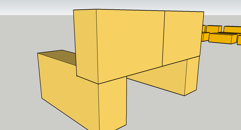

Добавлено:
Сб 6 Январь 2018, 04:27
проще всего так

Добавлено:
Сб 6 Январь 2018, 07:22
Вот узел. Вид изнутри топки на топочное отверстие. Оранжевые кирпичи - это футеровка, зеленый - это для примера целый кирпич, он 235 мм, ширина топки - 220 мм. Верх топочного отверстия на 30 мм ниже шва футеровки. |
не ну 235 маловато будет чтоб перекрыть проем в 220. Стандартный ША-8 250 бы пошел. тогда -да ,можно одним кирпичем и перекрыть, внизу сделать вырезы чтоб опустился на 3см в уровень с верхом дверки. Это поможет сидеть ему и не сдвинуться в одну сторону...Потом верх этого кирпича выровнять пластиной в уровень всей футеровки(рис1). А так я вообще перекрываю так(рис2).Правда это при топке ш 25см

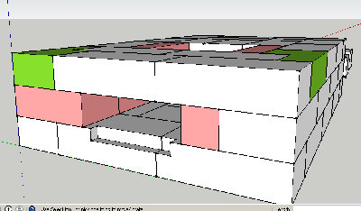

Сб 6 Январь 2018, 11:16
internet_pechnik писал(а): |
не ну 235 маловато будет чтоб перекрыть проем в 220. Стандартный ША-8 250 бы пошел. тогда -да ,можно одним кирпичем и перекрыть, внизу сделать вырезы чтоб опустился на 3см в уровень с верхом дверки. Это поможет сидеть ему и не сдвинуться в одну сторону...Потом верх этого кирпича выровнять пластиной в уровень всей футеровки(рис1). А так я вообще перекрываю так(рис2).Правда это при топке ш 25см |
Тоже так хотел, но подумал, что может быть сложно будет отрезать выравнивающий брусочек толщиной 30 мм вдоль целого кирпича. Может отламываться, крошиться в процессе резки. Нет?
Может весь какой-то ряд (например нижний) обрезать на 30 мм? Но сейчас, на 12-ом ряду, там где планирую сделать плиту (у вас на 11-ом), футеровка выходит ниже на 30 мм, как вы и советовали. А если обрежу, то будет ниже на 60 мм
Если делать плиту на 11-ом, то, при существующем раскладе, надо будет обрезать верхний ряд футеровки на 40 мм или на 10 мм (если обрежу нижний на 30 мм, чтоб выйти вровень с перекрытием дверки).
На фото: 12 рядов кладки, футеровка не доходит на 30 мм.

Сб 6 Январь 2018, 11:52
... Вам лишь придеться подогнать в месте перекрытия над топ. дверкой и потом в самом верху чтоб верх шамотной футеровки наребро был ниже соотв. ряда наружной кладки наплашку на 2-3см. |
А если на 4 см?
Добавлено:
Сб 6 Январь 2018, 12:05
А если на 4 см? |
смотрите по месту. как я могу знать что у вас там получицца? даже ваш Скетчуп не показатель бо на практике все может оказаться по другому. Короче мудрите....и что пилить поменше и чтоб надежненько получилось. а кому счас легко. даже мой Скетчуп бы не подошел бо кирпич стандартный
Добавлено:
Сб 6 Январь 2018, 13:46
А если на 4 см? |
яб не побоялся, кирпич всёж не совсем из воска. На уровне углей и от пламени закрыли, а в углах настил остудит. ну пихнёте шнур асбестовый
_________________ Любитель-печеклад

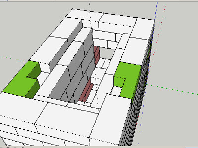

Сб 6 Январь 2018, 15:52
1. Вот что получилось, если обрезать нижний ряд на 30мм. Какие будут замечания?
Футеровка на 40 мм ниже 11-го ряда.
2. Выступ кирпича на котором лежит плита делается для того, чтоб можно было снять ее при потребности? А в продольном направлении она впритык к наружной кладке?
3. На футеровку положить плиту было бы намного проще. Какие соображения по этому поводу? Кто еще применяет такой вариант?

Сб 6 Январь 2018, 19:03
3. На футеровку положить плиту было бы намного проще. Какие соображения по этому поводу? Кто еще применяет такой вариант? |
1 пойдет. тока опять же зеленые наружные каблучки зачем? я ж показал как преркрыть взамок через всю ширину печи.это перекрытие взамок не является футеровкой и должно быть вровень с наружным кирпичем. Другое дело если ложить плиту на футеровку.....
2. дык а плита лучше чтоб вообщше лежала свободно и ее можно было снять в любой момент. я так стараюсь ложить. Колллеги видел щемят ее под кладку чуть не на половину урезая кирпич. типа потом ее вытащщщат. Главное что б это свободное лежание имело таки по всему периметру зазор с примыкающей кладкой. Плита неслабо расширяется при нагреве и если не будет зазора она сделает его сама
3.вас послушать дык любую плиту отфигачите. кпримеру стандартная плита шир.40см как раз просится лечь на наружные кирпичи. Если на футеровку то опустите ее на толщину плиты и ту перемычку от" каблучков"взамок(тут уже будет не взамок а встык)сделайте в уровень с этой поверхностью. тогда плита будет заподлеца с верхом 11 ряда. что весьма удобно и красиво. Правда неизвестно как ваша отделка там будет.
