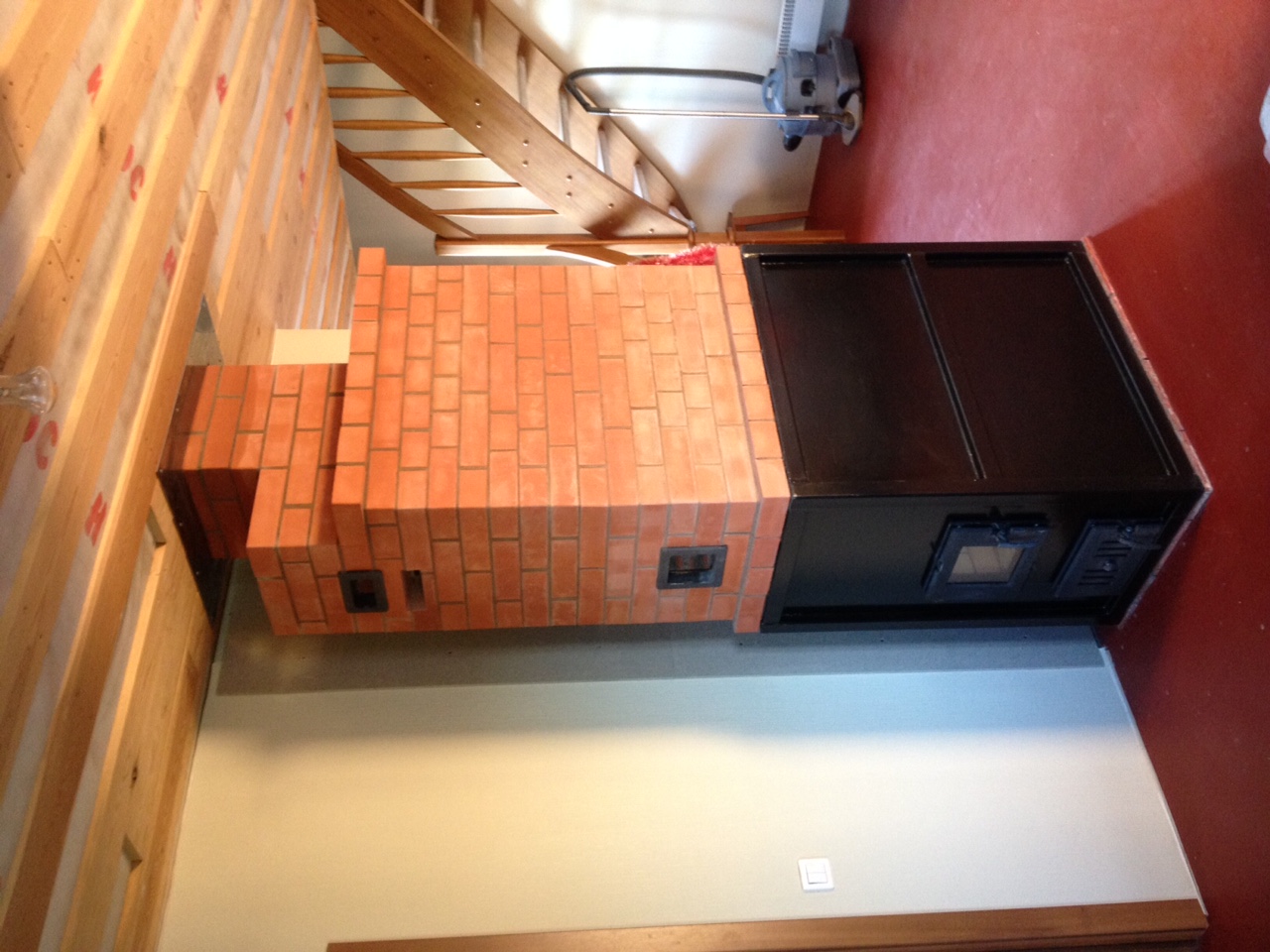

Ровно год назад, открыл тему (Хочу построить относительный прибор) и вот готов отчитаться.
Только фотки получаются на боку и в обратной последовательности.

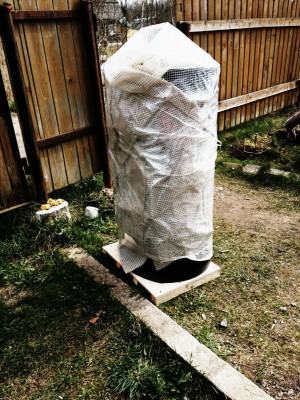

Печка поехала к соседу
 Размер файла:  391.83 КБ
 Просмотров:  583 раз(а)

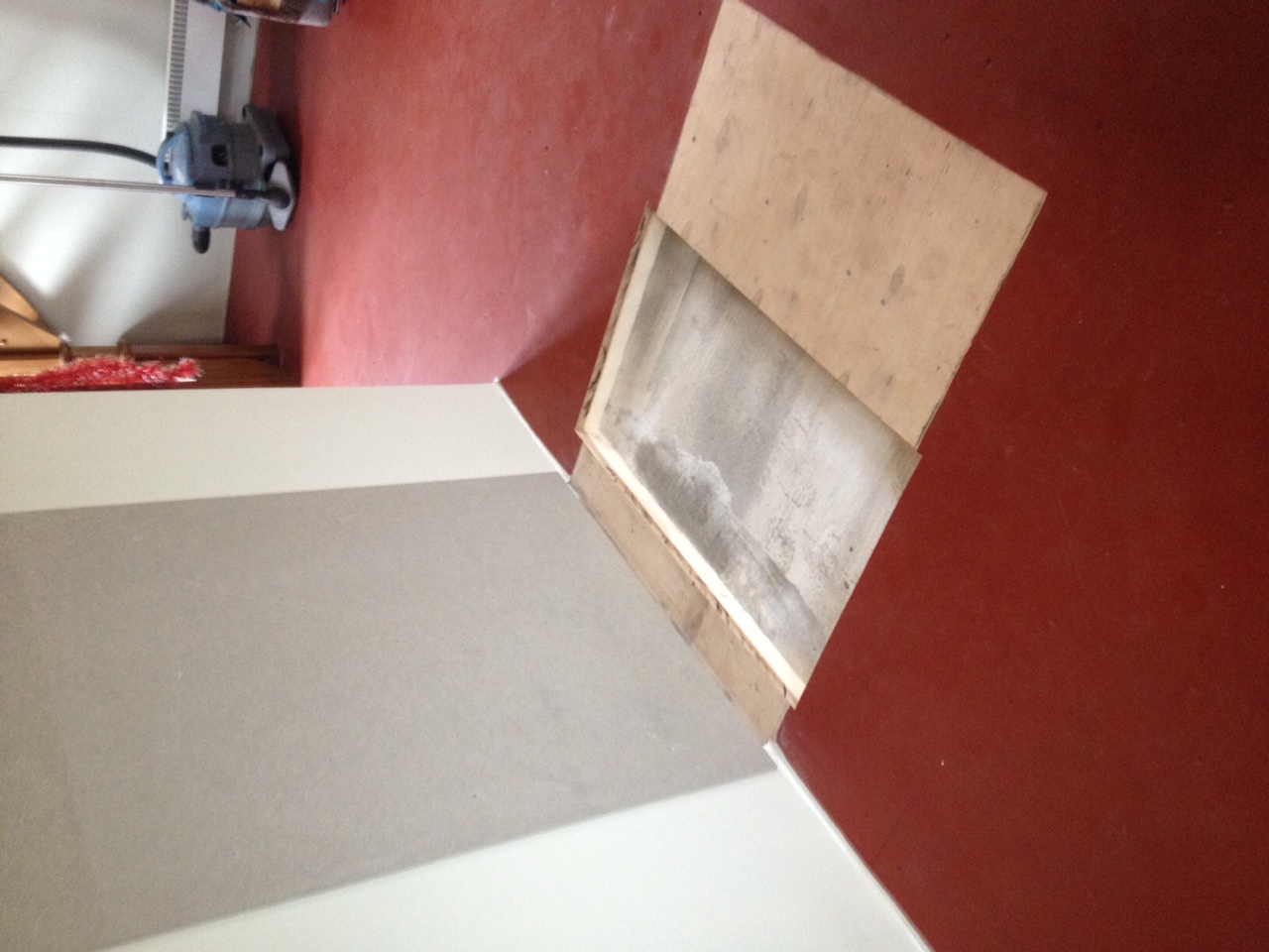

Первый ряд, положен на бетонную плиту перекрытие.
 Размер файла:  298.74 КБ
 Просмотров:  599 раз(а)

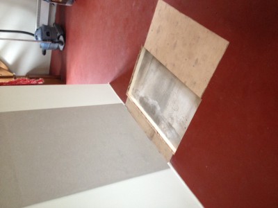

Подготовка под первый ряд
 Размер файла:  316.38 КБ
 Просмотров:  611 раз(а)
Обрезка трубы
 Размер файла:  456.25 КБ

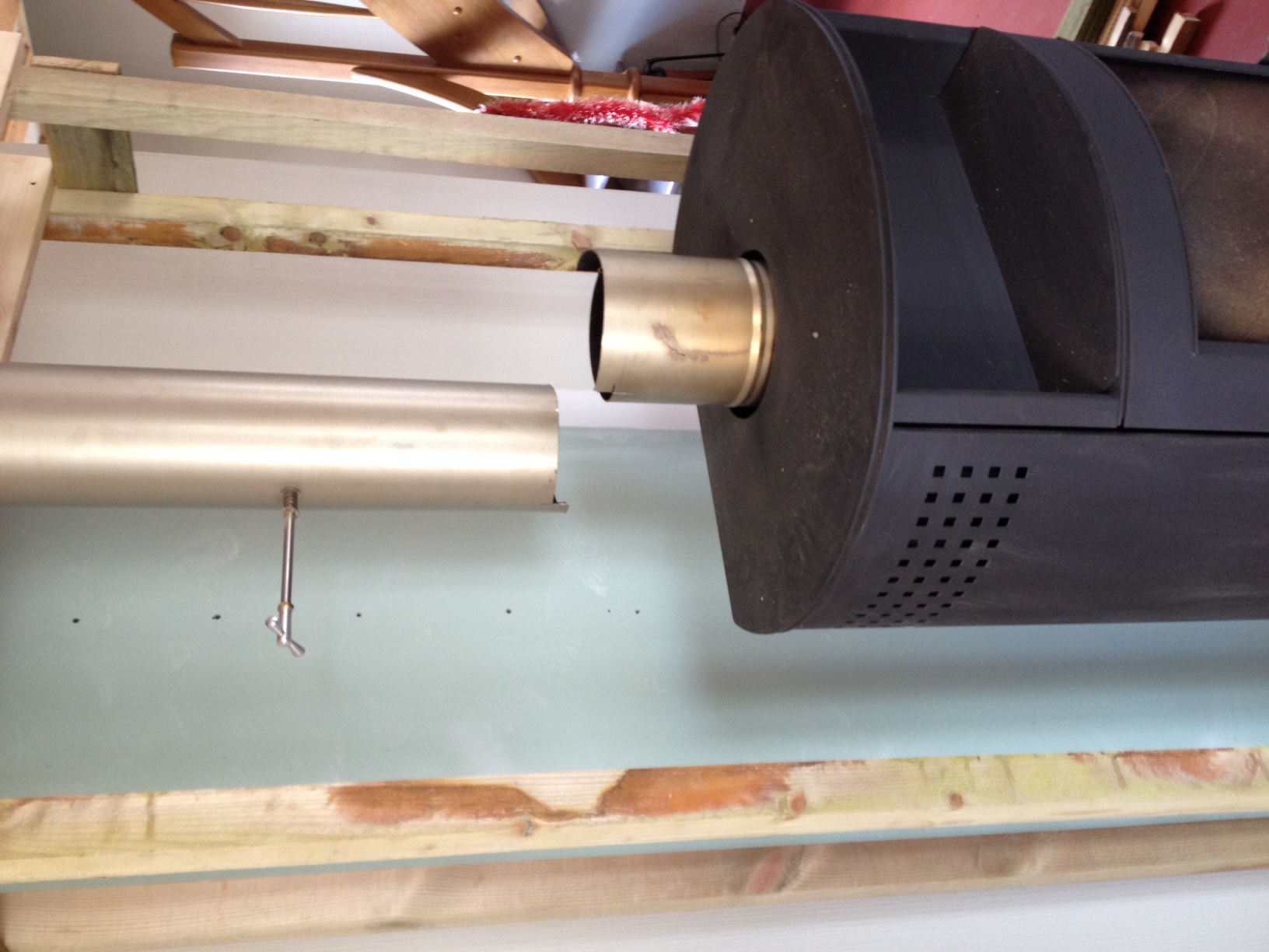

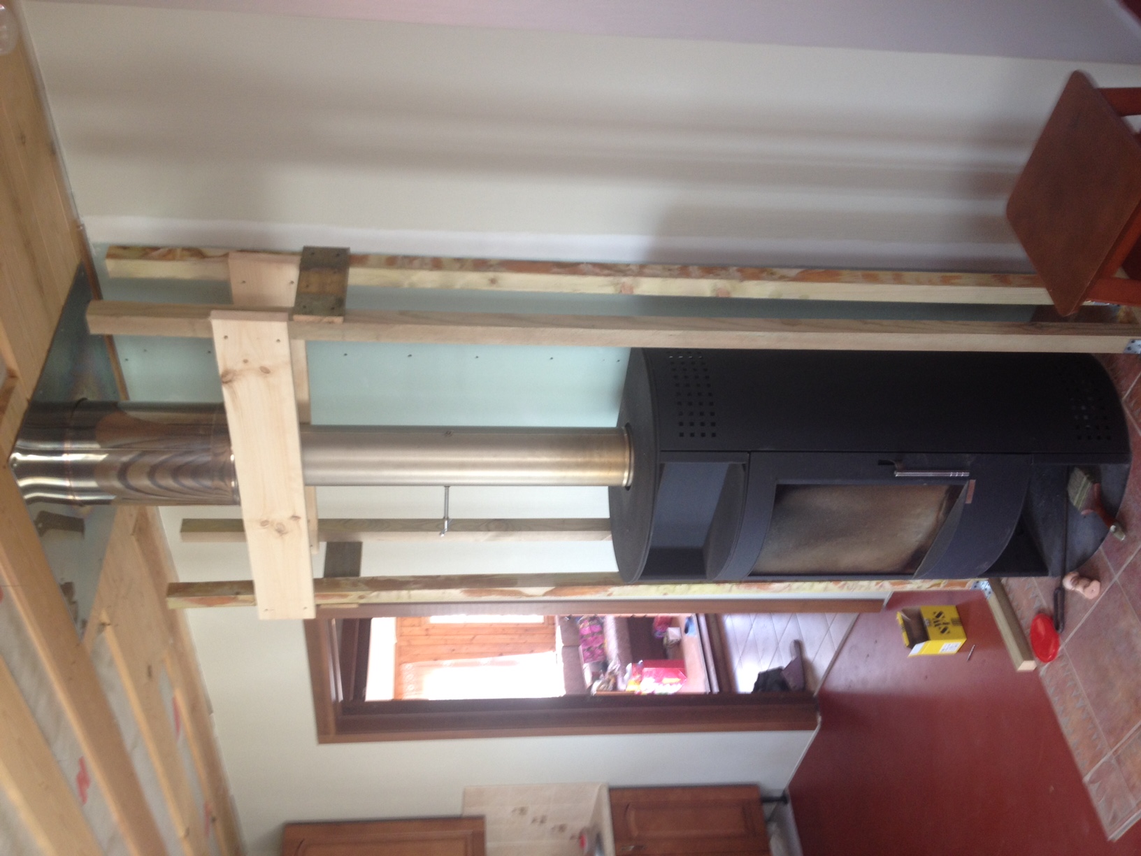

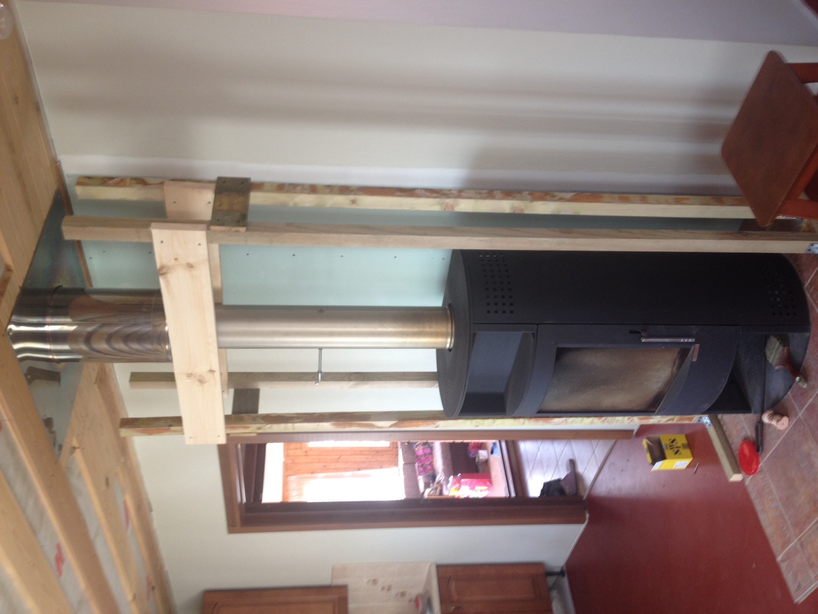

Стояла такая железа Байкал 10
 Размер файла:  423.21 КБ
 Просмотров:  581 раз(а)

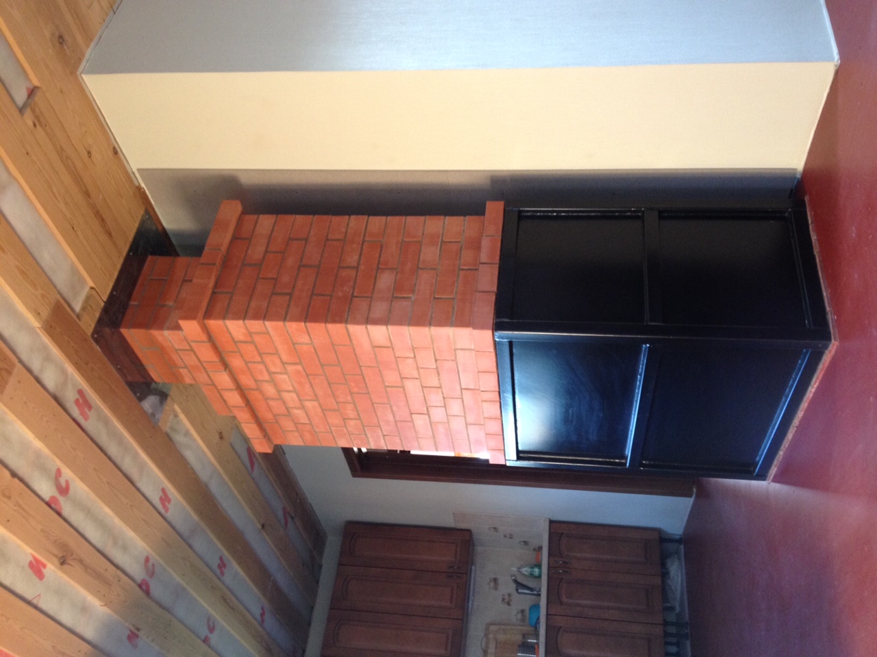

Продолжение(попробую сделать с зада на перед)

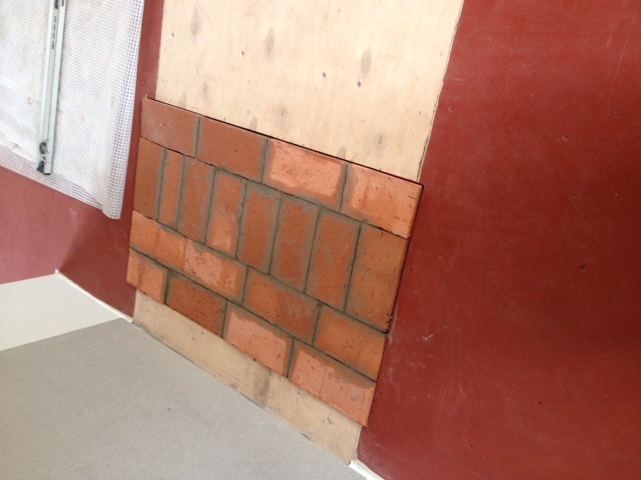

Кладка красным(кирпич Рябовского завода)
 Размер файла:  240.96 КБ
 Просмотров:  643 раз(а)
Вид с переди
 Размер файла:  330.69 КБ
 Просмотров:  601 раз(а)

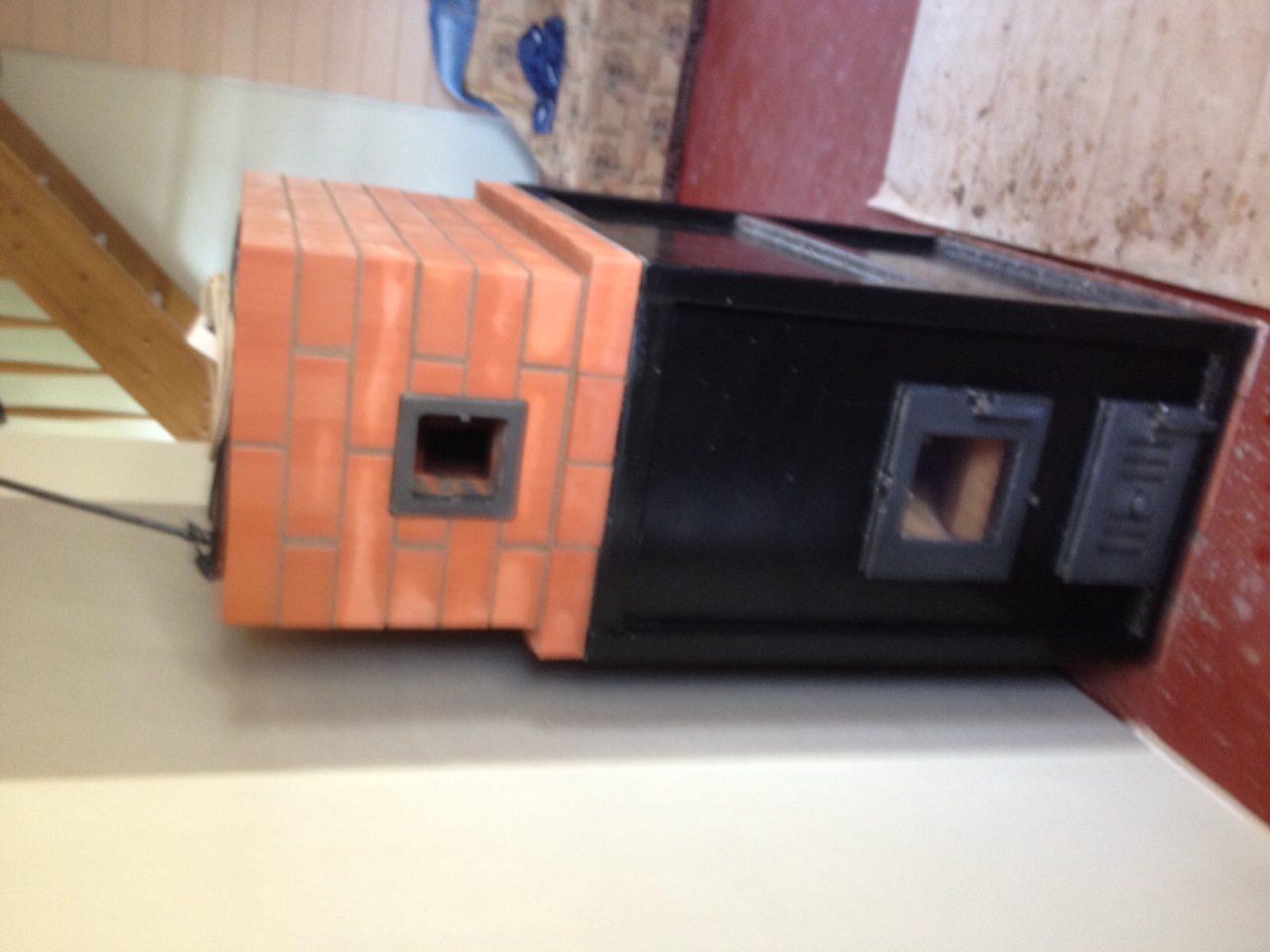

Печка
 Размер файла:  314.34 КБ
 Просмотров:  618 раз(а)

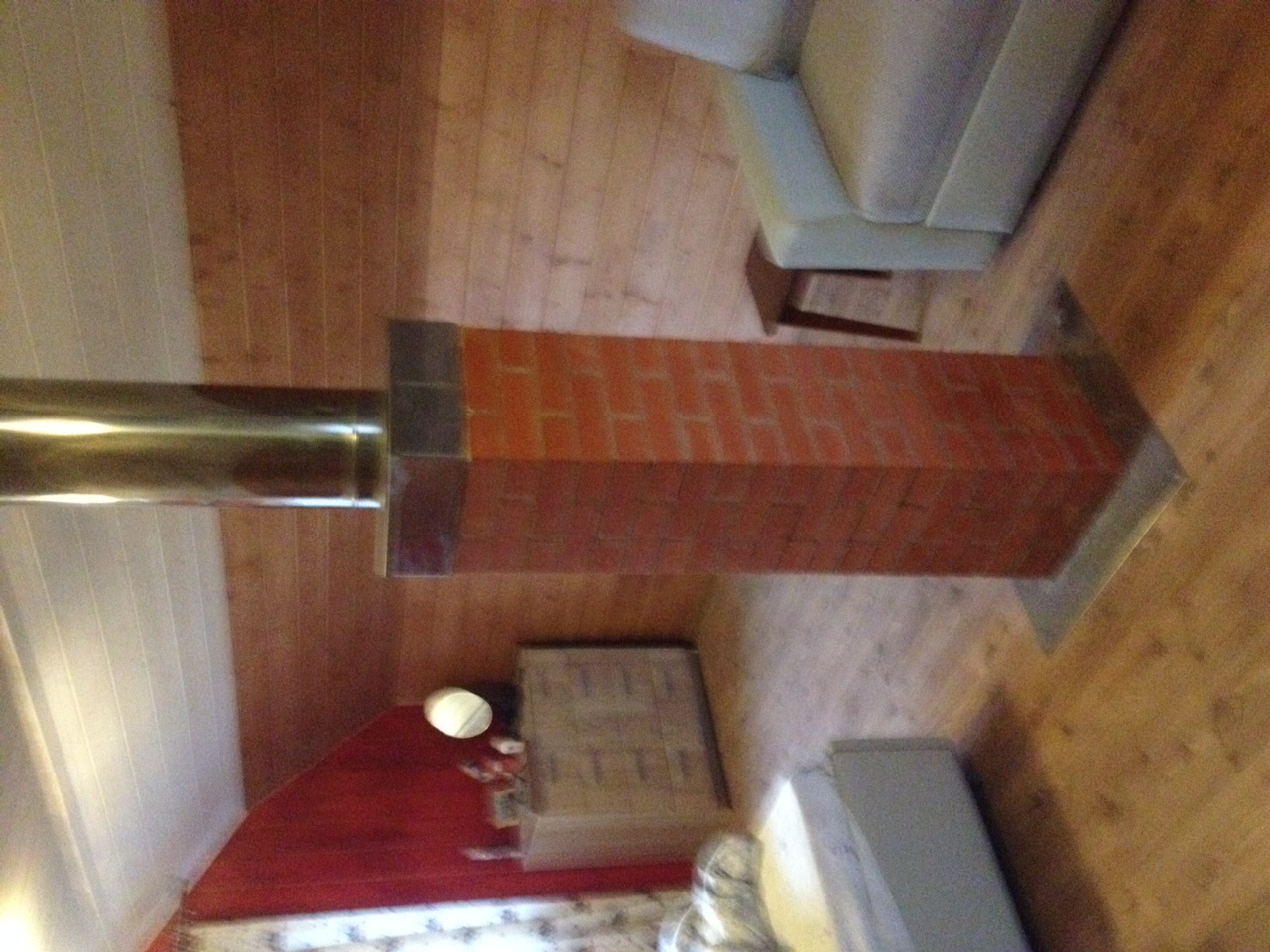

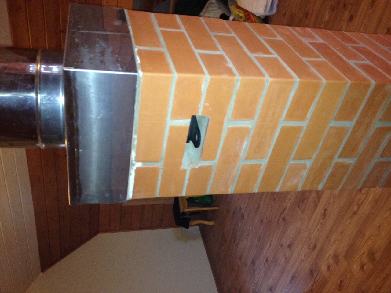

Труба второй этаж
 Размер файла:  417.92 КБ
 Просмотров:  624 раз(а)
За движка на втором этаже
 Размер файла:  386.8 КБ
 Просмотров:  608 раз(а)

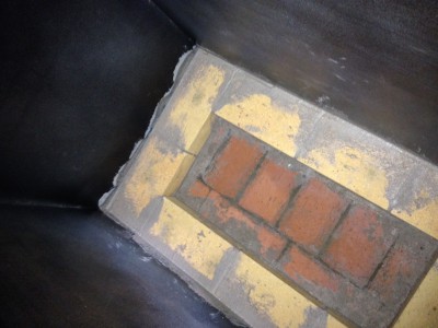

Первые ряды дожил сидя В ящике,поздновато.
 Размер файла:  383.95 КБ

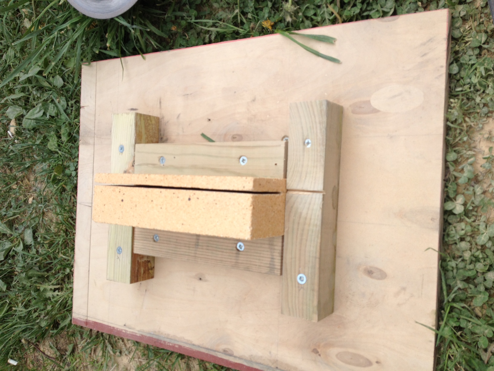

Приспособа для питания большой болгаркой кирпича вдоль
 Размер файла:  571.79 КБ
 Просмотров:  634 раз(а)

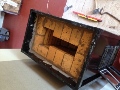

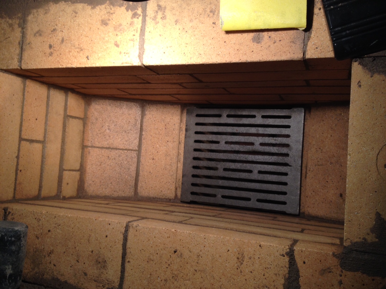

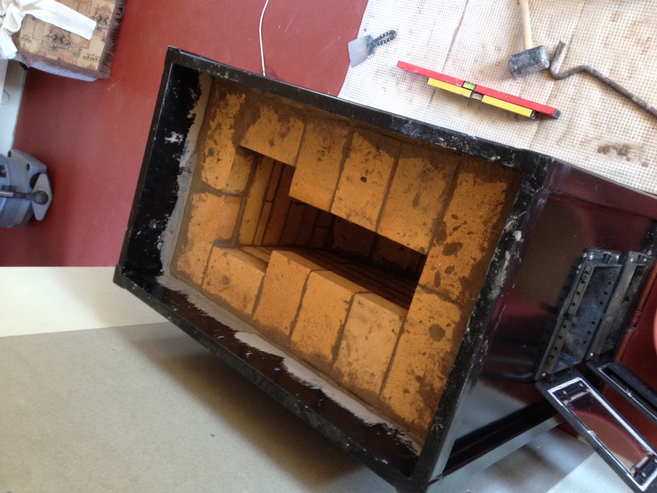

В топке пришлось два ряда пилить вдоль, что бы подогнать под дверку и под уровень ящика
 Размер файла:  386.73 КБ
 Просмотров:  638 раз(а)

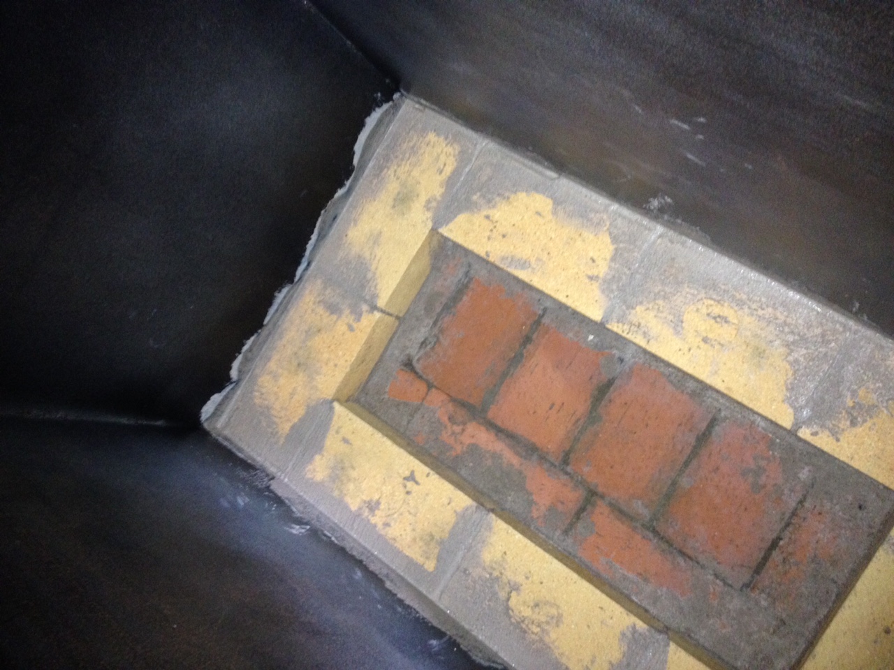

Кладка свода топки
 Размер файла:  405.33 КБ
 Просмотров:  382 раз(а)
Топка выложена В уровень с чехлом
 Размер файла:  294.91 КБ
 Просмотров:  589 раз(а)

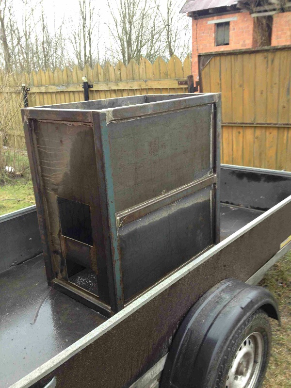

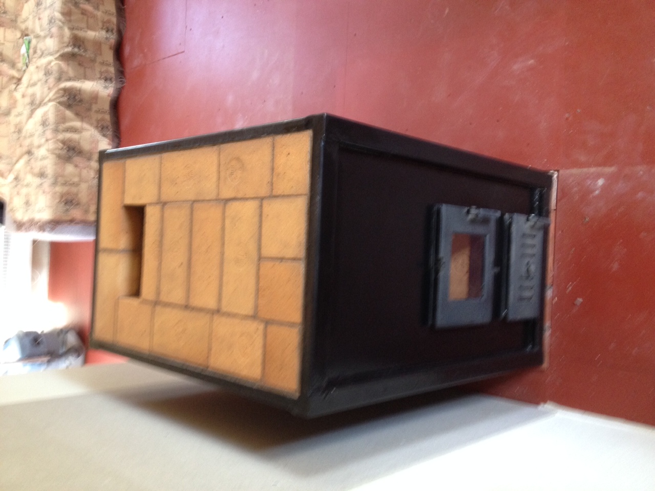

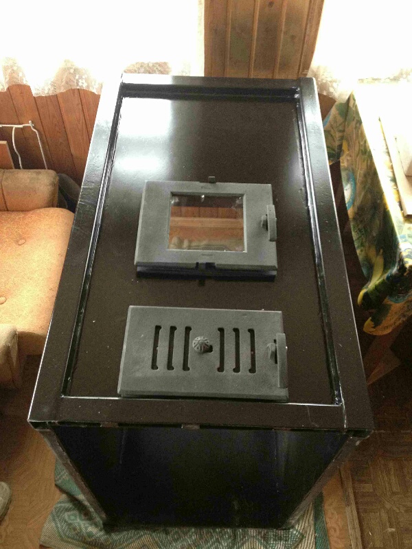

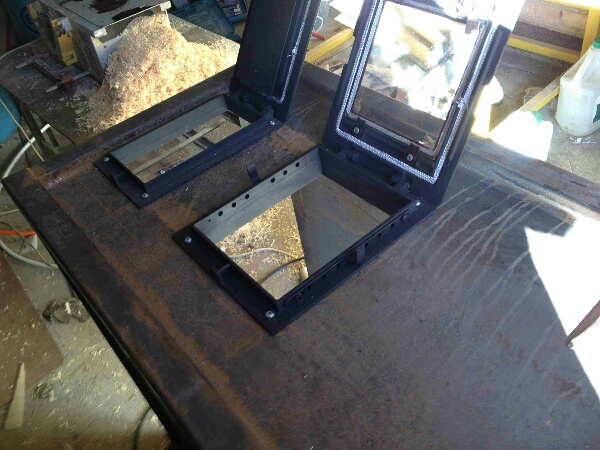

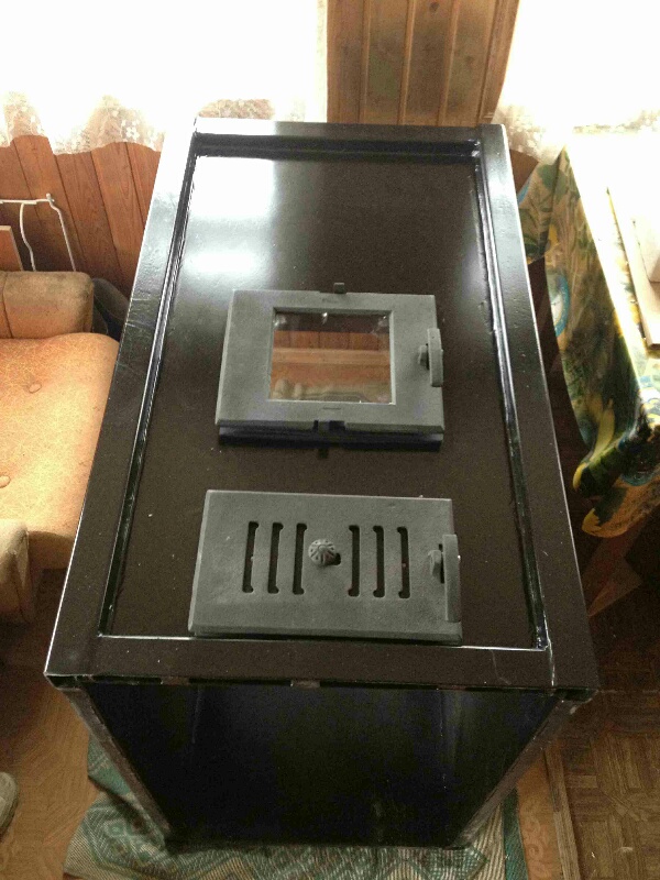

Сам ящик изготовлен из стали 4 мм углы из профиля 50 х50 стенка 4 мм
 Размер файла:  217.6 КБ
 Просмотров:  622 раз(а)
Разметка селений на некрашенном ящике. Винты М6
 Размер файла:  122.81 КБ
 Просмотров:  602 раз(а)

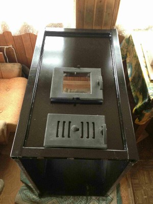

Установлены дверки на окрашенный ящик
 Размер файла:  181.49 КБ
 Просмотров:  594 раз(а)

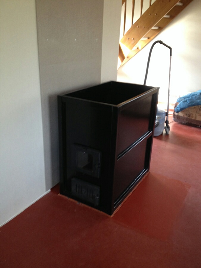

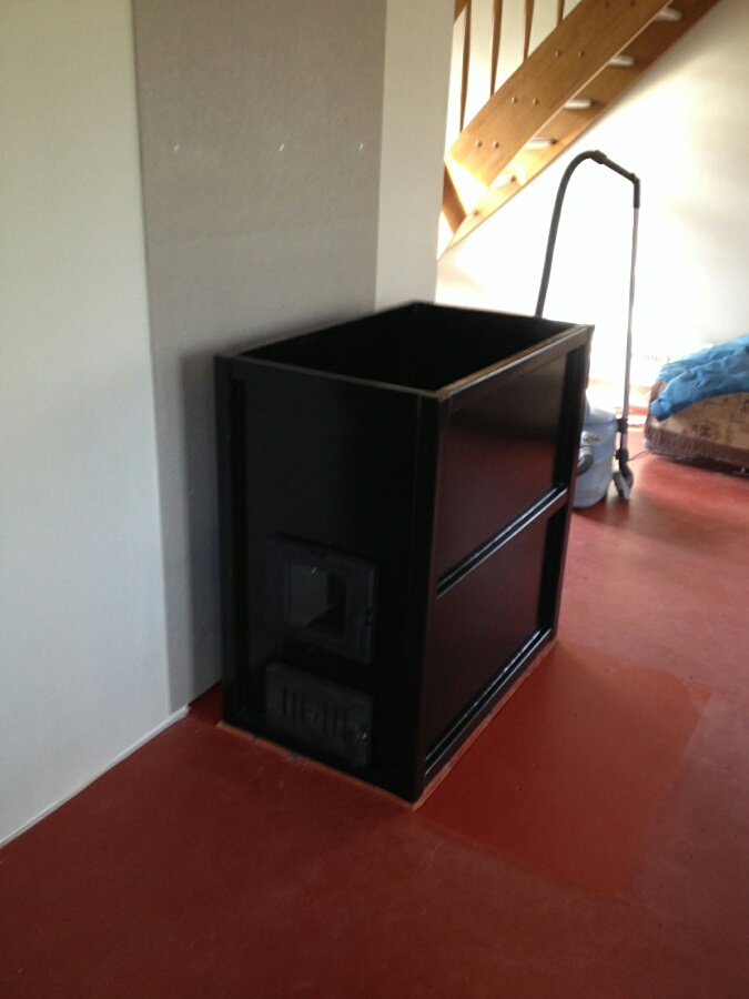

Ящик установлен на место
 Размер файла:  127.28 КБ

В общем отчитаться как смог. Печка работает хорошо,правда с нынешней зимой особо не понять эффективность. Топлю каждый день по одному разу. Дров расходует не меньше желёзки, но ту нужно было топить весь день, а эту протопил закрыл и забыл до следующей топки.
Сергей A/
Сообщения: 240
СообщениеДобавлено: Пт 25 Декабрь 2015, 22:29 Ответить с цитатойВернуться к началу
Иваныч65 писал(а):
Молодец, все правильно.
