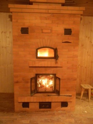

По мотивам печей с ХК, двух-контурная. Осталось трубу поставить.

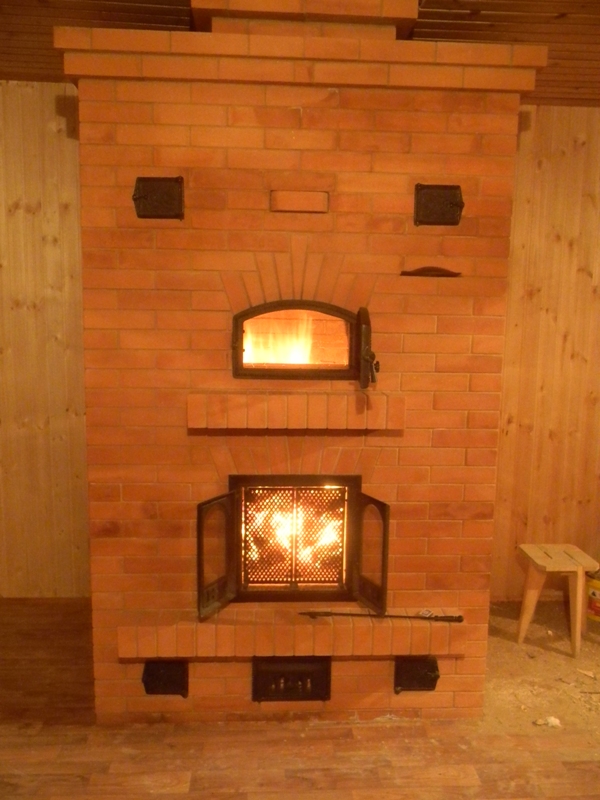

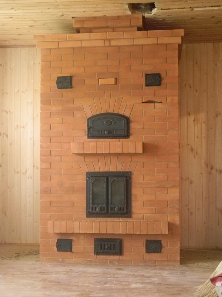

Печь в работе

Виктор_А писал(а):
Печь в работе
По внешнему виду похожа на симметричную печь Чернова, а что там внутри?
Виктор_А
Сообщения: 850
Регион: МО г.Серпухов
СообщениеДобавлено: Пт 4 Ноябрь 2011, 09:50 Ответить с цитатойВернуться к началу
Это она и есть. Для этого и выложена в данной теме. Только увеличенная и верхний колпак переделан. Да и ЗЛК смещена для меньшего остывания ХК.

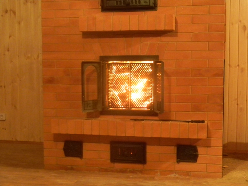

Как с равномерностью прогрева печи можете оценить по первому испытанию?

Первый раз топил вчера вечером, это вторая топка. К утру прогрелась полностью. После утреней протопки печь горячая. Единственное но- в районе ХК нагрев более сильный. Да, ХК перекрыта сводом для более равномерного излучения.

Перекрытие топливника делали напуском как в проекте или плитами перекрывали?
По середине над ХК это кирпич для красоты или задвижка?
Виктор_А
Сообщения: 850
СообщениеДобавлено: Пт 4 Ноябрь 2011, 20:22 Ответить с цитатойВернуться к началу
Кирпичь над ХК прочистка. Ещё две по бокам (экономил на чугунине).Плиты не использовал( у нас их просто не найти).

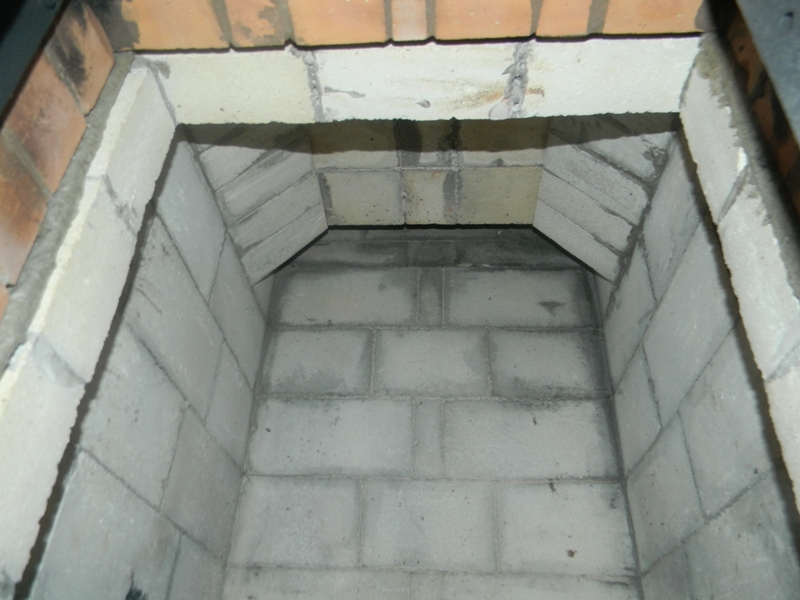

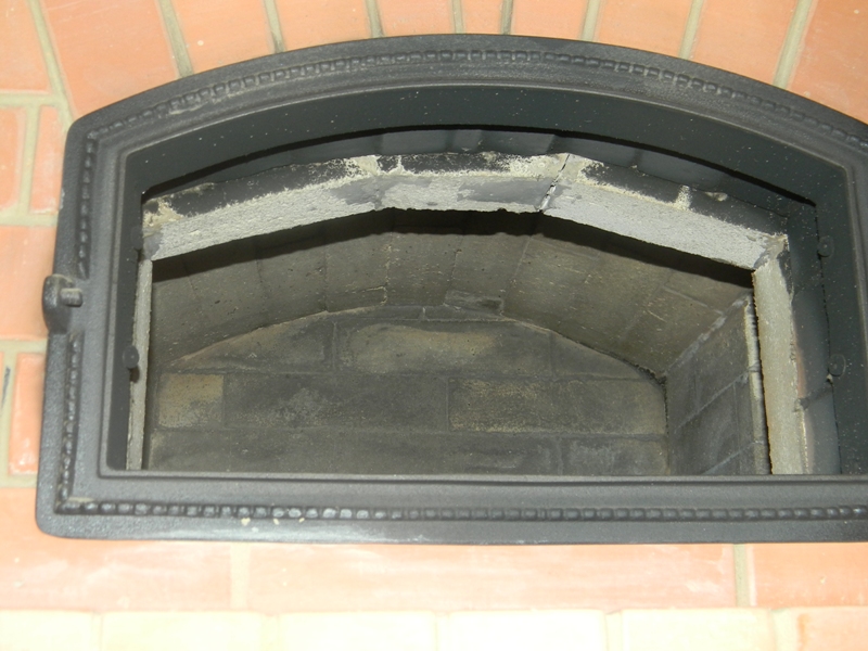

Выжигается ли сажа в ХК?
Виктор_А
Сообщения: 850
СообщениеДобавлено: Ср 16 Ноябрь 2011, 07:00 Ответить с цитатойВернуться к началу
Сорь. А на фото не уже ли не видно?
