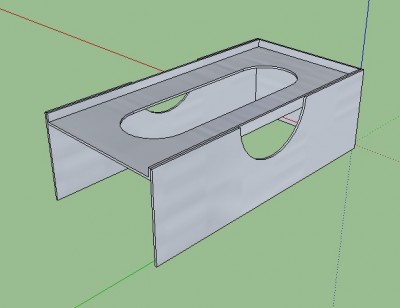

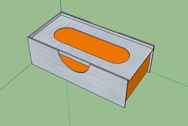

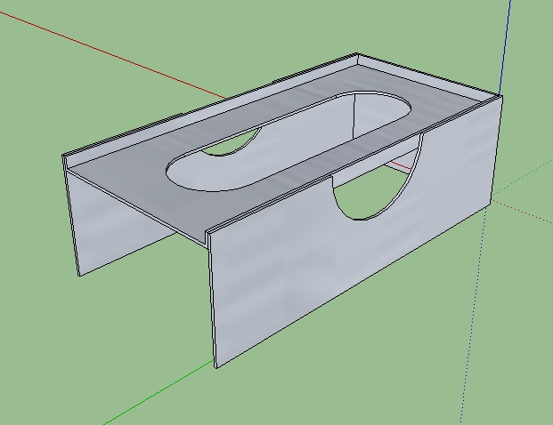

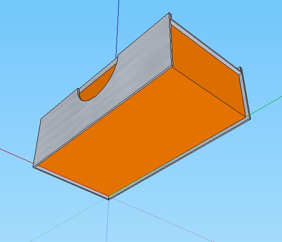

Немного разобрался со структурой пламени: Зона Окисления, Зона Восстановления, Зона Дожига и химреакциях, которые в них происходят... Мне кажется, что дополнительному воздуху (т.н. ВВ) место есть на границе второй и третьей зоны. А вот на счет СШ в банной с вами согласен.
Понравилось ваше техническое решение по нанесению ПГС на кирпич. ЗдОрово
Razz Мне не приходилось, по большому счету, еще класть кирпичи. Я себе еще раньше придумал вот такую приспособу Laughing Попробую из алюминия согнуть. По другому у меня РАВНОМЕРНЫЙ шов не получится.

СообщениеДобавлено: Пт 17 Май 2013, 13:46 Ответить с цитатойВернуться к началу
Для кладки нужно подготовить ГПС до состояния густой сметаны.
Если сомневаетесь в ровности - попробуйте сначала положить угловые кирпичи. Обязательно их выровнять наиболее тщательно и дать загустеть ГПС. Для этого кирпичи не мочим.
Проверяем по уровню и по стенкам. И пусть они затвердеют - глина высосет всю влагу. После этого кладем средние кирпичи по одному - придавливая их уровнем и проверяя им же горизонтальность кирпича в другом направлении, и выравнивая по боку печки.
Незабываем убирать ГПС сразу, как только он выдавлен из швов.
ГПС я наношу на обе поверхности.
Будет очень ровно.

СообщениеДобавлено: Пт 17 Май 2013, 14:00 Ответить с цитатойВернуться к началу
Понял Confused
У меня будет проблема с тем, сколько класть ГПС...
А при помощи приспособления я наношу ГПС на торец и на низ кирпича... Лишнее убираю и остается 5 мм... Но это пока теория. Попробую, тогда все станет ясно... Мне...
СообщениеДобавлено: Пт 17 Май 2013, 14:02 Ответить с цитатойВернуться к началу
Конечно привыкнется... Главное первые угловые по уровню поставить. Можно гвоздик - соточку для этого использовать - уперся в него - хватит. Достал его и выравнивай по горизонтам.
Когда ГПС жидкий - он легко перетекает по поверхности и выдавливает воздух из шва. Только лишнее мастерком или кельмой (кстати - удобнее) убирать.

СообщениеДобавлено: Пт 17 Май 2013, 19:35 Ответить с цитатойВернуться к началу
Мне приспособа понравилась, если бы продавалась, я бы такую купил. Very Happy
