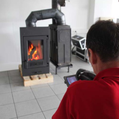

Вот эта топка с Вашего сайта. Только не с шамотным "щитком".
Он тоже по ТРОЛ просчитан, как думаете?
Можно сказать и так, поскольку расчеты ведутся по стандарту, а он отражен в Правилах.
На фото как раз и есть те каналы, после которых у вас будет на выходе 260*С по паспорту на топку.

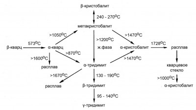

наталья михайловна писал(а):
думаю, что ничего особенного с еврошамотом в колосниковой топке не случится.
Только перекалится. Тем более при контакте с углеродом. Может быть, связующая фарфоровая фаза превратится в фаялитовую, а затем в кристобалитную или тридимитную. С изменением цветовой гаммы, плотности и степени термического расширения. Но это всё домыслы. Нужны испытания.
нет, ну вы уж мух от котлет
какая фарфоровая, кристобалическая и т.д. фазы?
какой кристобалит при отсутствии в составе кварцевого песка?
а фарфоровая фаза - это вы про каолин? так у него температуры от 1600
а у шамотных масс - от 1100 - в зависимости от состава
вы в колосниковой бытовой печи таких температур достигните?
какой перекал?

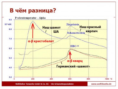

1. Прежде всего, надо отметить, что Немецкий Завод принципиально не дает никаких данных по составу своего шамота.
Может быть, это даже и не шамот в "советском" понимании огнеупоров. Наш шамот должен содержать мало кварца и не менее 28% окиси алюминия. Сколько окиси алюминия в немецком "шамоте" - не известно.
2. График термического расширения показывает, что германский шамот содержит большое количество кварца. Примерно столько же, сколько содержится в нашем красном кирпиче. Это видно по наличию пика при 600град.
3. В то же время, "базовое" термическое расширение (вне пика) немецкого "шамота" меньше, чем нашего красного кирпича. То есть, скорее всего, вместо легкоплавких и сильно расширяющихся стекол Na2O.CaO.SiO2 (которые являются связующим красного кирпича) использованы системы типа полевого шпата Na2O.Al2O3.SiO2 (которые являются связующими у фарфоров и обладают подобными низкими термическими расширениями). Действительно, температуры плавления полевых шпатов 1100-1200град, такую же температуру размягчения "случайно" имеет и немецкий "шамот".
3. Наш шамот ША резко отличается от немецкого "шамота" и красного кирпича прежде всего "кристобалитным" пиком при 200град. Поэтому вместо ША наши печники (например, Бацулин) предпочитают использовать ШБ и даже ШВ. Но эти шамоты немцами не исследованы.
4. При прокалке немецкого шамота в горячем угольном слое может образоваться кристобалит. А за счет восстановления окиси железа углем - фиолетовый фаялит Fe2SiO4, то есть шамот может потемнеть и изменить свойства за счет появления новой фазы расплава.
Вот собственно и всё. что я могу предположить "с лёту" коротенько...

Поэтому вместо ША печники используют ШБ и даже ШВ. Но эти шамоты немцами почему-то не исследованы.
Немцами исследованы именно те материалы, которые предложил Серегин из того, чем он торгует и что применяет при строительстве печей.
это всё предположения. Нужны испытания в угольном слое, где температуры могут достигать 1300град.
НВО+ рабочая температура до 1200*С
О каких 1300 идет речь? Зачем и для чего этого?
Могут достигать - снижайте режим раздува углей или ставьте шамот на 1650*С рабочих в эту зону.

Теперь насчёт отличий шамота вольфсхоера от нашего.
1. Количество водных теплосмен больше в два раза.
Но при чём здесь ВОДНЫЕ теплосмены, это всё равно, что отбирать в команду марафонцев по результатам на стометровке. Ведь бег на 100 метров интенсивнее, как и охлаждение водой интенсивнее медленного остывания печи.
А вот реального сравнения для реальных циклов протопки и медленного охлаждения в помещение - нет. А вдруг сравнение по воде здесь даст обратно пропорциональную зависимость.
2. Коэф. термического расширения меньше в 2 раза.
Но он есть и трещины неизбежны, только потоньше. Так же требует второго слоя - облицовочного. Вот если бы не надо было второго слоя - это было бы действительно ПРЕИМУЩЕСТВОМ.

1 - испытание на теплосмены водой по ГОСТ действуют в РФ с пятидесятых прошлого века и почему так решили надо спрашивать у самих производителей огнеупоров
2 - второй слой шамота в основном делается для газоплотности кладки, второе - увеличение теплоемкости внутренней части печи

Евгений Викторович, а не могли бы вы тепловизором как-нить щелкнуть трубу во время горения?
Сообщения: 10144
СообщениеДобавлено: Чт 21 Апрель 2016, 14:18 Ответить с цитатойВернуться к началу
я то могу, но вы же опять не поверите ... скажите не тот коэффициент отражения поставил и результат получился не правильным ... не так, как вам хотелось
СообщениеДобавлено: Чт 21 Апрель 2016, 18:28 Ответить с цитатойВернуться к началу
Да почему же нет!Я же не противник и не оппонирую никому.Мне самому интересно.А интервал не имеет значение-по работающей топке можно соотнести будет.Можно обозначить время-30(40) минут после начала горения закладки.
Мне интересно пиковое значение,а не усредненное(начало-середина-конец топки).
